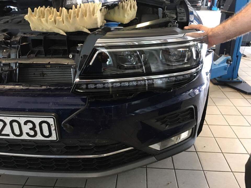

lambros Posted July 23, 2017 Report Posted July 23, 2017 Καλησπέρα, έχω εδώ και λίγους μήνες το νέο tiguan 2.0, αποφάσισα να προχωρήσω σε αλλαγή των εμπρός φώτων από led σε full led. Η κύρια διαφορά τους είναι σε ένα led φρυδακι και κάποιες περαιτέρω λειτουργείες. Υπάρχει κάποιος που έχει προβεί σε κάτι αντίστοιχο? ή που έχει αγοράσει το αυτοκίνητο σε full έκδοση με τα full led headlights? Έχω ήδη αγοράσει τα full led με τους 4 εγκεφάλους τους, απλά με το που τα έβαλα πάνω λειτουργεί μόνο η μεσάια σκάλα, θεωρώ δλδ ότι μάλλον υπάρχει και κάποιος άλλος εγκέφαλος που πρέπει να αλλάξω, ή θα πρέπει να ξαναπρογραμματίσω το δικό του. Κάθε άποψη δεκτή και σεβαστή. Quote

lambros Posted January 27, 2018 Author Report Posted January 27, 2018 Καλησπέρα, το πρόβλημα με την αλλαγή των φαναριών είναι ότι ακόμα η μαμά VW δεν τα εισάγει σαν ανταλλακτικό στην Ελλάδα κ έτσι δεν υπάρχουν οι κωδικοί για να προγραμματιστούν με τον εγκέφαλο του αυτοκινήτου. Η διαδικασία γίνεται από ότι έμαθα online. Οπότε απλά υπομονή κ βλέπουμε. Στα φώτα δούλεψε μόνο η μεσαία σκαλα μόλις μπήκαν πάνω κ ξαναβγήκαν. Ακόμα δλδ κ να είχα κωδικούς από άλλο αμάξι δεν θα μπορούσα να τους αντιγράψω στο δικό μου 1 Quote
