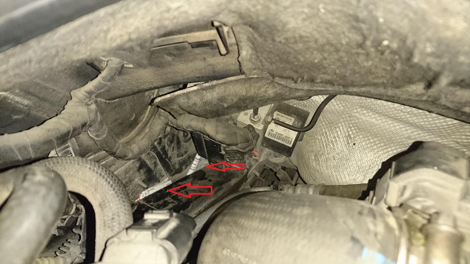

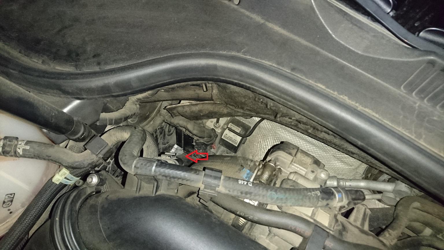

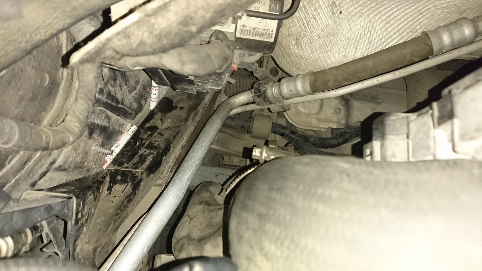

Foinx Posted September 10, 2018 Author Report Posted September 10, 2018 Προσπαθώ να βρω από που προέρχεται ο θόρυβος και ψάχνοντας διαπίστωσα ότι ένα κουτάκι που φαίνεται στις φώτο και δείχνω με βελάκι είχε τζόγο και του έβαλα 2 χαρτάκια για να κοντράρει με το θόλο του τροχού στα αριστερά. Ο τζόγος έφυγε όπως επίσης παρατήρησα ότι ο θόρυβος-τρίξιμο άλλαξε λίγο σε ένταση και ήχο. Μπορεί να μην έχει καθόλου σχέση αλλά μπορεί να σημαίνει και κάτι. Ξέρει κανείς τι περνάει μέσα από αυτό το καναλάκι; Μήπως εκεί έχει τίποτα σωληνάκια και μέσα στο κανάλι τρίζουν και από κει προέρχεται; Επίσης στην τελευταία φώτο φαίνονται τα 2 δεματικά που έχω πιάσει τα σωληνάκια της βενζίνης που έτριζαν παλιότερα. Αν κάποιος μπορεί να με βοηθήσει θα το εκτιμούσα! Quote
