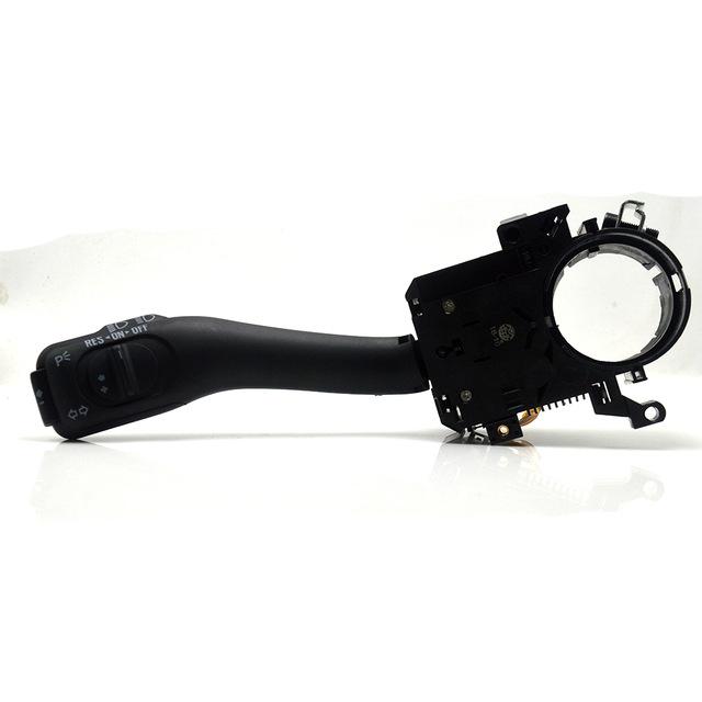

OMINUS Posted March 13, 2019 Report Posted March 13, 2019 (edited) Ο διακόπτης που έχεις πως είναι? Έχεις καμιά φωτογραφία? Για ρίξε μια ματιά εδώ? Λογικά μπορεί να είναι το ίδιο https://www.briskoda.net/forums/topic/453058-cruise-control-kit-installation-manual/ http://vwgolfr32.co.uk/fabiaccs.pdf Edited March 13, 2019 by OMINUS Quote
Xaralampos Karaleytherhs Posted March 13, 2019 Author Report Posted March 13, 2019 On 3/13/2019 at 9:04 PM, OMINUS said: Ο διακόπτης που έχεις πως είναι? Έχεις καμιά φωτογραφία? Αυτός είναι Καμία ιδέα κανένας Καλημέρα έχω ένα Octavia 2002 elegance 1.9tdi έβαλα cc δουλεύει ανεβάζει χιλιόμετρα κρατάει την πορεία που το βάζεις αλλά δεν δουλεύει το κουμπί ,set να κατεβάζει χωρίς να απενεργοποιήσετε το cc πρέπει να κάνω κάτι άλλο δωκιμασα και δεύτερο διακόπτη το ίδιο κάνει στο ,set το τιμόνι είναι το κλασικό και το καντράν έχει δύο μικρές οθόνες ξέρετε κάτι να δοκιμάσω 1 Quote

nouli Posted March 22, 2019 Report Posted March 22, 2019 Γιατί ρε φίλε μας είπες το ματζαφλάρι ποιο είναι ? Έβγαλες φωτό ? Είπες ακριβώς P/n ? Πέταξες ένα λινκ Quote
