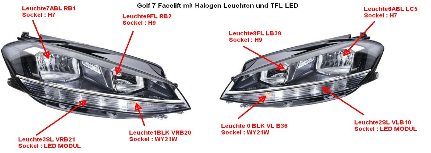

16. Κωδικοποιηση LED φωτων μπροστα (πορειας,μεγαλα φωτα, φλας) για GOLF 7 Facelift για αλλαγη των μαμισιων φωτων αλογονου.
SELECT -->(09)-Centr. Electric -->(16) Security Access:31347 -->(10) Adaption-->
Leuchte7ABL RB1-Lasttyp 7=11 - Abblendlicht  σε 43-Allgemeine LED
Leuchte6ABL Lc5 -Lasttyp 6=11 - Abblendlicht  σε 43-Allgemeine LED
Leuchte9FL RB2-Lasttyp 8=11 - Allgemeine Scheinwerfer  σε 43-Allgemeine LED
Leuchte8FL LB39-Lasttyp 9=11 - Allgemeine Scheinwerfer  σε 43-Allgemeine LED
Leuchte1BLK VRB20-Lasttyp 1=12 - Blinkleuchten  σε 43-Allgemeine LED
Leuchte0 BLK VL B36-Lasttyp 0=12 - Blinkleuchten  σε 43-Allgemeine LED
Παρατηρηση: Στην Ευρωπαικη Ενωση απογορευονται(ακομα) τα LED φωτα για πορειας και μεγαλα.

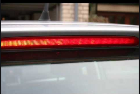

24. Κωδικοποιηση 3ου Φως Φρενων
Picture3.png μα
 a) Να αναβει μαζι με τα φωτα του οπισθεν.
      SELECT -->(09)-Centr. Electric -->(16) Security Access:31347 -->(10) Adaption-->Leuchte22BR MA57-Lichtfunktion F 22=not active σε Rueckfahrlicht
      SELECT -->(09)-Centr. Electric -->(16) Security Access:31347 -->(10) Adaption-->Leuchte22BR MA57-Dimwert EF 22=0 σε 127
  b) Να αναβει με το κλεισιμο / ανοιγμα του αυτοκινητου.
      SELECT -->(09)-Centr. Electric -->(16) Security Access:31347 -->(10) Adaption--> Acknowledgement signals-Optische Rueckmeldung 3.Bremsleuchte=not active σε active

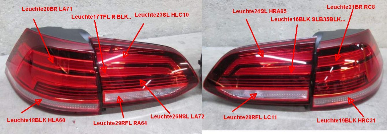

25. Κωδικοπιηση πισω Φωτων(FACELIFT LED) για οσους θελουν να ρυθμισουν το πως αναβουν.
