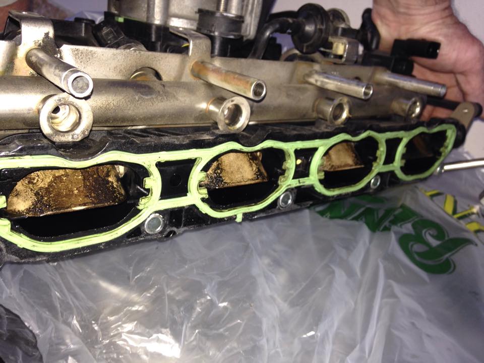

gterzop Posted May 13, 2015 Author Report Posted May 13, 2015 Λοιπόν παιδιά.... Έβγαλα την εισαγωγή την καθάρισα, καθάρισα όσο μπορούσα τις βαλβίδες οι οποίες είχαν ένα στρώμα μαυρίλα σαν μαστίχα ξεραμένη πανω τα μεταλακια στις εισαγωγές που είχαν και αυτά ένα παχύ στρώμα μαυρίλας επάνω , οι πεταλούδες της εισαγωγής επίσης, γενικά ηταν πολυ βρώμικα όλα.... Τα Μπέκ έχουν τον κωδικό με το γράμμα Η στο τέλος. Δεν τα πείραξα αυτά απλά μόνο τα καθάρισα απο μπροστά γιατί είχαν και αυτά ένα φιλμ μαυρίλας. Τώρα το αυτοκίνητο πάει μια χαρά και δουλεύει λιγο πιο ήρεμα απο οτι το ακούω.... Ο χρόνος θα δείξει...... Είδωμεν Θα προσπαθήσω να βάλω μια φωτό για να δείτε πως ηταν η εισαγωγή .... Quote
gterzop Posted May 13, 2015 Author Report Posted May 13, 2015 Αυτην εβγαλα μονο παιδια....... Καπως αναλογες μαυριλες ειχε παντου....Μεχρι στιγμης το αυτοκινητο παει καλα... θα δουμε.... αυτό που με δυσκολεψε πααααααρα πολύ ηταν η βιδα κατω από την εισαγωγή........με τυρανησε.Ενα μετταλο που εινα σαν στηριγμα της εισαγωγης με μια βιδα στην εισαγωγή και η άλλη στον κορμο. Σχεδόν μιση ωρα εκανα για να την βγαλω και άλλη μιση για να την βαλω....τελος καλο όλα καλα.... θα δειξει στη συνεχεια... Quote
