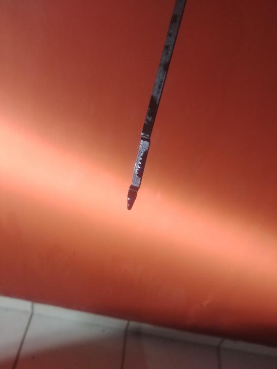

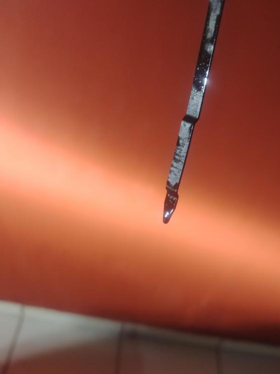

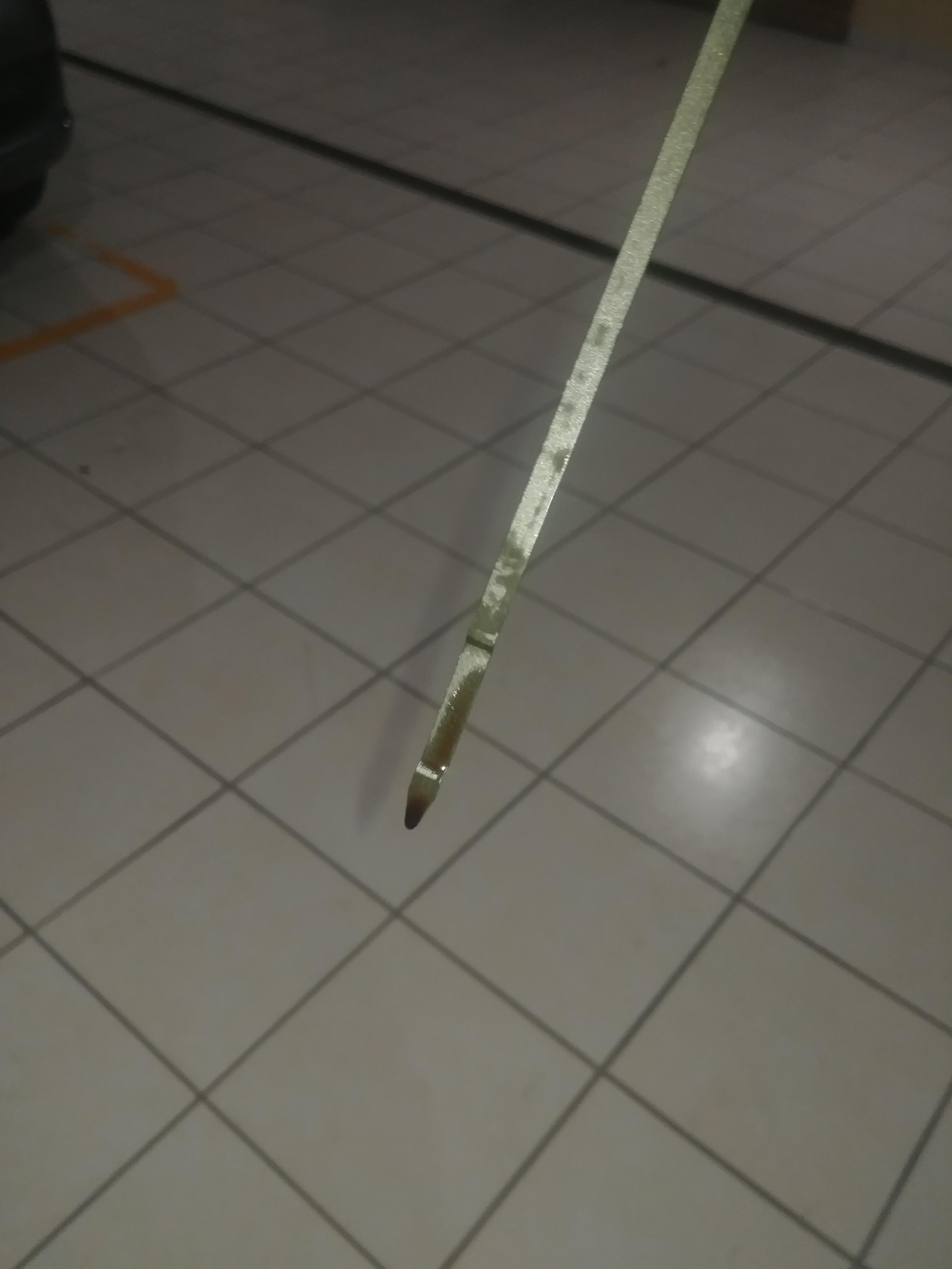

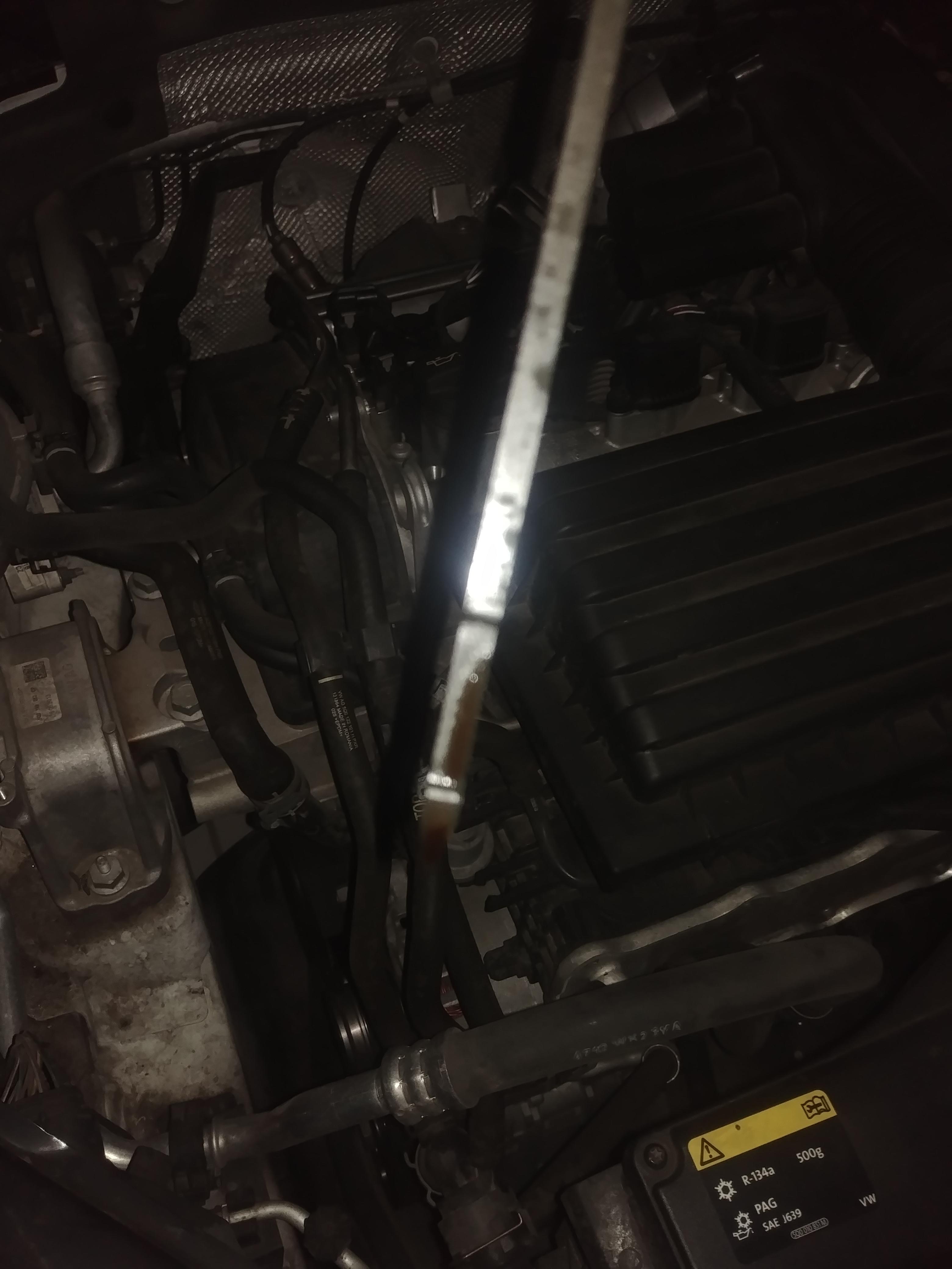

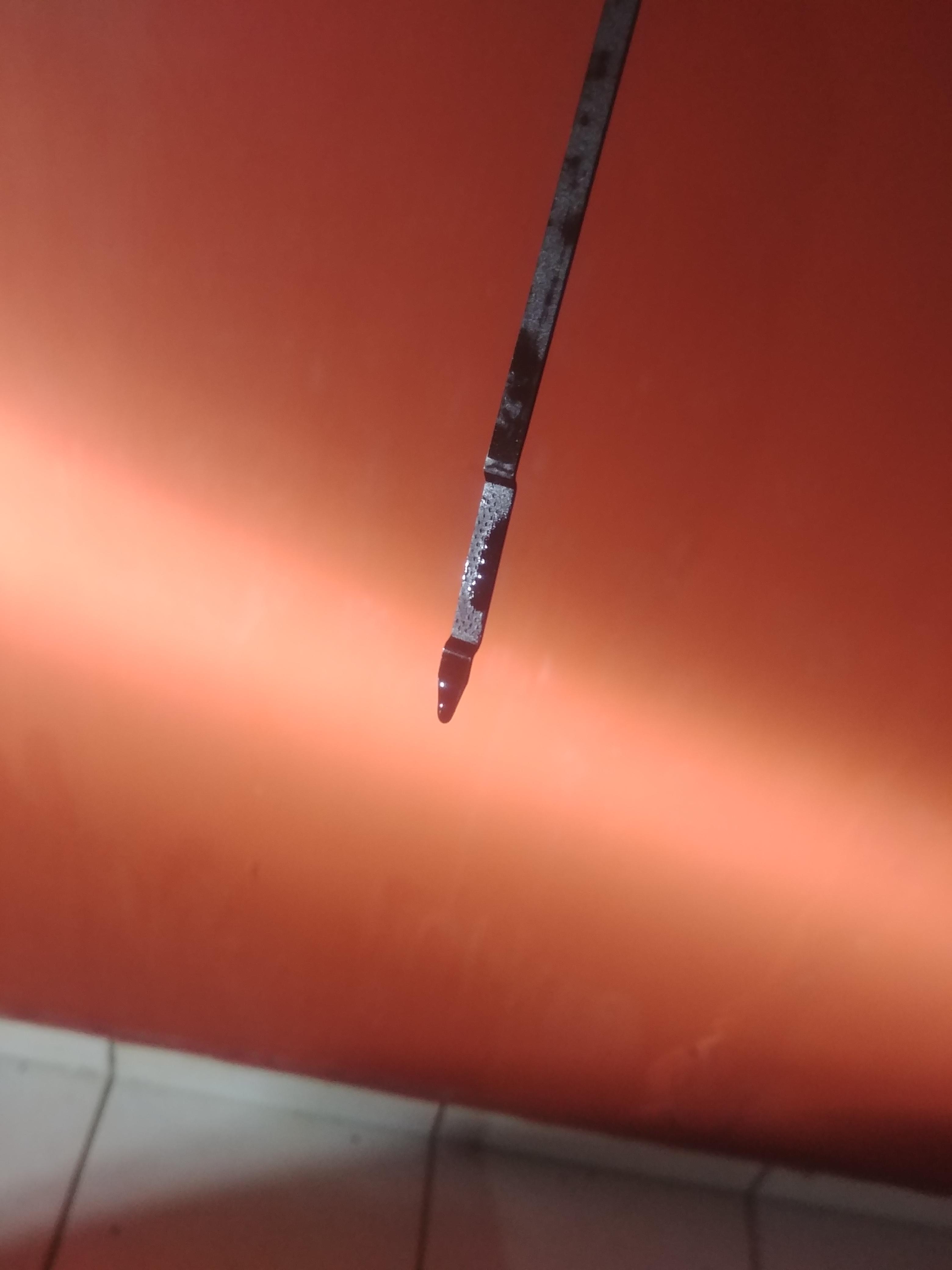

GiorgosV Posted December 9, 2019 Report Posted December 9, 2019 Καλησπέρα παιδιά! Γράφω εδώ για να μην ανοίξω καινούριο θέμα σχετικά με λάδια. Αγόρασα πρόσφατα ένα Golf 7 1.4 140ps ACT του 2013 με 67.000 περίπου. Το πήγα στην αντιπροσωπεία για έλεγχο και μου το έβγαλαν αστέρι. Μάλιστα ενώ απαγορεύεται να πας κοντά εκεί που το ελέγχουν, εγώ πήγα και μίλησα λίγο με τον τεχνικό για να δω αν έχει βρει τυχόν διαρροές, αν τα λάδια του είναι κομπλέ κτλ, και με διαβεβαίωσε ότι μηχανικά είναι άριστο. Δεν του έχω κάνει ούτε 900km και αυτά πολύ προσεγμένα. Μόνο ένα άνοιγμα στην αττική οδό και μετά χαλαρά. Χτες που μου ήρθε η ιδέα να τσεκάρω τα λάδια του, νομίζω ότι το αυτοκίνητο έχει κάψει αρκετά λάδια. Από το προηγούμενο service που του είχε κάνει ο προηγούμενος ιδιοκτήτης έχουν περάσει κοντά στα 8.500km. Ο προηγούμενος ιδιοκτήτης ήταν γυναίκα, οπότε θεωρώ ότι το αυτοκίνητο δεν το έλιωνε στον δρόμο. Είναι φυσιολογικό? Έχω επισυνάψει και κάποιες φωτογραφίες. Στα μάτια μου φαίνεται ότι δεν έχει λάδι. Στην ουσία αυτό που φαίνεται μεταξύ min και max φαίνεται σαν υγρασία και όχι σαν κανονικό λάδι. Στις 2 τελευταίες φωτογραφίες φαίνεται ότι μεταξύ Min και max δεν είναι βρεγμένος όλο ο δείκτης αλλά ένα σημείο του. Εντωμεταξύ δεν μου έχει ανάψει κάποιο λαμπάκι για χαμηλή στάθμη λαδιού. Quote

GiorgosV Posted December 9, 2019 Report Posted December 9, 2019 4 λεπτά πριν , gianniskar said: Φίλε μου τα λάδια είχαν κάτσει ή μόλις το είχες σβήσει? Το αυτοκίνητο ήταν ευθεία? Επίσης φαντάζομαι ξέρεις πως ελέγχονται τα λάδια δηλ έβγαλες το δείκτη σκουπισες και μετά είδες τη στάθμη? Στάλθηκε από το MI 8 μου χρησιμοποιώντας Tapatalk Τα μέτρησα όταν το αυτοκίνητο ήταν κρύο και στην πιλοτή που είναι επίπεδη. Ναι, εννοείτε ότι τα ελέγχω με αυτόν τον τρόπο. Το έκανα πάρα πολλές φορές και σχεδόν σε όλες το αποτέλεσμα ήταν το ίδιο. Σκέψου από τον πρώτο έλεγχο μέχρι και τον τελευταίο, είχε περάσει σίγουρα ένα 20λεπτο. Οπότε και ζεστό να ήταν, θα είχαν κάτσει πιστεύω. Quote
gianniskar Posted December 9, 2019 Report Posted December 9, 2019 Ξέρεις τι λάδια έβαλε στο προηγούμενο σερβις? Διαστήματα σέρβις κτλ? Προδιαγραφές λαδιού για το αμάξι σού? Κοίτα να δεις σε ένα έλεγχο δεν μπορείς να τα δεις όλα μπορεί η κοπέλα να το έβαζε κρύο παγωμένο και να έφευγε γ...... Με το dsg πράγμα που καταπονει τον τούρμπο κινητήρα. Κάνε ένα σέρβις άλλαξε λάδια φίλτρο και παρακολούθησε το! Επίσης βάλε λάδι που να τηρεί τις προδιαγραφές και φουλ συνθετικό! Στάλθηκε από το MI 8 μου χρησιμοποιώντας Tapatalk Quote
GiorgosV Posted December 9, 2019 Report Posted December 9, 2019 51 λεπτά πριν , gianniskar said: Ξέρεις τι λάδια έβαλε στο προηγούμενο σερβις? Διαστήματα σέρβις κτλ? Προδιαγραφές λαδιού για το αμάξι σού? Κοίτα να δεις σε ένα έλεγχο δεν μπορείς να τα δεις όλα μπορεί η κοπέλα να το έβαζε κρύο παγωμένο και να έφευγε γ...... Με το dsg πράγμα που καταπονει τον τούρμπο κινητήρα. Κάνε ένα σέρβις άλλαξε λάδια φίλτρο και παρακολούθησε το! Επίσης βάλε λάδι που να τηρεί τις προδιαγραφές και φουλ συνθετικό! Στάλθηκε από το MI 8 μου χρησιμοποιώντας Tapatalk Δυστυχώς δεν γνωρίζω τι λάδια έβαζε η κοπέλα και μου φαίνεται πολύ περίεργο που δεν μου είπαν τίποτα στην αντιπροσωπεία σχετικά με τα λάδια. Δεν γίνεται να έκαψα μέσα σε 900km τόσο λάδι. Από το προηγούμενο service το αυτοκίνητο έχει διανύσει 8500km και στο βιβλίο service φαίνεται ότι τα έκανε όλα στην ώρα τους. Απ ότι θυμάμαι στο manual έλεγε 502 σίγουρα και 504 ή 505. Γενικά σαν συμβουλή πως πρέπει να ξεκινάς το αυτοκίνητο? Προσωπικά περιμένω να πέσουν οι στροφές και μετά ξεκινάω νορμάλ. Δεν το πιέζω δηλαδή. Είμαι σε αναζήτηση ενός καλού συνεργείου για να εμπιστευτώ το αυτοκίνητο. Έχω διαβάσει γενικά για διάφορους μέσα εδώ στο forum και δεν ξέρω αν πρέπει να εμπιστευτώ κάποιο εξειδικευμένο ή αντιπροσωπεία. Έχει κάποιο καλό συνεργείο να μου συστήσεις? Quote
gianniskar Posted December 9, 2019 Report Posted December 9, 2019 Λογικά το λάδι θα έλειπε από πρίν! Γενικα όταν το αμάξι είναι κρύο θέλει να περιμένεις ένα λεπτό περίπου και γενικά να πας ομαλά 2 2μιση χιλιάδες μέχρι να ζεσταθεί το λάδι όχι το νερό! Δυστυχώς έχω πάρει καινούργιο τώρα και εγώ στο ψάξιμο είμαι! Ίσως κάποιο παιδί σε βοηθήσει καλύτερα...να πας στη 502 προδιαγραφή και το παρακολουθείς βέβαια καλό είναι να βάζουμε το ίδιο λάδι και όχι να αλλάζουμε κάθε φορα.. οπότε βρες ένα συνεργείο καλό λάδι και το παρακολουθείς! Ε ίσως έφαγε το καλοκαίρι και την άκουσε το λάδι δεν είναι κάτι τρομερό η κατανάλωση που είχες..Στάλθηκε από το MI 8 μου χρησιμοποιώντας Tapatalk Quote
