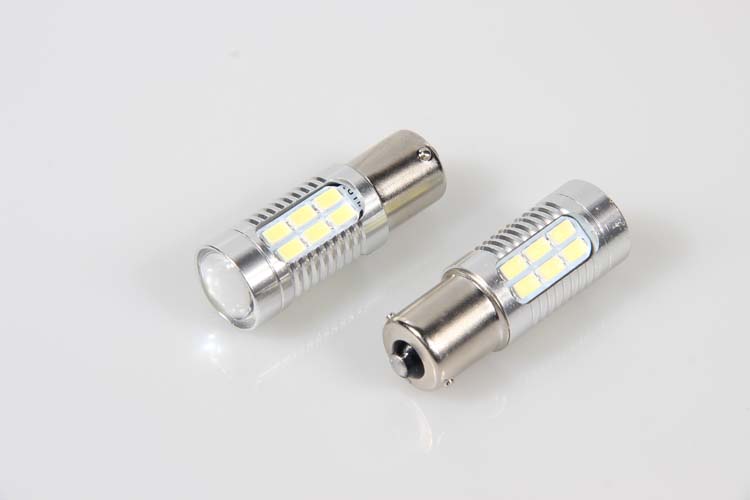

Mike Routsopoulos Posted February 15, 2018 Report Posted February 15, 2018 (edited) παιδες αλλαξα τα φωτακια ημερας σε πολο 6R κ εβαλα LED περυσι. φετος μου καηκε στη μερια του οδηγου. αγορασα δυο λαμπακια εμποριου και δεν αναβαν. δοκιμασα το αλλο απο τη μερια του συνοδηγου και αναβε,οποτε δεν ειναι θεμα φισας η ασφαλεια κλπ αλλα καθαρα θεμα λαμπακι.. το λαμπακι ειναι με βισμα bayonet αλλα δεν γραφει πουθενα τα βολτ που θελει κ σκεφτομαι πως ισως να ειναι αυτο το προβλημα που δεν αναβαν τα αλλα δυο. ψαχνω αθηνα (κυριως βοριεα προαστεια) καποιον ηλεκτρολογο η αξεσουαρ που να τα περναει κιολας τα λαμπακια ωστε οτι μου πουλησει να το δοκιμασουμε κιολασ οτι δουλευει κ αναβει πριν το αγορασω. ευχαριστω! *επισης δοκιμασα τις παρακατω λαμπες αλλα δεν αναψαν ΚΑΝ.. Edited February 15, 2018 by Mike Routsopoulos Quote

Mike Routsopoulos Posted February 17, 2018 Report Posted February 17, 2018 και εσύ ρε παιδάκι μου αμέσως να της πετάξεις βαλτες σε ένα συρτάρι να υπαρχουν Επανερχομαι κ παλι. Αγορασα νεες. "ΜΟΝΟΠΟΛΙΚΕΣ" μου ειπε αυτος που πηγα στο xenonfota στην λεοφ. Ηρακλειου,ετσι λεγοταν το μαγαζι. Τις εβαλα κ απο τις δυο πλευρες αλλα παλι δεν αναβουν. Ενω η προηγουμενη λαμπα αναβει κ στα δυο φαναρια.Οποιες ιδεες εχετε τις ακουω. Εχω τρελαθει κ δεν βρισκω ενα λαμπακι να αναβει. Το παλιο λαμπακι ειναι αυτο π αναβει στις φωτο. Τα καινουρια οχι. Επισυναπτω κ φωτογραφιες: Στάλθηκε από το SM-G935F μου χρησιμοποιώντας Tapatalk Quote

pipis13 Posted February 17, 2018 Report Posted February 17, 2018 (edited) https://m.ebay.com/itm/2PC-30W-CREE-White-Error-Free-1156-BA15S-P21W-Led-Backup-Reverse-Light-Canbus/231773532306?epid=1187964910&hash=item35f6c77092:g:HRMAAOSw8-tWYU9S Edited February 17, 2018 by pipis13 Quote
Mike Routsopoulos Posted February 17, 2018 Report Posted February 17, 2018 (edited) 50 minutes ago, pipis13 said: https://m.ebay.com/itm/2PC-30W-CREE-White-Error-Free-1156-BA15S-P21W-Led-Backup-Reverse-Light-Canbus/231773532306?epid=1187964910&hash=item35f6c77092:g:HRMAAOSw8-tWYU9S ευχαριστω πολυ! τις εχεις ακομα εσυ αυτες πανω στο αμαξι? αν ναι μπορω να δω μια φωτο? (να δω το φως τους θα ηθελα) ψαχνω για ελλαδα μηπως τις βρω κ θα παραγγειλω κι αυτες να δω τι γινεται.. δεν ξερω τι ακριβως μπορει να φταιει.. Edited February 17, 2018 by Mike Routsopoulos Quote
