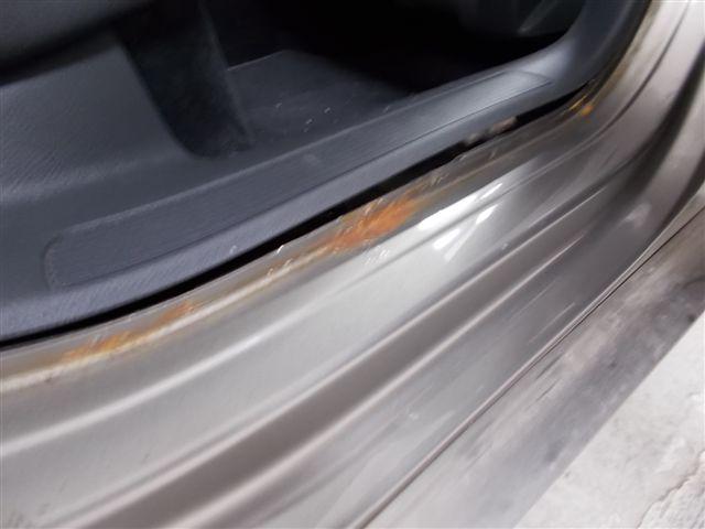

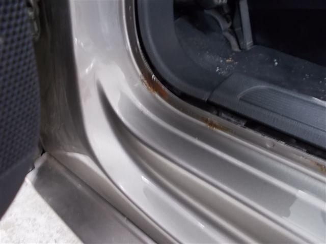

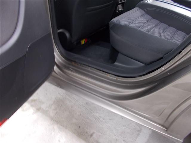

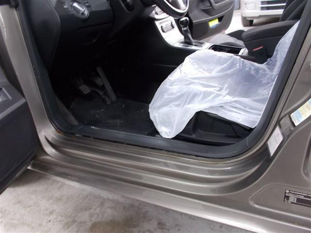

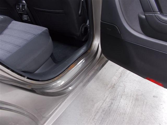

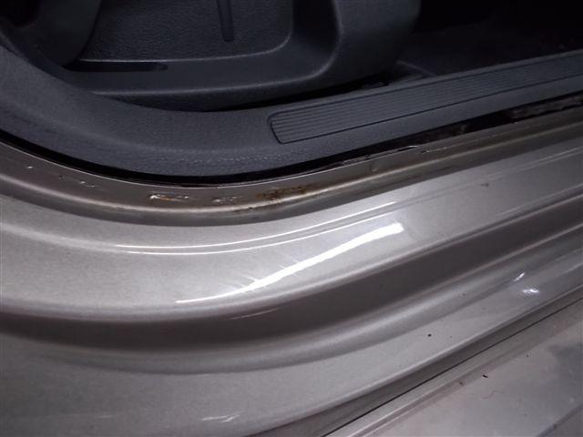

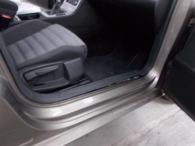

dimikon70 Posted April 20, 2021 Report Posted April 20, 2021 Πίσω αριστερή πόρτα.Επισκευάζεται σήμερα 1 Quote
yositosi Posted April 20, 2021 Author Report Posted April 20, 2021 μόνο η μια πόρτα είχε? Δεν είχες και αλλου? Quote

yositosi Posted April 20, 2021 Author Report Posted April 20, 2021 η φούσκα της πόρτας είναι. 85 revision codes ανταλλακτικου έχουν βγάλει αλλά το πρόβλημα δεν λύθηκε. είναι πολύ "ρηχό" εκεί. Το λάστιχο σε άλλα αυτοκίνητα κάθεται "πιο ψηλά" ως προς το μαρσπιε αφήνοντας αέρα από κάτω. Λανθασμένος σχεδιασμός είναι το όλο θέμα. Quote
yositosi Posted April 20, 2021 Author Report Posted April 20, 2021 1 ώρα πριν , dimikon70 said: Πίσω αριστερή πόρτα.Επισκευάζεται σήμερα το αμάξι ειναι ανοιγμένο και ξαναδουλεμένο εκεί να υποθέσω? Βασικά είχε φάει χοντρό "ζκγτάου" από πίσω/πλάγια? Ρωτάω γιατί βλέπω ότι το μέταλλο πάνω από το μαρσπίε, προς το θόλο πίσω έχει λακούβιασμα αλλά και σημάδια στη μπογιά Quote
dimikon70 Posted April 20, 2021 Report Posted April 20, 2021 Καλησπέρα το αυτοκίνητο είναι ατρακάριστο και είναι πρώτη φορά που ανοίγεται έχει 46.000 χλμ και είναι σε σκεπαζόμενο γκαράζ. Για να προλάβω τυχόν σχόλια είναι αγορασμένο καινούργιο από αντιπροσωπεία ειδική παραγγελιά λόγω εξτρά που είχα ζητήσεις (του κουτιού 0 χλμ). Μόνο στη μια πόρτα το έχει παρουσιάσει και τώρα μίλησα με τον μάστορα ευτυχώς προλάβαμε την διάτρηση. Το δικό μου Δευτέρα το έπλυνα και Πέμπτη που πήγα να το δουν έβγαλε ένα ποτηράκι νερό. Εννοείτε η αντιπροσωπία έκαναν τους κινέζους 170 ευρώ μου ζήτησαν. το πήγα στην γειτονιά μου με τα μισά λεφτά. Quote
dimikon70 Posted April 20, 2021 Report Posted April 20, 2021 Δεν είναι μπογιά είναι σκόνη και μπορεί να φαίνεται έτσι Quote
OMINUS Posted April 20, 2021 Report Posted April 20, 2021 (edited) 3 hours ago , dimikon70 said: Δεν είναι μπογιά είναι σκόνη και μπορεί να φαίνεται έτσι Να σου κάνω μια ερώτηση, έχεις σκεφτεί το ενδεχόμενο μιας και έχεις μπει στην διαδικασία αποκατάστασης. Τώρα που θα φτιαχτεί "ΠΡΙΝ" μπουν τα λάστιχα στην θέση τους, να πέρναγες σε όλο το κομμάτι κατά μήκος εκεί αυτοκόλλητο διαφανές. Να πιάσει το αυτοκόλλητο και τον μασπιε και το χείλος που έχει στο σασί που πάει και φωλιάσει το λάστιχο.. Έτσι και να νερά να μαζευτούν τα αυτά θα είναι στο αυτοκόλλητο και όχι στο σασί επάνω του Edited April 20, 2021 by OMINUS Quote

yositosi Posted April 20, 2021 Author Report Posted April 20, 2021 1 ώρα πριν , OMINUS said: Να σου κάνω μια ερώτηση, έχεις σκεφτεί το ενδεχόμενο μιας και έχεις μπει στην διαδικασία αποκατάστασης. Τώρα που θα φτιαχτεί "ΠΡΙΝ" μπουν τα λάστιχα στην θέση τους, να πέρναγες σε όλο το κομμάτι κατά μήκος εκεί αυτοκόλλητο διαφανές. Να πιάσει το αυτοκόλλητο και τον μασπιε και το χείλος που έχει στο σασί που πάει και φωλιάσει το λάστιχο.. Έτσι και να νερά να μαζευτούν τα νερά αυτά θα είναι στο αυτοκόλλητο. αν όμως από κάπου γλύψει, τοτε 10000% εγκλωβίστηκε και έκανε ζημιά! Quote
yositosi Posted April 20, 2021 Author Report Posted April 20, 2021 1 ώρα πριν , OMINUS said: Δεν ξέρω αν βοηθάει αυτό κάπως? Οδηγία από την VW Γερμανίας είναι τώρα? https://www.motor-talk.de/bilder/passat-cc-wasser-an-tuerdichtungen-hinten-g58112064/anleitung-2-i206126962.html https://www.motor-talk.de/bilder/passat-cc-wasser-an-tuerdichtungen-hinten-g58112064/anleitung-3-i206126963.html https://www.motor-talk.de/bilder/passat-cc-wasser-an-tuerdichtungen-hinten-g58112064/anleitung-1-i206126964.html ναι είναι αντίστοιχη πρόταση με αυτή που είχαν κάνει και για το Scirocco αν θυμαμαι καλά (ή το EOS δεν παίρνω όρκο, κάπου το έχω από VW of Americas στα Αγγλικά). Ημίμετρο και φυσικά κουβέντα και για τις μπροστά πόρτες όπου και εκεί υπάρχει θέμα 1 Quote
yositosi Posted April 20, 2021 Author Report Posted April 20, 2021 2 hours ago , dimikon70 said: Δεν είναι μπογιά είναι σκόνη και μπορεί να φαίνεται έτσι εγώ για αυτό το σημείο έκανα αναφορά, αλλά εσύ ξέρεις καλύτερα Quote
dimikon70 Posted April 20, 2021 Report Posted April 20, 2021 (edited) ναι ειναι ενα κομματακι που κουμπωνει το πλαστικο κι εμενα μου εχει κανει εντυπωση αλλα ειναι απο πανω σαν με κατι να το εχει χτυπησει απο πανω ομως Edited April 20, 2021 by dimikon70 Quote
yositosi Posted April 20, 2021 Author Report Posted April 20, 2021 7 λεπτά πριν , dimikon70 said: ναι ειναι ενα κομματακι που κουμπωνει το πλαστικο κι εμενα μου εχει κανει εντυπωση αλλα ειναι απο πανω σαν με κατι να το εχει χτυπησει απο πανω ομως μα για αυτο΄σου είπα και εγώ. Για τσαλάκωμα/στράβωμα φαίνεται το σημείο που σου κέντραρα. Quote
