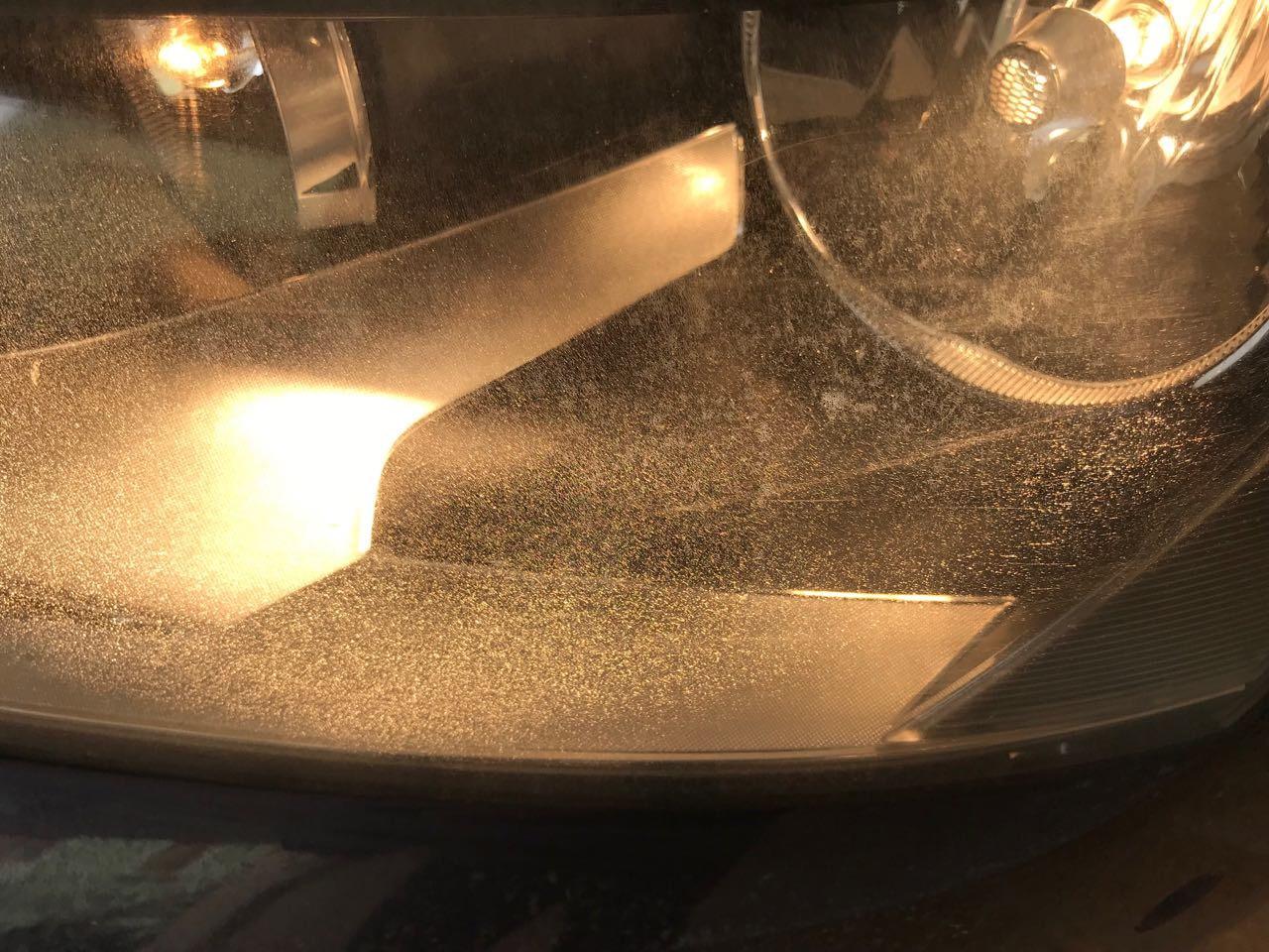

JOHNKK01 Posted March 5, 2019 Report Posted March 5, 2019 καλησπερα δεν ειναι βρωμια..εχει παθει κανεις το ιδιο? φτιαχνιεται? σε μαγαζια που ξεθαμπωνουν μου ειπαν οχι Quote
OMINUS Posted March 5, 2019 Report Posted March 5, 2019 Είναι από το μέσα μέρος? Η από έξω? Πώς είναι σαν έχει σκόνη το φανάρι σού Quote
JOHNKK01 Posted March 6, 2019 Author Report Posted March 6, 2019 (edited) Ναι από μέσα είναι..Δεν είναι σκόνη είναι σαν να έχει ψωρίαση το πλαστικό Edited March 6, 2019 by JOHNKK01 Quote
OMINUS Posted March 6, 2019 Report Posted March 6, 2019 Οπότε είναι έτσι όπως φαίνεται στην φωτογραφία σου Σωστά? Επειδή έχω και εγώ το B7 και εμένα έτσι είναι. Αν κοιτάξεις το φανάρι σου , από άλλη γωνία δεν το βλέπεις. Κατά 99% είναι το φυσικό - εργοστασιακή κατασκευής αυτό. Quote
JOHNKK01 Posted March 6, 2019 Author Report Posted March 6, 2019 (edited) Αφού αλλά Passat που κοιτάζω δεν είναι έτσι, μου είπαν ότι έγινε από τα χρόνια κ δεν φτιάχνει Edited March 6, 2019 by JOHNKK01 Quote
OMINUS Posted March 6, 2019 Report Posted March 6, 2019 Τι να σού;? Αυτό φαίνεται ποιο πολύ όταν ανάβεις τα φώτα και κυρίως το βράδυ Quote
JOHNKK01 Posted March 6, 2019 Author Report Posted March 6, 2019 (edited) Εσένα δεν σε χαλάει; Εγώ δεν μπόρω να το βλέπω σαν να είναι καμία παλιατζουρα Edited March 6, 2019 by JOHNKK01 Quote
OMINUS Posted March 6, 2019 Report Posted March 6, 2019 δεν με ενοχλεί να σου πω την αληθεια γιατι δεν φαίνεται κάτι την ήμερα , μόνο όταν ανάβεις τα φώτα το βράδυ και βεβαια αν το δεις το φανάρι από άλλη γωνιά δεν το βλέπεις. ούτως η άλλος δεν επηρεάζει τον φωτισμό. εκτός και αν σε εσένα ειναι κάτι διαφορετικό??? αλλα ετσι όπως ειναι στην φωτογραφία σου ειναι και σε εμένα, Quote
JOHNKK01 Posted March 6, 2019 Author Report Posted March 6, 2019 όχι κ μένα μόνο το βράδυ φαίνεται..πάντως είναι ντροπή για τόσο ακριβά αυτοκίνητα να έχουν τέτοια φανάρια (valeo) και να χαλάνε μόνα τους λες κ έχουν ψώρα Quote
OMINUS Posted March 6, 2019 Report Posted March 6, 2019 Πιστεύω ότι είναι καθαρά και μόνο κατασκευής από το εργοστάσιο. Και εμένα το προηγούμενο αμάξι μου που εκεί είχα φανάρια ΧΕΝΟΝ εργοστασίου μάρκας valeo και εκεί είχε κάτι τέτοια. Και εκεί το φανάρι έχει 900€ το ένα.... Quote

tpap Posted March 8, 2019 Report Posted March 8, 2019 On 5/3/2019 at 11:44 ΜΜ, JOHNKK01 said: καλησπερα δεν ειναι βρωμια..εχει παθει κανεις το ιδιο? φτιαχνιεται? σε μαγαζια που ξεθαμπωνουν μου ειπαν οχι Αυτό που βλέπεις είναι δυστυχώς τα αποτελέσματα του πολυμερισμού των φαναριών, δηλ. η έναρξη "καταστροφής" του διάφανου πλαστικού, λόγω της UV ακτινοβολίας, είτε από το ήλιο, είτε από τις λάμπες. Το ίδιο γίνεται και στο δικό μου passat. Μακάρι να ήταν σκόνη - δεν είναι και αυτό το λέω διότι τα άνοιξα τα φανάρια για να τοποθετήσω προτζέκτορες (retrofit) με την ελπίδα ότι είναι σκόνη, όμως δεν είναι. 1 Quote
