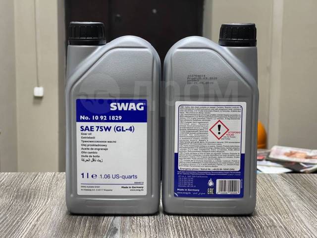

Καλημέρα σε όλους και καλη εβδομάδα
Σήμερα πήγα και πήρα βαλδολινες για το αμάξι μου μιας και έχει φτάσει η ώρα για να της αλλάξουμε με καινούργιες.
Η βαλβολίνες που επέλεξα (μιας και αυτές μπόρεσα  να βρω)
Είναι της SWAG η 10 92 1829 SAE 75W (GL-4)
Η οποία καλύπτει τις παρακάτω προδιαγραφές. Της VW
VW G 052 171 A2
VW G 052 178 A2
VW G 052 512 A2
VW G 055 726 A2
καθώς και την προδιαγραφή G 052 527 A2
1608643790954_bulletin
Το κόστος για 2 λίτρα ήταν 19,98€ καλή τιμή πιστεύω.
Ακούω της γνώμες σας.
