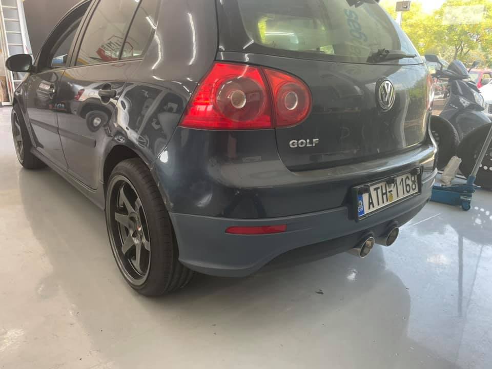

Ξεκινήσαμε το στήσιμο του αυτοκινήτου. Golf 5 1.4 tsi 140hp. Πάνω στο αμάξι μπαίνουν τα εξής
1. inlet tmg
2. turbo 360RS
3. Ι/C s3
4. πολλαπλασιαστές R8
5. αντλία υψηλής VIS
6.εισαγωγή αέρα tmg carbon
7. boost controller
8.ολόσωμη 70αρα από downpipe χωρίς καταλύτη με ένα τελικό.
9.σκάστρα ανοιχτού tmg
10.πρόγραμμα ταξόπουλος.
Πάμε για περίπου 260-270.
Στο μοτέρ έχουν αλλαχτεί καδένα, γλύστρες, τεντοτήρας, ιμάντας με όλα τα παρελκόμενα, μπουζί μεγαλύτερα για να καλυφθούν τα διάκενα, λάδια liqui moly πράσινα 5-30W molygen.
Αγόρασα επίσης μία τετράδα ζάντες jr3 18x9 et35 5x112.
Οι ζάντες πάνε για πούλημα? Θα το κόψουν πολύ το αυτοκίνητο?

Το σκέφτηκα αλλά γνκ δεν βιάζομαι να το κάνω σφυρί.... Οπότε θεώρησα ότι η 380rs είναι overkill... Τώρα κοίτα δεν το πάω για drag. Μου αρέσουν και οι στροφές. Οπότε με 360 αργότερα είναι ευχαριστημένος. Να σαι καλά !!!!!
Μία άλλη απορία είναι οι ζάντες.. Γνκ είναι αρκετά φαρδιές... Σκοπεύω τέλη καλοκαιριού πρώτα ο θεός να αλλάξω αναρτήσεις... Τι προτείνετε για να μην έχω θέμα με θόλους κτλπ?>
