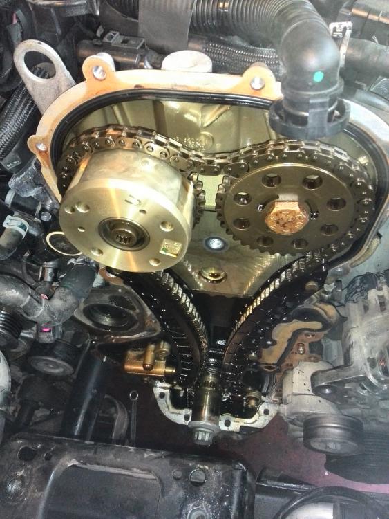

gvaf Posted April 6, 2016 Report Posted April 6, 2016 Τελικά έβαλα και εγώ ΟΕΜ . Η καινούργια με την παλιά είχαν διαφορά μήκους περίπου 1 δόντι (όχι και λίγο). Αλλάχτηκαν, Καδένα, γλύστρες, τεντωτήρας, τσιμούχες, φλάντζα καπακιού. 1 Quote
nikdev Posted April 6, 2016 Report Posted April 6, 2016 Στην αλλαγή ή σε κάθε 2η αλλαγή (εαν θεωρήσουμε ότι η πρώτη γίνεται στα 80-100.000χλμ), καλό είναι ν΄αλλάζονται οι βίδες του τεντωτήρα και όλες οι εξωτερικές βίδες του καθρέφτη. Επίσης καλό είναι να ελέγχεται το γρανάζακι στο κάτω μέρος και εαν χρειάζεται να αντικαθίσταται. Είναι φτηνό. Συνήθως μετά τις 160.000 παρουσιάζει φθορές στα δόντια του. Αυτό που είναι επιβεβλημμένο να γίνεται, είναι το καθάρισμα του γραναζιού μεταβλητού, εσωτερικά με υγρό καθαρισμού και πίεση ώστε να φεύγουν τα ξερά κομμάτια που κάθονται στο λαβύρινθο από τα λάδια. (Εδώ βοηθούν οι συχνές αλλαγές λαδιών 7500 ή 10000χλμ). Quote
gvaf Posted April 6, 2016 Report Posted April 6, 2016 Καθάρισμα του μεταβλητού δεν έκανα, αλλά έκανα 2 φορές Oil Flush με υγρό στα λάδια πρίν το άνοιγμα (μαύρη μαυρήλα πλάκωσε). 1 Quote

alexpanas Posted April 9, 2016 Report Posted April 9, 2016 Καλησπέρα είχα και εγώ το ίδιο πρόβλημα. GOLF 5 1.6 FSI. Πολλές φορές άκουγα το θόρυβο σαν κροτάλισμα για 2-3 δευτερόλεπτα στο ξεκίνημα. Το πήγαινα σε αντιπροσωπεία αλλά και σε συνεργεία και μου λέγανε δεν είναι τίποτα. Τελικά ήταν καδένα. Κόστος επισκευής 550 € σετ καδένας και μεταβλητός. Όταν τους είπα είναι πολλά τα φράγκα για κάτι μάλιστα που ευθύνη φέρει η vw μου είπαν ήταν 950 € και το έριξε στο μισό. Κανονικά έπρεπε να γίνεται δωρεάν κατ'εμέ. Το έκανα σε δικό μου μάστορα τζιμάνι σε πολύ καλύτερη τιμή και χωρίς να χρειαστεί μεταβλητός. Επειδή βλέπω ότι γενικά ζητάνε πολλά χρήματα για την αλλαγή καδένας. Ρίξτε μια ματιά σε ανταλλακτικά να δείτε πόσο πάει... Quote
gvaf Posted April 10, 2016 Report Posted April 10, 2016 Σε εμένα πάντως το κουστούμι μου πήγε 400 κατοστάρικα. 200 τα ανταλακτικά και 200 η εργασία. Η αλήθεια είναι ότι δεν είναι και εύκολη η δουλειά της αλλαγής. Quote
nikoskallithea Posted May 11, 2016 Report Posted May 11, 2016 Μετά απο τα τρομακτικά που διαβάζω και ακουω απο φίλους, με τα συκώτια και τα έντερα των tsi πεταμένα στους δρόμους και την εσπευσμένη μεταφορά τους στα επείγοντα και την εντατική για να αναλάβουν οι εξειδικευμένοι επιστήμονες χειρουργοί της vw τις περίπλοκες μεταμοσχεύσεις που απαιτούνται για να επανέλθει ο ασθενείς στην ζωή και στον δρόμο αποφάσισα να αλλάξω προαιρετικά τη καδένα, τα ραουλα κλπ στα ~80000χλμ Το ερώτημα είναι, υπάρχουν νεες καδένες και ραουλα πιο βελτιωμένα απο του 2007 που είναι το δικο μου και αν ξέρει κάποιος ας μου πει τους κωδικούς των ανταλλακτικών ΥΓ Αυτό που δεν εχω καταλάβει ειναι, Τελικά τι ακριβώς φταίει και πηδάει η καδένα δόντι, φταίει η καδένα, φταίνε τα ραουλα ή μήπως τα οδοντωτά στους επικεφαλής. Πάντως αν το κανω και όποτε θα ενημερώσω αναλυτικά τι ακριβώς γίνετε μέσα σε αυτό το ριμαδιασμένο tsi Quote
gvaf Posted May 11, 2016 Report Posted May 11, 2016 Από ότι έχω καταλάβει, με τα χιλιόμετρα η καδένα ξεχειλώνει και στο ξεκίνημα που δεν έχει ανεβάσει η τρόμπα λάδι για να τεντώσει ο εντατήρας, πηδάει. Δεν μπορώ να καταλάβω γιατί δεν βάλανε οδοντοτή καστάνια στην τρόμπα, να πηγαίνει πίσω όταν δεν έχει πίεση λαδιού. Quote

man25 Posted May 15, 2016 Report Posted May 15, 2016 Εμένα (σε 1.2 tsi) ο θόρυβος οσο περνούσαν τα χιλιόμετρα αυξανόταν σε διάρκεια κι έτσι πήγα για αλλαγή. Αν δεν παρατηρείς κάποια μεταβολή μπορεί να μην είναι η καδένα. Το δικό σου επειδή έχει και μεταβλητό, δοκίμασε να καθαρίσεις το γρανάζι του, μήπως φταίει αυτό. Quote

koval Posted May 28, 2016 Report Posted May 28, 2016 Πηγα για αλλαγη λαδιων και το αφησα να ακουσει το θορυβο κατα την εκκινηση οταν ειναι κρυο και μου ειπε ο μηχανικος οτι δεν κανιε καποιο ¨υποπτο¨ θορυβο οποτε επιβαιβεωνετε αυτο που λεει ο pinion. Eπεισης μετα απο κουβεντα που ειχαμε μου ανεφερε οτι για ολα ευθυνετε το γραναζι χρονισμου (και κατα μεγαλη συμπτωση ειναι και αυτο που κοστιζει τα περισσοτερα ....500 ευρω) .....ε ρε ξυλο που θελουνε.... ετσι μου ρχετε να το φτιαξω στην φρεζα και να το χω καβαντζα αν ποτε χρειαστει το οποιο πλεον βγαινει πιο ενυσχυμενο και μαλιστα μου ειπε αλλα δεν θυμαμαμε καλα οτι ο κωδικος του εχει το γραμμα Ε αντι για Β που εχει το παλαιοτερο . Με την αλλαγη με το ενυσχημενο πλεον σταματανε τα προβληματα και μου τονισε οτι εχει κανει δεκαδες αλλαγες στο σετ χρονισμου... τουλαχιστον αυτη ηταν η εκτιμηση του και φυσικα θα το ψαξω και αλλου να ακουσω κι αλλες γνωμες! Quote
