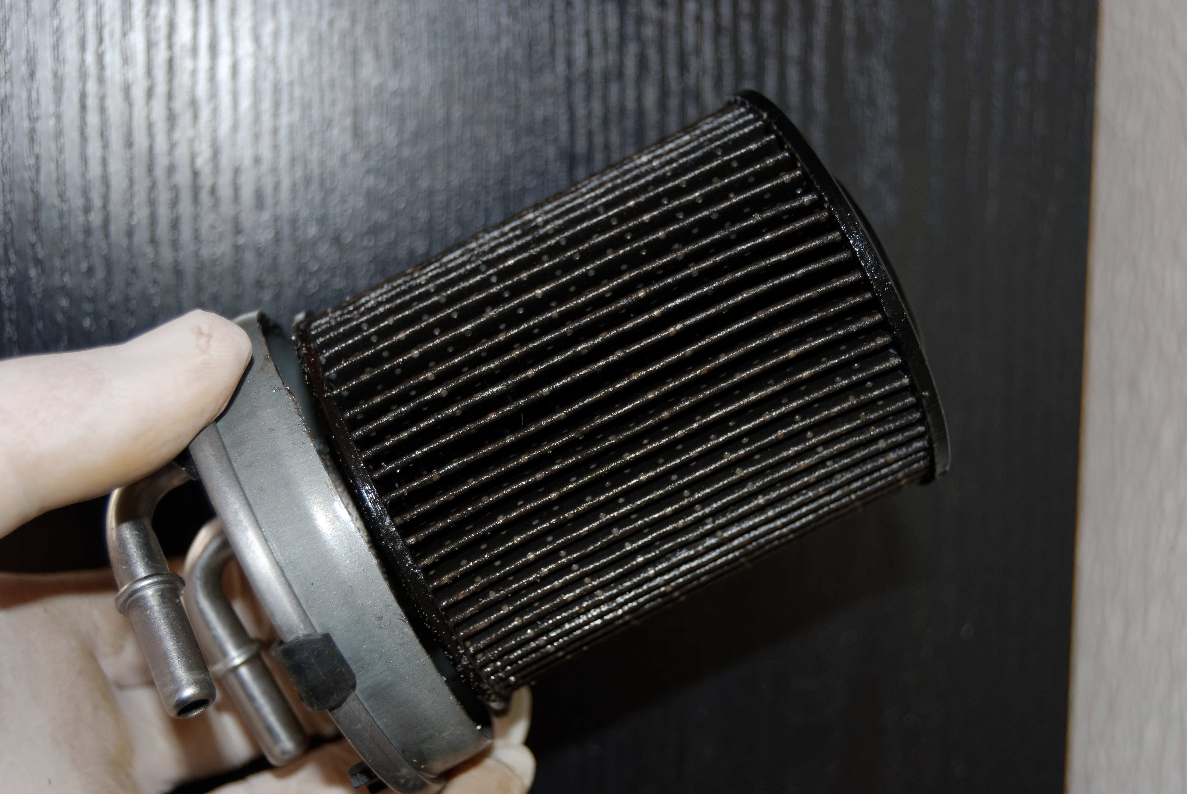

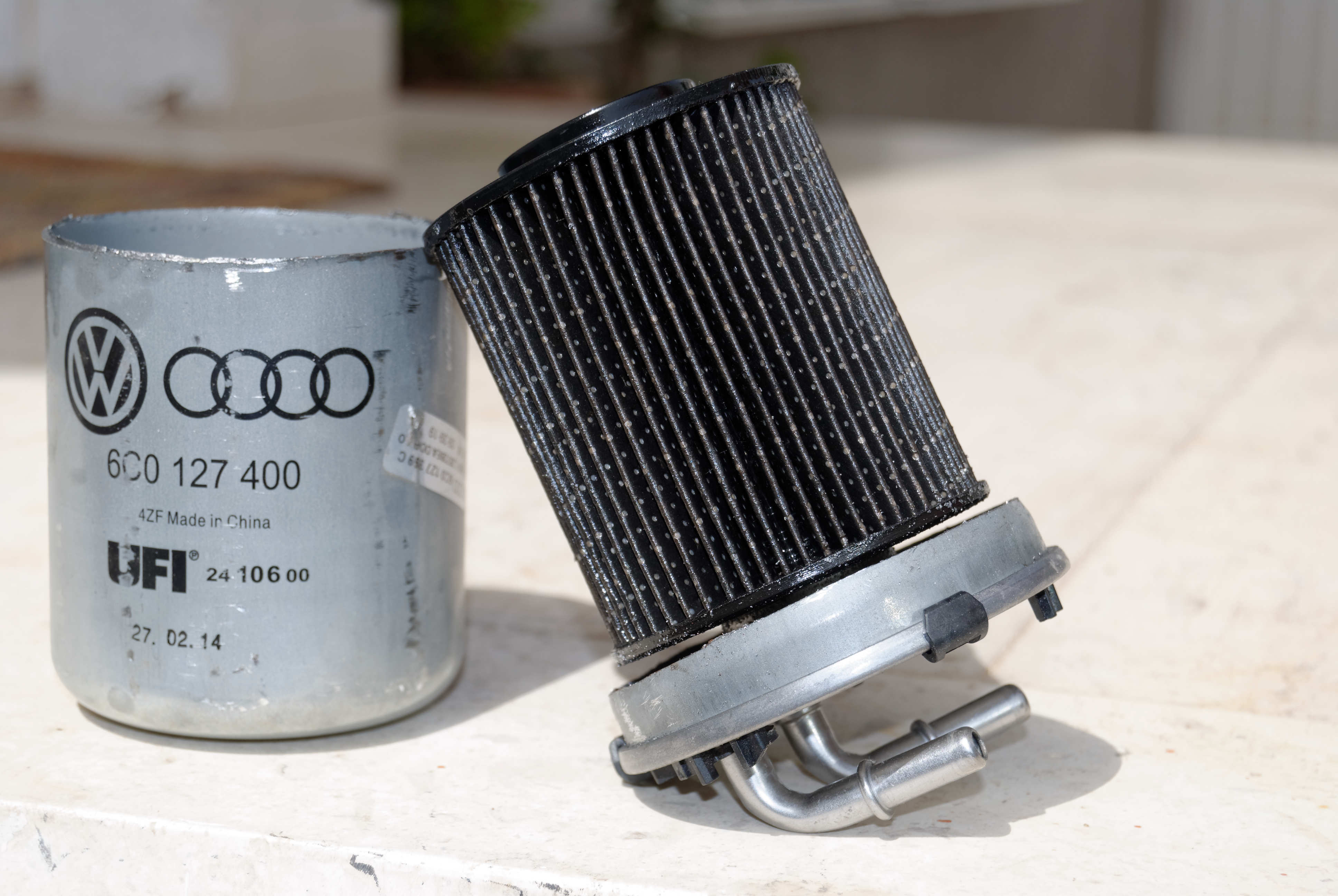

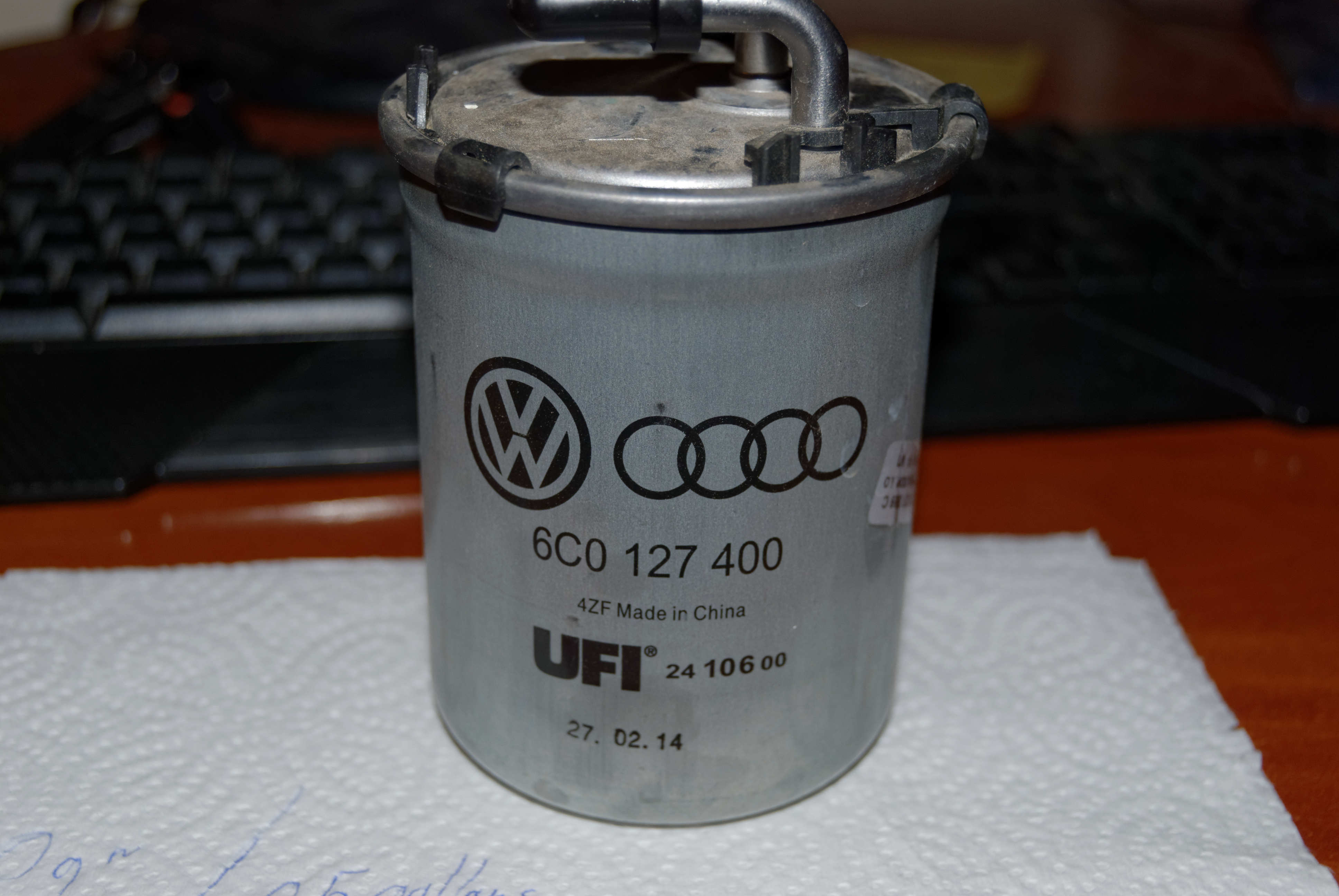

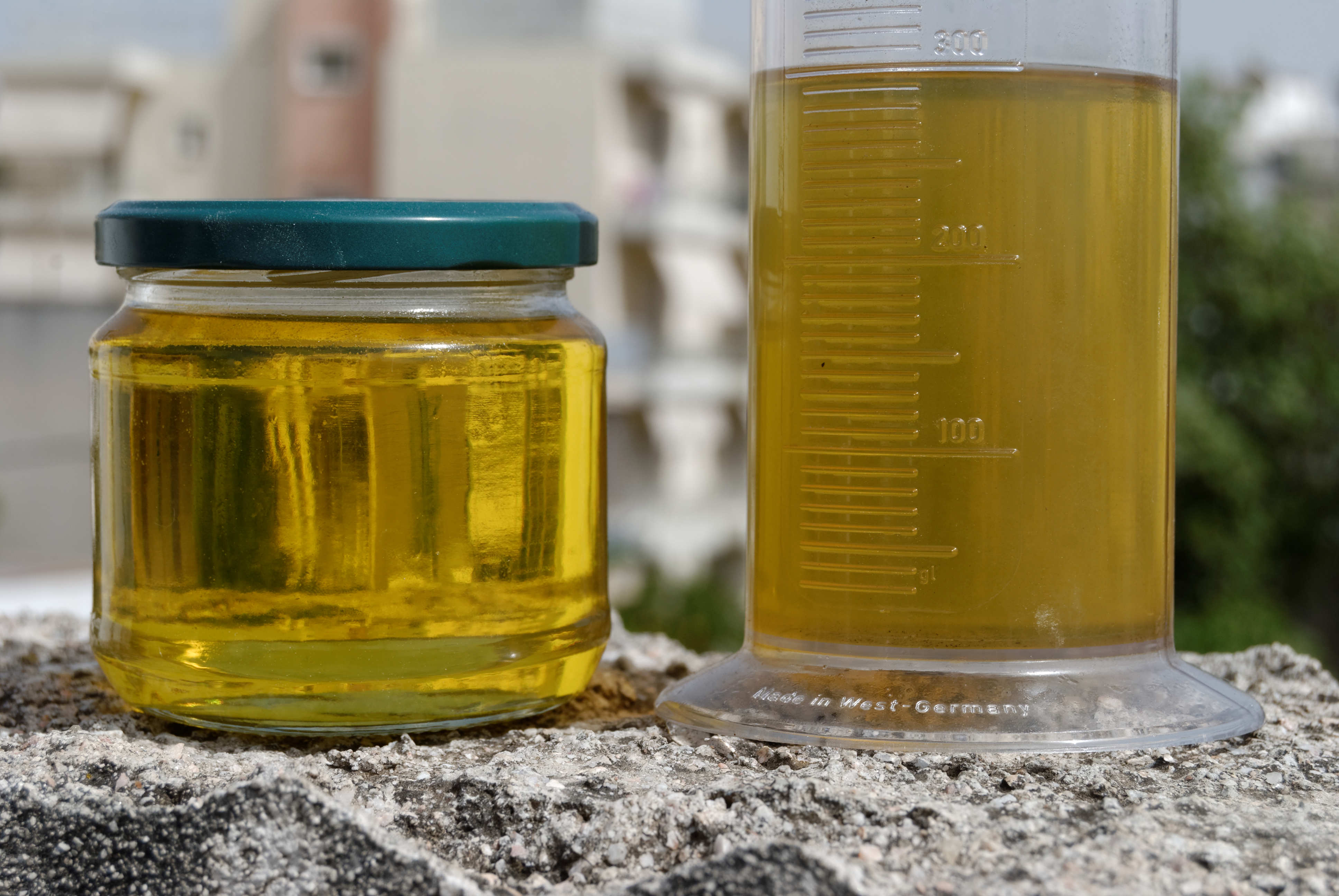

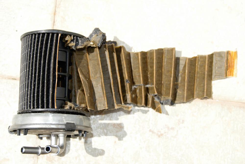

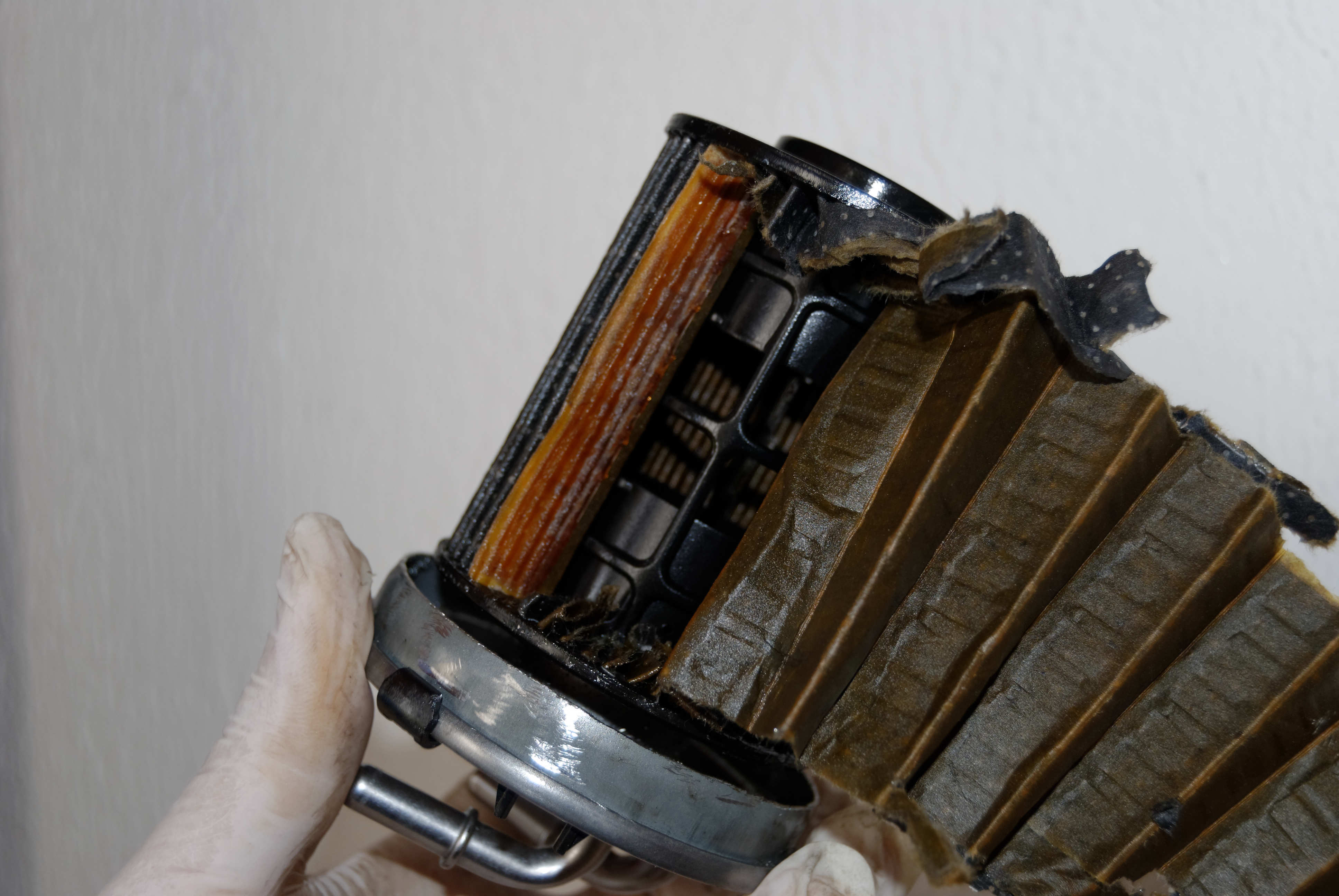

Vassilis63 Posted April 8, 2016 Report Posted April 8, 2016 (edited) Σήμερα άλλαξα το φίλτρο πετρελαίου και αφού το άδειασα (300ml) διαπίστωσα ότι δεν υπήρχε καθόλου νερό αλλά μόνο στερεά υπολείμματα. Στην εικόνα που ακολουθεί αριστερά είναι δείγμα από το καύσιμο στο ρεζερβουάρ και δεξιά καύσιμο από το περιεχόμενο του φίλτρου. Στη συνέχεια ανοίχτηκε για να δω αν ήταν υπερβολικό που το άλλαξα τώρα (έτσι νόμιζα) και οι εικόνα που είδα δε με ενθουσίασε και πολύ. Δηλαδή το κίτρινο χαρτάκι μόνο κίτρινο δεν ήταν. Μιλάμε για πολύ μαυρίλα καμία σχέση με φίλτρο βενζίνης που έχω ανοίξει στα 40.000 και ήταν πολύ πιο καθαρό. Ακολουθούν φωτο Συμπέρασμα : Όχι περισσότερα από 20.000χμ για αλλαγή φίλτρου πετρελαίου. Και μια φωτό από το καινούριο 26ευρώ Edited April 8, 2016 by Vassilis63 1 Quote

Guest Polakias TDI Posted April 8, 2016 Report Posted April 8, 2016 @Vassilis63 Πλήρης και κατατοπιστικότατη ενημέρωση, ευχαριστούμε. Το 1ο σέρβις στην αντιπροσωπεία δεν περιλαμβάνει αλλαγή φίλτρου πετρελαίου. Είχα μάλιστα ρωτήσει τον υπεύθυνο του σέρβις και μου ειχε πει πως τόσο νωρίς δεν χρειάζεται. Βέβαια με αυτό που είδα αναθεωρώ. Βασίλη υπάρχει περιπτωση η τόση μαυρίλα στο φίλτρο (οχι στο δοχείο) να οφείλεται στο οτι εχει κατακράτηση που το κανει πιο σκούρο σε χρώμα ή μιλαμε για "στεγνό" φίλτρο; (ελπίζω να ειναι κατανοητό το ερώτημα μου οπως το θέτω) Quote
Vassilis63 Posted April 8, 2016 Author Report Posted April 8, 2016 Δεν γνωρίζω αν αυτή η εικόνα φίλτρου πετρελαίου είναι η φυσιολογική για τα 20.000χμ, μια φωτό και από άλλο φίλο θα ήταν χρήσιμη. Ενδεικτικά μόνο να αναφέρω ότι μέχρι τα 5.000χμ έβαζα ΕΚΟ Εcomomy σε γνωστό ιδιώτη και μετά μέχρι τα 20.000 Shell V Power εταιρικό με ενδιάμεσα 2 -3 γεμίσματα με AVIO εταιρικό. Quote
Vassilis63 Posted April 8, 2016 Author Report Posted April 8, 2016 12 λεπτά πριν , Polakias TDI said: @Vassilis63 Πλήρης και κατατοπιστικότατη ενημέρωση, ευχαριστούμε. Το 1ο σέρβις στην αντιπροσωπεία δεν περιλαμβάνει αλλαγή φίλτρου πετρελαίου. Είχα μάλιστα ρωτήσει τον υπεύθυνο του σέρβις και μου ειχε πει πως τόσο νωρίς δεν χρειάζεται. Βέβαια με αυτό που είδα αναθεωρώ. Βασίλη υπάρχει περιπτωση η τόση μαυρίλα στο φίλτρο (οχι στο δοχείο) να οφείλεται στο οτι εχει κατακράτηση που το κανει πιο σκούρο σε χρώμα ή μιλαμε για "στεγνό" φίλτρο; (ελπίζω να ειναι κατανοητό το ερώτημα μου οπως το θέτω) Δεν ήταν στεγνό, μόλις στεγνώσει θα ανεβάσω νέα φωτό. Quote

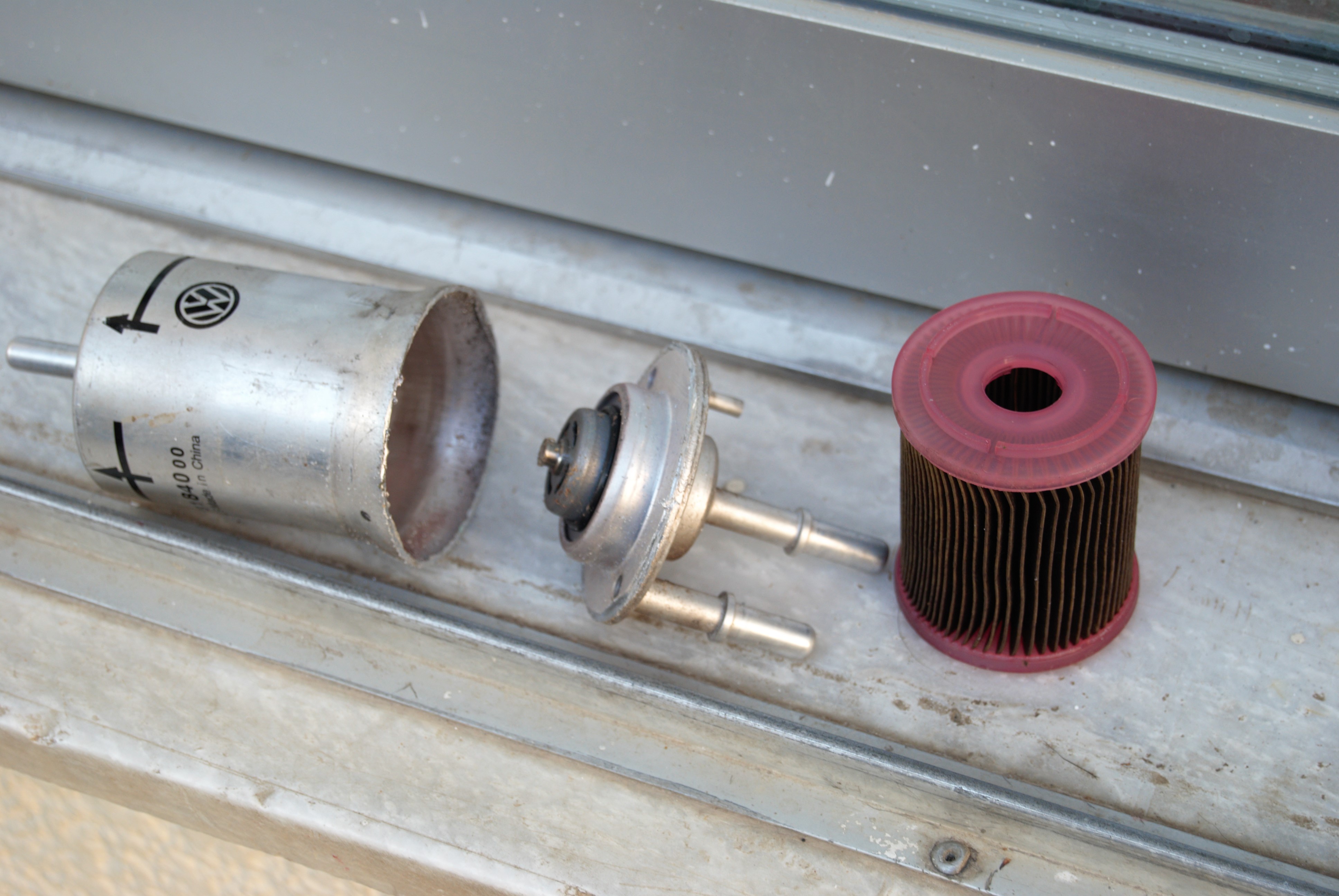

Vassilis63 Posted April 8, 2016 Author Report Posted April 8, 2016 Και ένα συγκριτικό για να έχουμε μια ιδέα σε φίλτρο βενζίνης 40.000χμ από golf 1.4 TSI BMY Quote

j_kalai Posted April 9, 2016 Report Posted April 9, 2016 15 hours ago , Vassilis63 said: Δεν γνωρίζω αν αυτή η εικόνα φίλτρου πετρελαίου είναι η φυσιολογική για τα 20.000χμ, μια φωτό και από άλλο φίλο θα ήταν χρήσιμη. Ενδεικτικά μόνο να αναφέρω ότι μέχρι τα 5.000χμ έβαζα ΕΚΟ Εcomomy σε γνωστό ιδιώτη και μετά μέχρι τα 20.000 Shell V Power εταιρικό με ενδιάμεσα 2 -3 γεμίσματα με AVIO εταιρικό. Στην ίδια κατάσταση ήταν και το δικό μου μετά από 10000 χιλιόμετρα. Είχα και εγώ την ίδια απορία πως είναι ένα φίλτρο πετρελαίου μετά από κάποια χλμ. Καλημέρα. Quote

Vassilis63 Posted April 9, 2016 Author Report Posted April 9, 2016 19 hours ago , Polakias TDI said: @Vassilis63 Πλήρης και κατατοπιστικότατη ενημέρωση, ευχαριστούμε. Το 1ο σέρβις στην αντιπροσωπεία δεν περιλαμβάνει αλλαγή φίλτρου πετρελαίου. Είχα μάλιστα ρωτήσει τον υπεύθυνο του σέρβις και μου ειχε πει πως τόσο νωρίς δεν χρειάζεται. Βέβαια με αυτό που είδα αναθεωρώ. Βασίλη υπάρχει περιπτωση η τόση μαυρίλα στο φίλτρο (οχι στο δοχείο) να οφείλεται στο οτι εχει κατακράτηση που το κανει πιο σκούρο σε χρώμα ή μιλαμε για "στεγνό" φίλτρο; (ελπίζω να ειναι κατανοητό το ερώτημα μου οπως το θέτω) Και η φωτό με το φίλτρο στεγνό (το άσχημο είναι ότι η μαυρίλα έχει περάσει και στη μέσα πλευρά που το καύσιμο πάει προς τον κινητήρα) Quote
Guest Polakias TDI Posted April 9, 2016 Report Posted April 9, 2016 Χμ... Αυτό τι σημαίνει τώρα; Πως πρεπει να αλλάζουμε φίλτρο κάθε 15.000χλμ., πως το πετρελαιο που βάζουμε -όσο καλο και αν ειναι θεωρητικά- τελικά ειναι μάπα, ή και τα δυο προηγούμενα; Quote

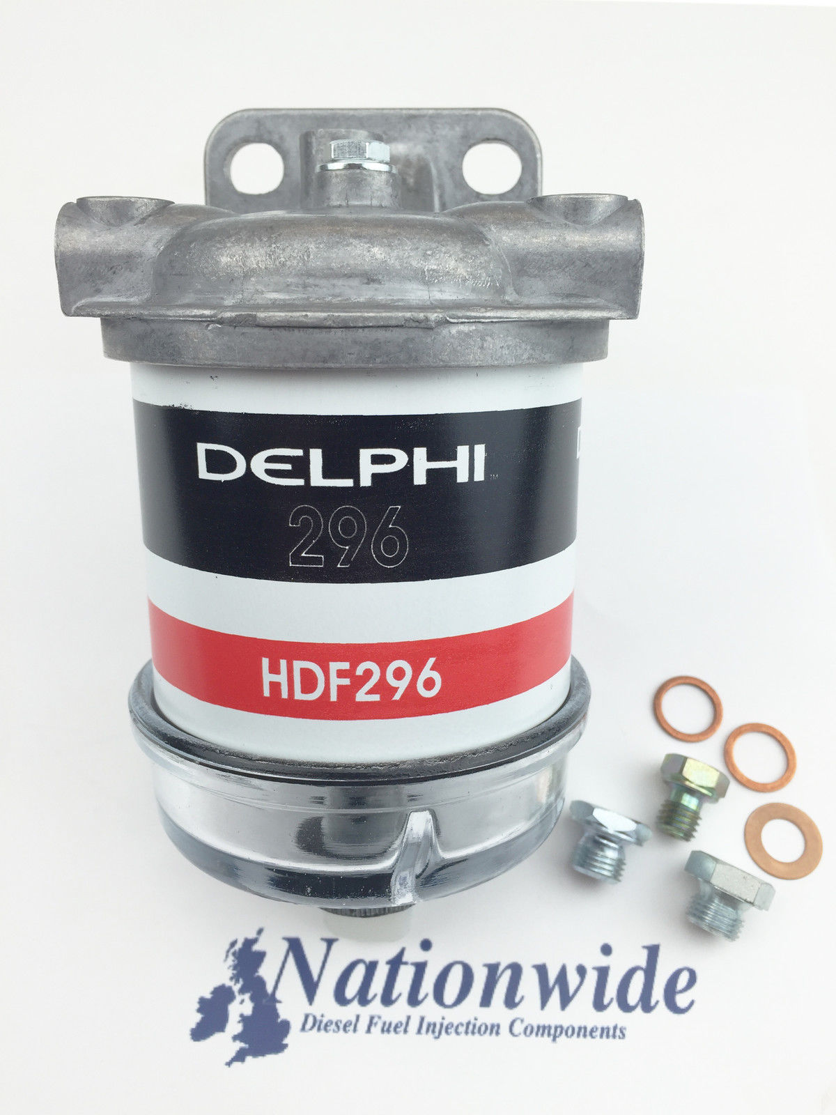

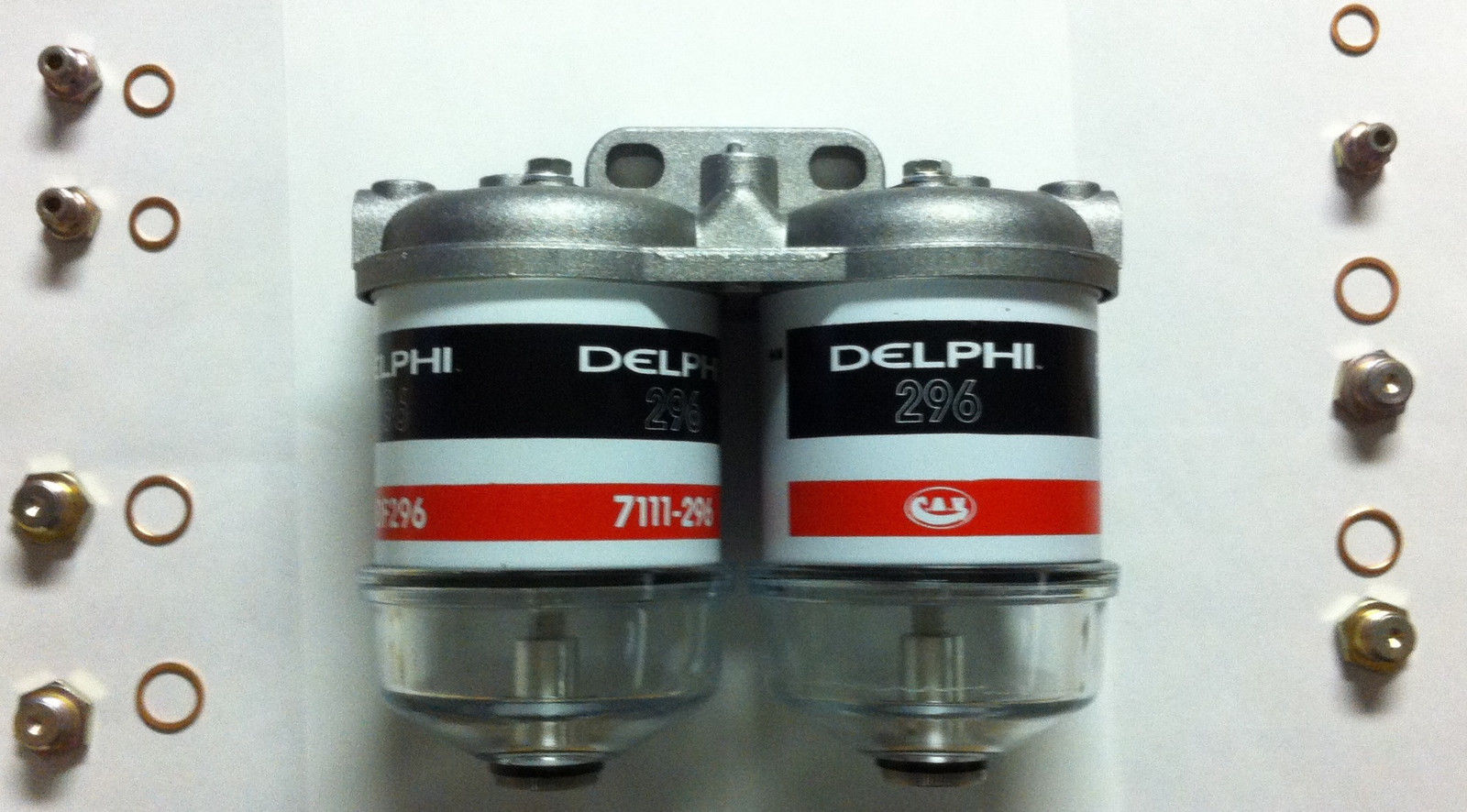

Vassilis63 Posted April 9, 2016 Author Report Posted April 9, 2016 Αν υποθέσουμε ότι το αυτοκίνητο καταναλώνει 5 λίτρα στα 100χμ πετρέλαιο, στα 20.000χμ έχει καταναλώσει 1000λίτρα. Δηλαδή το τενεκεδόφιλτρο με το κίτρινο χαρτάκι έφτασε στο όριό του φιλτράροντας μόνο 1000 λίτρα. Επειδή δεν μπορούμε να είμαστε σίγουροι για το πετρέλαιο που βάζουμε και επειδή το θεωρώ μεγάλη βλακεία να δίνω 25ευρα κάθε λίγο και λιγάκι θα περάσω σε άλλη υλοποίηση φιλτραρίσματος. Μια ιδέα εδώ πιο κάτω (υπάρχουν και άλλες)που φιλτράρει πολλούς τόνους πετρέλαιο και όχι 1000 λίτρα. Με ενσωματωμένη υδατοπαγίδα και ανταλακτικό στέλεχος των 3 ευρώ. Όλο το κιτ 30 ευρώ για το μονό και 50 το διπλό 1 Quote
Guest Posted April 9, 2016 Report Posted April 9, 2016 Μπορει να μπει αυτο στα δικα μας αμαξια; Τετοιο ακριβώς συστημα εχουν τα τρακτέρ, ισως και αλλα μηχανήματα Θα ειχε ενδιαφέρον παντως η τοποθέτηση του. Αν το κανεις θα θελαμε να δούμε με ποιον τρόπο το εβαλες και εντυπώσεις απο τη χρήση του Quote
Vassilis63 Posted April 9, 2016 Author Report Posted April 9, 2016 42 λεπτά πριν , ilias.gr said: Μπορει να μπει αυτο στα δικα μας αμαξια; Τετοιο ακριβώς συστημα εχουν τα τρακτέρ, ισως και αλλα μηχανήματα Θα ειχε ενδιαφέρον παντως η τοποθέτηση του. Αν το κανεις θα θελαμε να δούμε με ποιον τρόπο το εβαλες και εντυπώσεις απο τη χρήση του Όλα τα diesel με μεγάλες καταναλώσεις καυσίμων έχουν τέτοια συστήματα. Φαντάζεσαι να είχαν τενεκεδοφιλτράκι? κάθε 3 μέρες θα ήθελε αλλαγή . Δεν είναι και καμιά φοβερή μετατροπή. Φυσικά και όταν θα μπει θα το δείξω. 2 Quote
