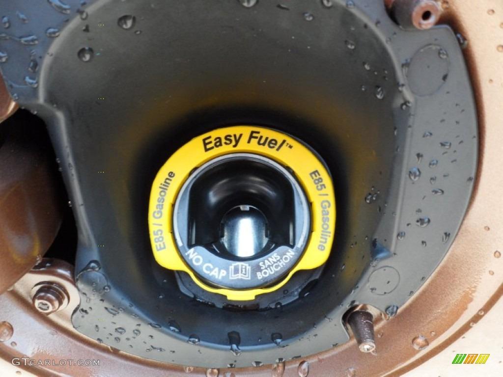

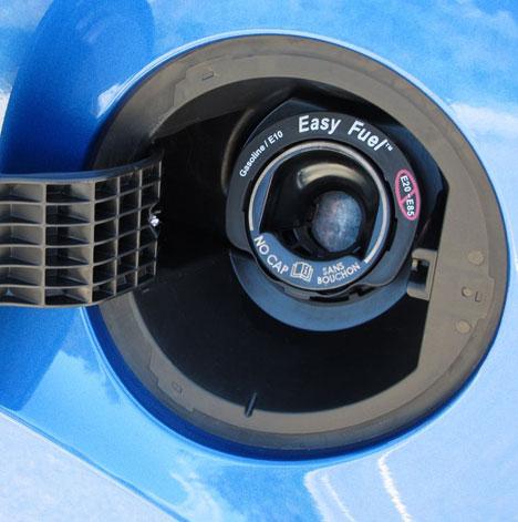

OMINUS Posted December 20, 2018 Report Posted December 20, 2018 (edited) 37 λεπτά πριν , dasauto said: Δεν υσχειει, αυτο, οπως γραφω παραπανω, μεσα σε 5km που εφυγα απο το πρατηριο, το δικο μου ρουφηξε βενζινη και εσβησε. Αλλα ημουν σχεδον αδειος, οποτε μπορει να εχεις δικιο. Εμενα το τοτε αμαξι ηταν ενα ford connect, το οποιο επερνε και την μεγαλη μανικα πετρελαιου, οχι μονο την μικρη. Η μανικα της βενζινης ειναι ακομα ποιο μικρη απο του πετρελαιου και για αυτο χωραει στο diesel, ενω το αντιθετο οχι, τα ποιο καινουρια αυτοκινητα εχουν βαλβιδες ασφαλειας στο στομιο που πρεπει να ανοιξουν ταυτοχρονα για να μπει η μανικα του diesel, ενω της βενζινης που ειναι ποιο μικρη δεν μπορει να ανοιξει και τις 2 βαλβιδες ταυτοχρονα. Όπα μισώ για μην υπάρξουν παρεξηγήσεις. Όπως είπες έκανες 5 km από την στιγμή που σου έβαλαν βενζίνη, ειναι αρκετά χιλιόμετρα. και αν ήσουν η ειναι καποιος άλλος και τελείως άδειος, εννοείτε οτι δεν θα εχεις χρόνο γιατι θα σου τραβάει την βενζίνη. 34 λεπτά πριν , DinosRline27 said: για το στόμιο δεν το γνώριζα οτι στα πετρέλαια δεν κουμπώνει της βενζίνης..φίλε ΟΜΙ ευχαριστώ... Κοίτα στα Ford diesel και βενζίνη είναι έτσι το σύστημα στα στόμια Δεν χωράνε η αντλίες μεταξύ τους. Edited December 20, 2018 by OMINUS 1 1 Quote
OMINUS Posted December 20, 2018 Report Posted December 20, 2018 (edited) Βάζω και video για να το καταλάβετε Και θέλω να πιστεύω οι η vw θα πρέπει να έχει προνοηση κάτι τέτοιο για αφαλεια Edited December 20, 2018 by OMINUS Quote
