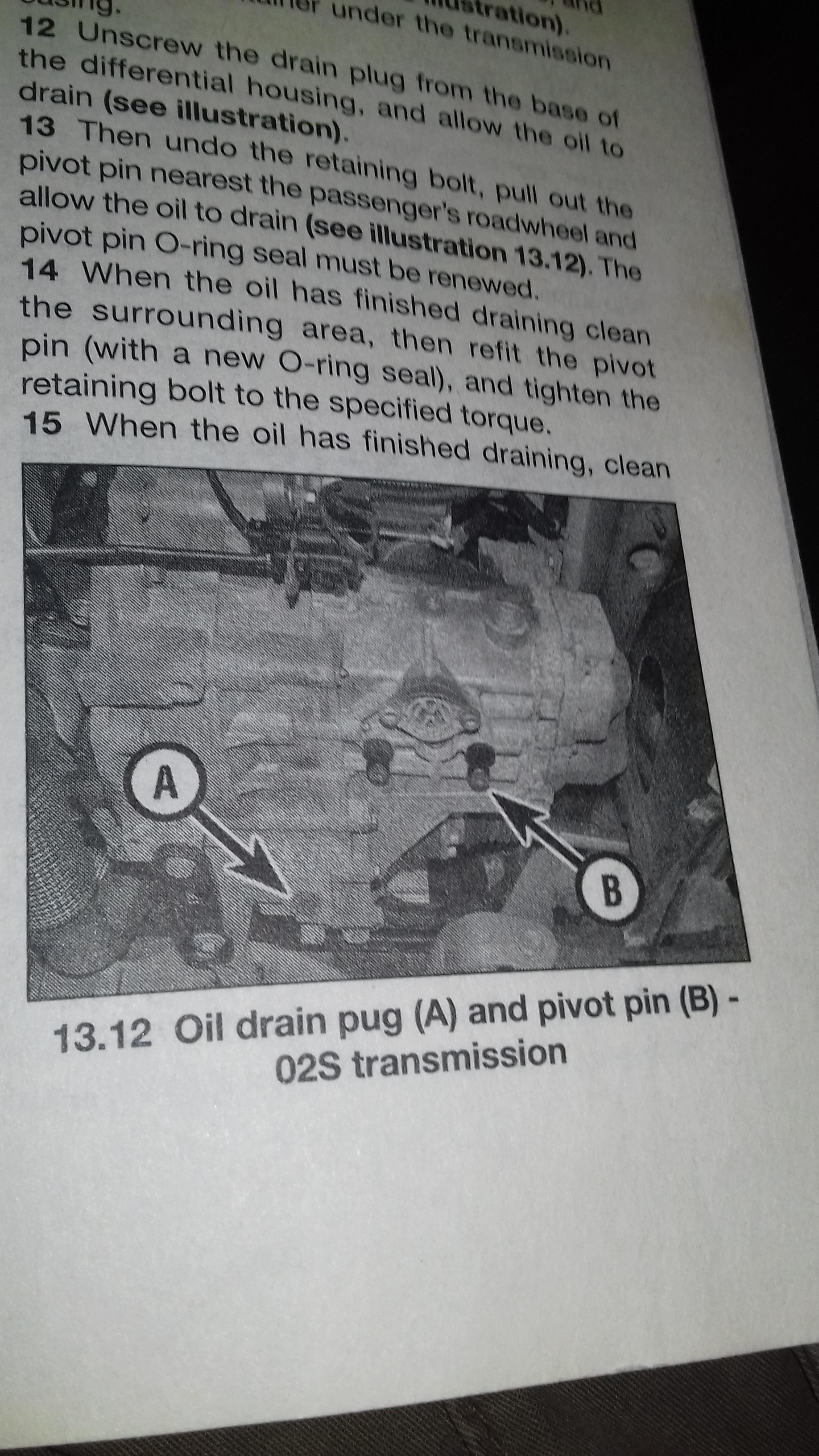

Spyros Tetien Trader Posted August 2, 2022 Report Share Posted August 2, 2022 Καλημερα σας και παλι , επειδη προτιθεμαι να αλλαξω τις βαλβολινες μονος αν μπορει καποιος να μου δωσει 2 οδηγιες εχω golf 6 1.4 122 caxa με κιβωτιο O2S παιρνει 1,9 λιτρα . α) ειναι απαραιτητο να κλειδωσω τις ταχυτητες απο το λεβιεδακι που εχει στη μηχανη ? β) ειναι απαραιτητο εκτος απο την εξαγωνη βιδα αποστραγγισης να ξεβιδωσω και την pivot pin? που εχει λιγο πιο περα και αν ναι εχει καμμια ιδιαιτεροτητα? Ευχαριστω πολυ αν γνωριζει κανεις αναμενω. Quote Link to comment Share on other sites More sharing options...
OMINUS Posted August 3, 2022 Report Share Posted August 3, 2022 (edited) Πια είναι η pivot pin ??? Το κλείδωμα στον λεβιέ ναι είναι απαραίτητο είναι στης διαδικασιες που απαιτούνται Edited August 3, 2022 by OMINUS Quote Link to comment Share on other sites More sharing options...
Spyros Tetien Trader Posted August 3, 2022 Report Share Posted August 3, 2022 Οι pivot pins ειναι 2 και βρισκονται στο κατω μερος του σασμαν και ειναι καπου μεταξυ της εξαγωνης εξαγωγης και της εξαγωνης εισαγωγης. το βιβλιο χαινες που εχω λεει οτι ανοιγεις πρωτα την εξαγωνη εξαγωγης αδειαζεις οτι εχει και μετα ξεβιδωνεις μια απο τις πιβοτ αυτη προς την μερια του οδηγου και αδειαζει και οτι εχει εκει , ετσι καταλαβα . οι πιβοτ ειναι βιδες αλλα δεν εχουν σπειρωμα ειναι σπρωχτες με λαστιχακι για να σφραγιζουν και απεξω εχουν πλαστικο καπακι με αλλεν που τις σφιγεις για να ειναι στην θεση τους. βεβαια εγω εκανα ερωτηση γιατι οπου και να ειδα δεν βρηκα αυτον τον τροπο και ετσι ρωτησα εσας. αν δεν ξερει καποιος τοτε δεν θα την πειραξω απλως θα αλλαξω απο την εξαγωνη εξαγωγης και δατσ ολ. 1 Quote Link to comment Share on other sites More sharing options...

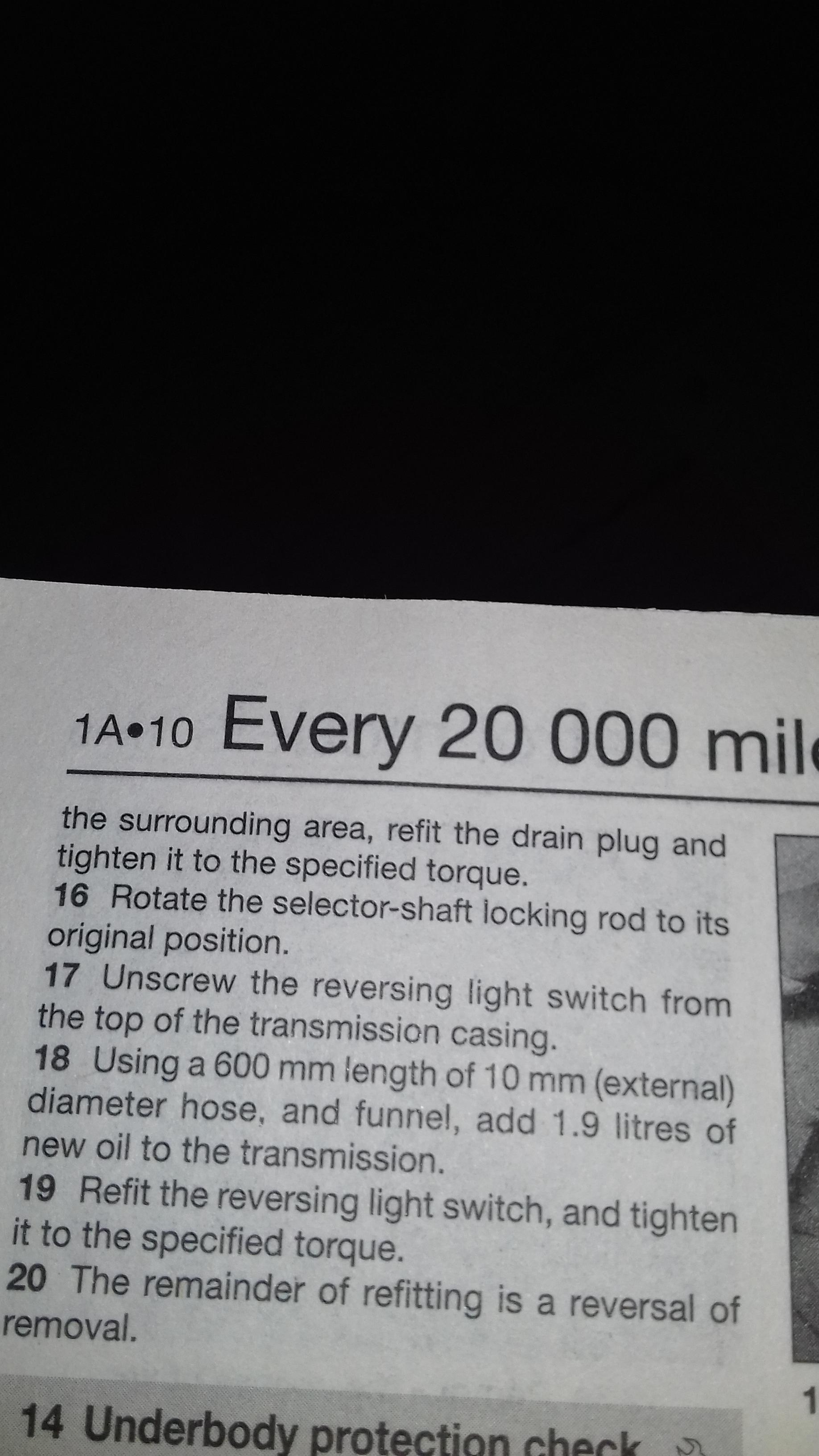

Spyros Tetien Trader Posted August 3, 2022 Report Share Posted August 3, 2022 Το βιβλιο λεει αυτη προς την πλευρα του συνεπιβατη αλλα αναφερεται σε δεξιοτιμονα επειδη ειναι αγγλικο. Quote Link to comment Share on other sites More sharing options...
Spyros Tetien Trader Posted August 3, 2022 Report Share Posted August 3, 2022 Και το κερασακι στη τουρτα το νο 17 . Τι θελουν τα πισω φωτα να βγαλω αν καταλαβα καλα. με αυτα και αυτα θα με στειλουν τα γερμανακια. Quote Link to comment Share on other sites More sharing options...
nikdev Posted August 3, 2022 Report Share Posted August 3, 2022 Δεν λεει για τα φωτα το διακοπτακι της οπισθεν ειναι πανω στο κιβωτιοSent from my iPhone using Tapatalk Quote Link to comment Share on other sites More sharing options...
Spyros Tetien Trader Posted August 3, 2022 Report Share Posted August 3, 2022 Μαλιστα κατανοητον , αλλα τι δουλεια εχει ο διακοπτης της οπισθεν αφου ετσι κ αλλιως εχω λοκαρει τις ταχυτητες προηγουμενως? φυσικα θα τηρηθει η οδηγια αλλα να καταλαβω κ κατι. ευχαριστω Quote Link to comment Share on other sites More sharing options...
OMINUS Posted August 3, 2022 Report Share Posted August 3, 2022 (edited) 6 hours ago , Spyros Tetien Trader said: Οι pivot pins ειναι 2 και βρισκονται στο κατω μερος του σασμαν και ειναι καπου μεταξυ της εξαγωνης εξαγωγης και της εξαγωνης εισαγωγης. το βιβλιο χαινες που εχω λεει οτι ανοιγεις πρωτα την εξαγωνη εξαγωγης αδειαζεις οτι εχει και μετα ξεβιδωνεις μια απο τις πιβοτ αυτη προς την μερια του οδηγου και αδειαζει και οτι εχει εκει , ετσι καταλαβα . οι πιβοτ ειναι βιδες αλλα δεν εχουν σπειρωμα ειναι σπρωχτες με λαστιχακι για να σφραγιζουν και απεξω εχουν πλαστικο καπακι με αλλεν που τις σφιγεις για να ειναι στην θεση τους. βεβαια εγω εκανα ερωτηση γιατι οπου και να ειδα δεν βρηκα αυτον τον τροπο και ετσι ρωτησα εσας. αν δεν ξερει καποιος τοτε δεν θα την πειραξω απλως θα αλλαξω απο την εξαγωνη εξαγωγης και δατσ ολ. Αααα Τώρα κατάλαβα ποια λες Ναι καλό θα είναι να της λύσεις. Θα βγάλει και άλλη ποσότητα από βαλβολίνη Να πάρεις και τα λαστιχάκια. Και εγώ τηςέχω αλλάξει μόνος μου σε ίδιο μοτέρ. Αλλά δυστυχώς δεν μπόρεσα να λύσω της βίδες γιατί δεν λύνονται με torx αλλά με άλλο καρυδάκι Οπότε άλλαξα όσοι ποσότητα βγήκε από την τάπα την εξαγωνη Edited August 3, 2022 by OMINUS Quote Link to comment Share on other sites More sharing options...

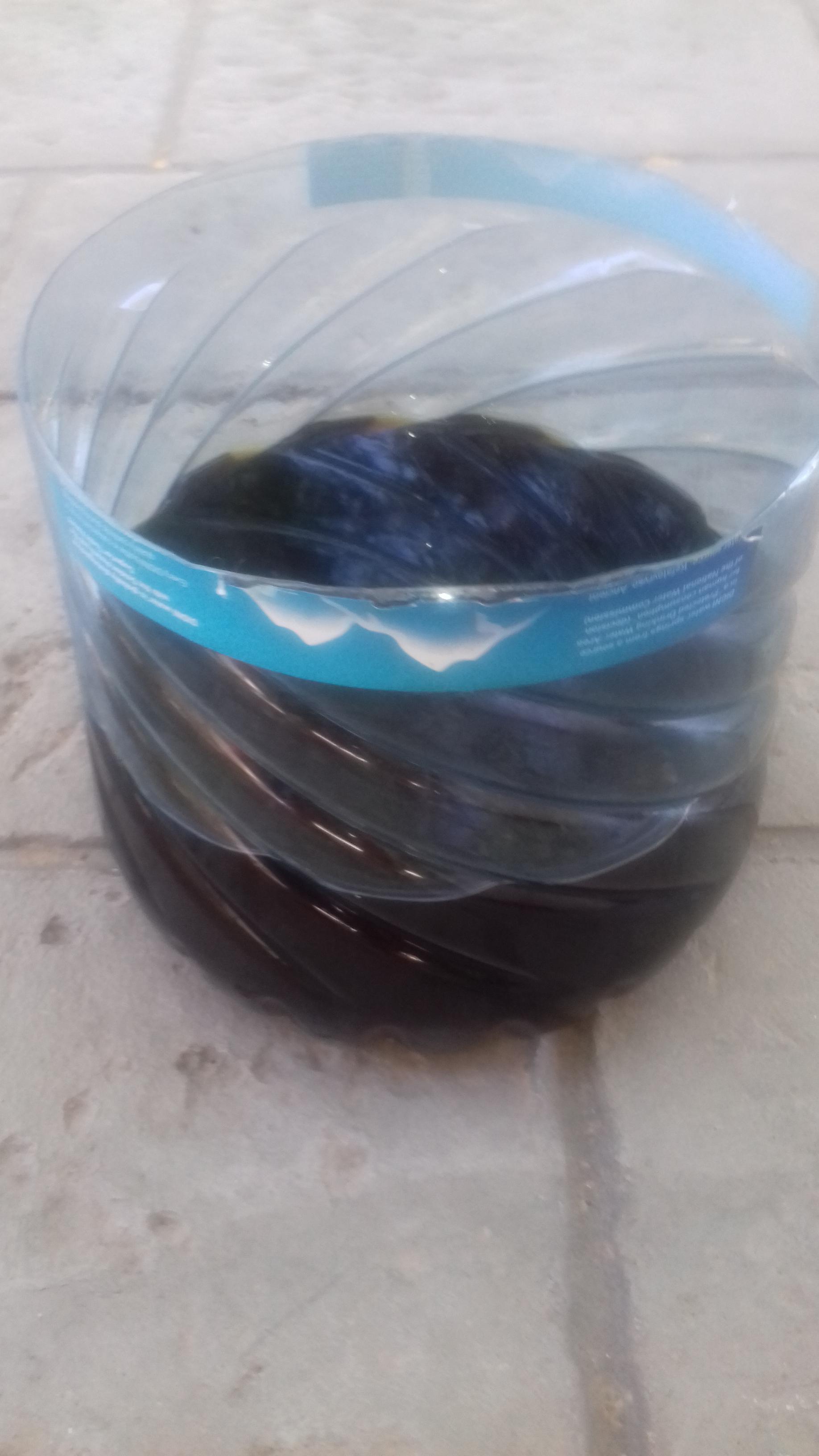

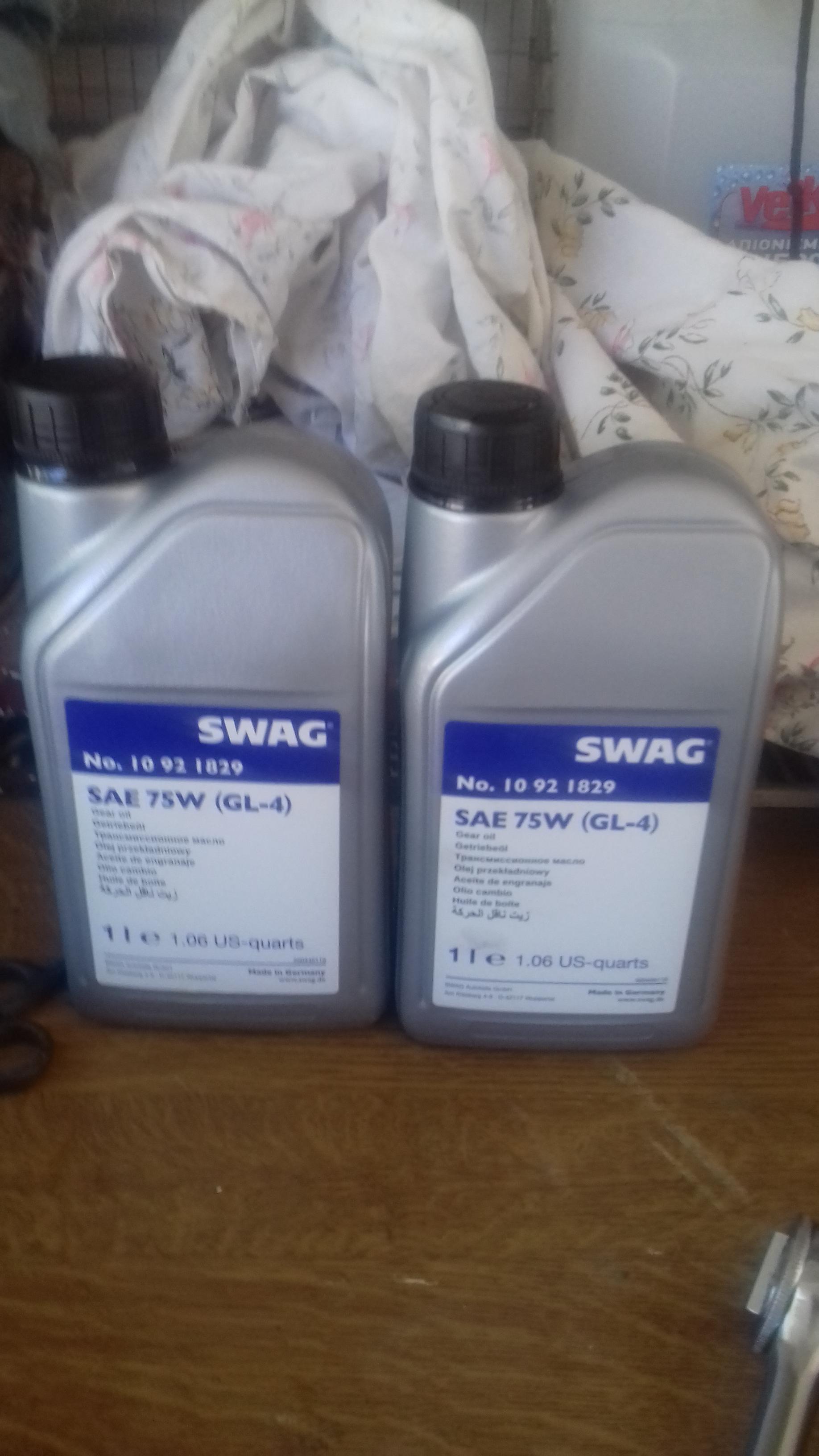

Spyros Tetien Trader Posted August 17, 2022 Report Share Posted August 17, 2022 Καλως σας βρισκω και παλι φιλοι. Αξιωθηκα και αλλαξα τις βαλβολινες μονος και οπως βλεπετε απο φωτο παρολο οτι το αυτοκ. εχει 48κ χλμ μονον , η 12ετια που ηταν μεσα τις εκανε να εχουν αυτη την οψη . Αρα σωστα πρεπει να αλλαζονται απο θεμα χρονου στην τετραετια απαραιτητως ( κατα την γνωμη μου). Εβαλα αυτες στην κατωθι φωτο. Δυσκολια εργασιας τιποτα . Κερδος 40 ευρω εργατικα που ειχα ρωτησει και κατι αλλο εμεινε και η αισθηση οκ το εκανα μονος. Ευχ. καλο υπολοιπο καλοκαιρι. 1 Quote Link to comment Share on other sites More sharing options...
OMINUS Posted August 17, 2022 Report Share Posted August 17, 2022 Πόσα λίτρα έβγαλες τελικά βαλβολίνη? Quote Link to comment Share on other sites More sharing options...
Spyros Tetien Trader Posted August 17, 2022 Report Share Posted August 17, 2022 Εδωσα μια ελαφρα κλιση του αυτοκ. δηλ το μπροστα μερος πιο ψηλα απο απο το πισω να κυλησουν τα λαδια , τα μαζεψα και τα εβαλα σε μπουκαλια λαδιου του λιτρου που ειχα και ηταν ακριβως 1,9 και ετσι οπως ηταν εβαλα με την βαλβολινιερα 1,9 επειτα το κατεβασα και ειδα να τρεχει και λιγο απο την εισοδο οποτε θεωρησα οτι ειναι οκ. pivot δεν εβγαλα γιατι μετα θα ετρεχα για λαστιχακι αλλα δεν ειχα και κλειδι. Αυτα. 1 Quote Link to comment Share on other sites More sharing options...

Spyros Tetien Trader Posted January 21 Report Share Posted January 21 Αγαπητοι φιλοι καλως βρισκομαστε και παλι και με το νεο ετος. Θα ηθελα να σας γραψω τις εντυπωσεις μου απο την αλλαγη βαλβολινες που εκανα μονος μου , βαζοντας λοιπον τις SWAG δεν εμεινα και πολυ ευχαριστημενος γιατι μεταξυ πρωτης δευτερας αλλα και τριτης παρουσιαστηκε μια γατουλα ναζιαρα και γρατζουναγε ολη μερα το αφησα αυτο λιγο χρονικο διαστημα (2 μηνες ) και μετα προσθεσα το ενισχυτικο TUNAP 153 που διαβασα εδω στο κλαμπ σε μια και μονο αναφορα, πραγματικα αλλαξαν ολα απο τα πρωτα 10 χλμ οδηγησης παρα πολυ καλο προιον μακαρι να κρατησει αρκετα. Επισης να ρωτησω και τον φιλο OMINUS που ειχε βαλει και αυτος τις ιδιες ειχε το ιδιο προβλημα? Ευχ. για φιλοξενια. 1 Quote Link to comment Share on other sites More sharing options...
OMINUS Posted January 21 Report Share Posted January 21 2 hours ago , Spyros Tetien Trader said: Αγαπητοι φιλοι καλως βρισκομαστε και παλι και με το νεο ετος. Θα ηθελα να σας γραψω τις εντυπωσεις μου απο την αλλαγη βαλβολινες που εκανα μονος μου , βαζοντας λοιπον τις SWAG δεν εμεινα και πολυ ευχαριστημενος γιατι μεταξυ πρωτης δευτερας αλλα και τριτης παρουσιαστηκε μια γατουλα ναζιαρα και γρατζουναγε ολη μερα το αφησα αυτο λιγο χρονικο διαστημα (2 μηνες ) και μετα προσθεσα το ενισχυτικο TUNAP 153 που διαβασα εδω στο κλαμπ σε μια και μονο αναφορα, πραγματικα αλλαξαν ολα απο τα πρωτα 10 χλμ οδηγησης παρα πολυ καλο προιον μακαρι να κρατησει αρκετα. Επισης να ρωτησω και τον φιλο OMINUS που ειχε βαλει και αυτος τις ιδιες ειχε το ιδιο προβλημα? Ευχ. για φιλοξενια. Καλησπέρα και χρόνια πολλά Όχι φίλε μου εγώ δεν είχα κάποιο θέμα από την αλλαγή που είχα κάνει τότε. Βέβαια εγώ τότε είχα κάνει και ρύθμιση και στης ντιζες των ταχυτήτων. Υ/Γ Προς αποφυγήν παρεξηγήσεων, η αναφορες που κάνω είναι για όσο διάστημα είχα το αμάξι , το αμάξι το εχω δώσει από πέρυσι. Quote Link to comment Share on other sites More sharing options...
