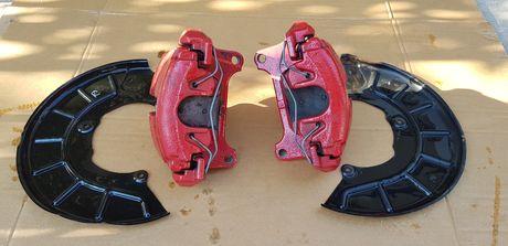

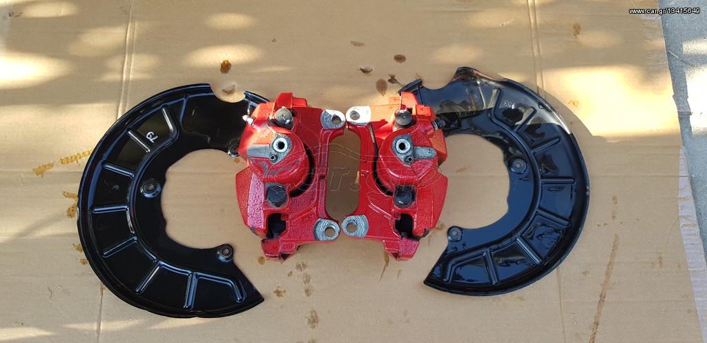

nilasgr Posted May 15, 2018 Report Posted May 15, 2018 (edited) Επειδη δισκοπλακες και τακακια θα παραγγειλω ξεχωριστα σκεφτομαι να παρω ξεχωριστα και τις δαγκανες. Εχω βρει αυτες τις δαγκανες που ειναι του gti. Αν αγορασω μονο αυτες τις δαγκανες οι βασεις υπαρχουν η θα πρεπει να ψαξω να βρω και βασεις.? Το Gt με τα 170 φοραει τ? Και κατι τελευταιο οι βασεις ειναι το κοματι που εχει τις ωπες σε αυτες τις δαγκανες η κατι αλλο? Edited May 16, 2018 by nilasgr Quote

nilasgr Posted May 18, 2018 Report Posted May 18, 2018 1 ώρα πριν , nikdev said: Βάλε Gt/Gti όπως σου λένε και τα παιδιά εδώ να δεις και διαφορά ουσιαστική. Τελικα θα βαλω φρενα του gti. Επειδη αν βρω μεταχειρισμενο ολοκληρωμενο κιτ θα μου ερθει τα ιδια λεφτα με το να αγορασω ξεχωριστα καινουργια τακακια και δισκοπλακες 312mm και ενα σετ μεταχειρισμενες δαγκανες του gti. Επειδη δεν μου εχει απαντησει καποιος σε προηγουμενο ποστ εχω βρει σε αγγελια αυτες τις δαγκανες του gti. Οι βασεις υπαρχουν η θα πρεπει να βρω και βασεις? Quote

nilasgr Posted December 15, 2018 Report Posted December 15, 2018 Καλησπερα. Μετα απο πολυ ψαξιμο την δευτερα παω για τοποθετηση. Τα golf 5 βγαιναν με 2 ακρα με 4 ρουλεμαν και με 3 ρουλεμαν. Αυτα που εχουν 3 ρουλεμαν η βαση της δαγκανας ειναι ενσωματωμενη με το ακρο και η δαγκανα ειναι fsIII. Στην ενωση με το αμορτισερ ειναι 50mm. Σε αυτο χρειαζεται να αλλαξεις και ακρο και μπουκαλα. Αυτα με τα 4 ρουλεμαν η βαση της δαγκανας η βιδωνει πανω στο ακρο και η ενωση με το αμορτισερ ειναι 55mm. Τα πρωτα fsi που βγηκαν ειχαν αυτο με τα 4 ρουλεμαν οπου αν εχεις αυτο το μονο που θα αλλαξεις ειναι βασης δαγκανας και δισκοπλακες. Αν εχεις με τα 3 ρουλεμαν θα κοιταξεις απο μεταχειρισμενα ανταλλακτικα να παρεις κομπλε ολο το ακρο. Το ιδιο εκανα και εγω και την δευτερα παω για τοποθετηση. Θα ανεβασω φωτο σε λιγο για να καταλαβεις την διαφορα Στάλθηκε από το SM-G900F μου χρησιμοποιώντας Tapatalk Στάλθηκε από το SM-G900F μου χρησιμοποιώντας Tapatalk Quote

nilasgr Posted December 16, 2018 Report Posted December 16, 2018 Ευχαριστω κατ αρχας για την απαντηση Απο οτι θυμαμαι η δαγκανες που φοραω τωρα γραφουν FS3 Ara παω για μετατροπη στα ακρα Ποσο κοστιζουν αυτα τα ακρα? Χρειαζομαι και αμορτισερ αλλα λοιπον.Επισης με τα ελατηρια τι παιζει και αυτα αλλαγη? Αυτο που σε συμφερει καλυτερα ειναι να βρεις ακρομπουκαλο κομπλε. Αν ψαξεις θα βρεις εγω εδωσα 180€ και για τα δυο. Γενικα θα βρεις και με παραπανω αλλα πανω κατω εκει κυμαινονται. Αν παρεις μονο ακρο σαν και αυτο στην φωτο θελεις να παρεις και δαγκανες και δισκοπλακες και αμορτισερ οποτε θα σου βγει πιο ακριβα. Ελατηρια κανουν αυτα που φορας εσυ και για μενα θα κρατησεις τα δικα σου. Στάλθηκε από το SM-G900F μου χρησιμοποιώντας Tapatalk Quote

nilasgr Posted December 16, 2018 Report Posted December 16, 2018 Καλημερα Σκεφτομουνα να βαλω κανουρια αμορτισερ και δισκοπλακες τακακια γι αυτο και ελεγα να παρω μονο ακρα.Εσυ βρηκεςαπο το car ή σε μαντρες? Αν εχεις τα ανταλλακτικα μαζι σου ειναι ευκολο να μου πεις part number να κανω μια ερευνα? Επισης οτι βοηθεια καλοδεχουμενη καθως πιστευω οτι τα φρενα ειναι μια value for money αναβαθμιση Εγω τα βρηκα απο car και ηταν μαντρας οχι ιδιωτης. Θα σου στειλω τους κωδικους αν θελεις. Δαγκανες παντως εχω απο gti με βασεις για 312mm αν σε ενδιαφερει . Επειδη και εγω πηρα δισκοπλακες και τακακια καινουργια δεν χρειαζεται κωδικους αν μπεις στο autodoc θα βρεις σε πολυ καλες τιμες καινουργια .Στάλθηκε από το SM-G900F μου χρησιμοποιώντας Tapatalk Quote
FSI Posted December 16, 2018 Report Posted December 16, 2018 (edited) 49 λεπτά πριν , nilasgr said: Εγω τα βρηκα απο car και ηταν μαντρας οχι ιδιωτης. Θα σου στειλω τους κωδικους αν θελεις. Δαγκανες παντως εχω απο gti με βασεις για 312mm αν σε ενδιαφερει . Επειδη και εγω πηρα δισκοπλακες και τακακια καινουργια δεν χρειαζεται κωδικους αν μπεις στο autodoc θα βρεις σε πολυ καλες τιμες καινουργια . Στάλθηκε από το SM-G900F μου χρησιμοποιώντας Tapatalk Θα ηθελα τους κωδικους απο τα ακρα που αγορασες τελικα. Επισης εσυ λογικα ειχες 50αρι καλαμι στο αμορτισερ και πηγες σε 55αρι ετσι? Στειλε φωτο τις δαγκανες μπροστα και τις βασεις αν ειναι Edited December 16, 2018 by FSI Quote
