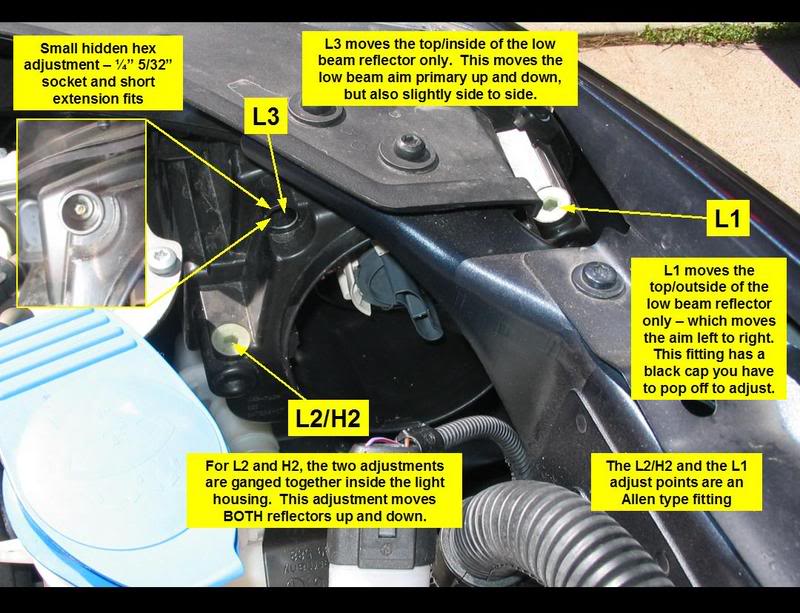

geopro Posted October 29, 2015 Report Posted October 29, 2015 (edited) Καλημέρα σας. Δεν είμαι και πολύ σχετικός με θέματα του αυτοκινήτου , αλλά από ότι φαίνεται δεν είναι και άλλοι που είναι η δουλειά τους. Μετά από επισκευή φανοποιείας απευθύνθηκα σε ηλεκτρολόγο για τη ρύθμιση των φώτων. Στη συνεχεία διαπίστωσα καθώς βρισκόμουν σε ταξίδι ότι η ρύθμιση ήταν πολύ κακή. Συγκεκριμένα ,ενώ η μεσαία σκάλα ήταν σωστή , η μεγάλη σκάλα φώτιζε ψηλά στα δέντρα. Είτε την άναβα είτε όχι το αποτέλεσμα ήταν σχεδόν το ίδιο. Μετά από μια μικρή αναζήτηση βρήκα κάποιες πληροφορίες ρύθμισης σε φόρουμ. Λόγω ότι δεν διαθέτω τον χώρο μήπως μπορείτε να μου προτείνεται κάποιον ηλεκτρολόγο που να γνωρίζει και να αγαπάει το αντικείμενο ; Ευχαριστώ Edited September 11, 2016 by activious Quote
