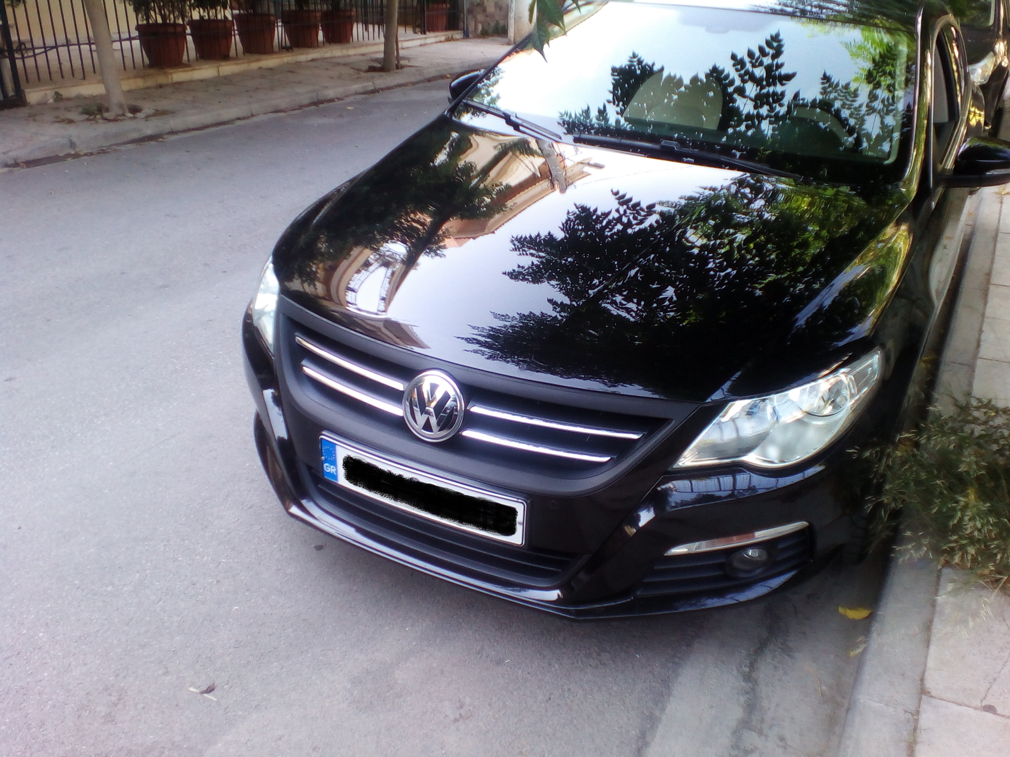

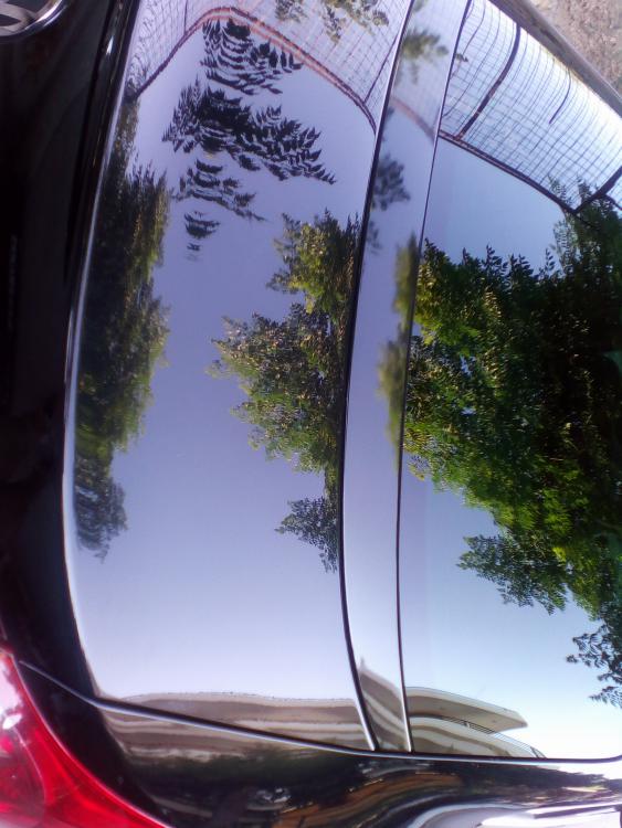

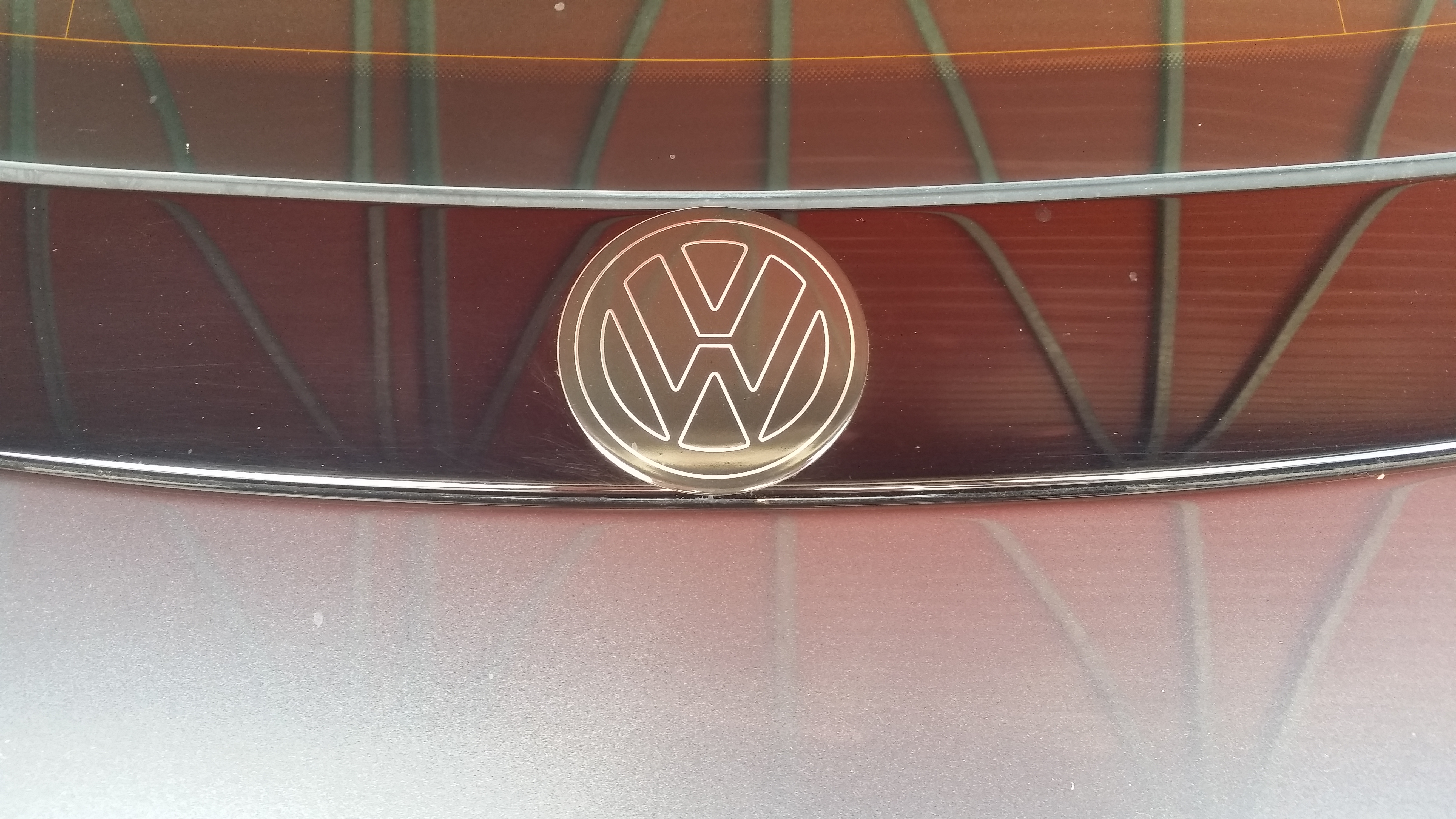

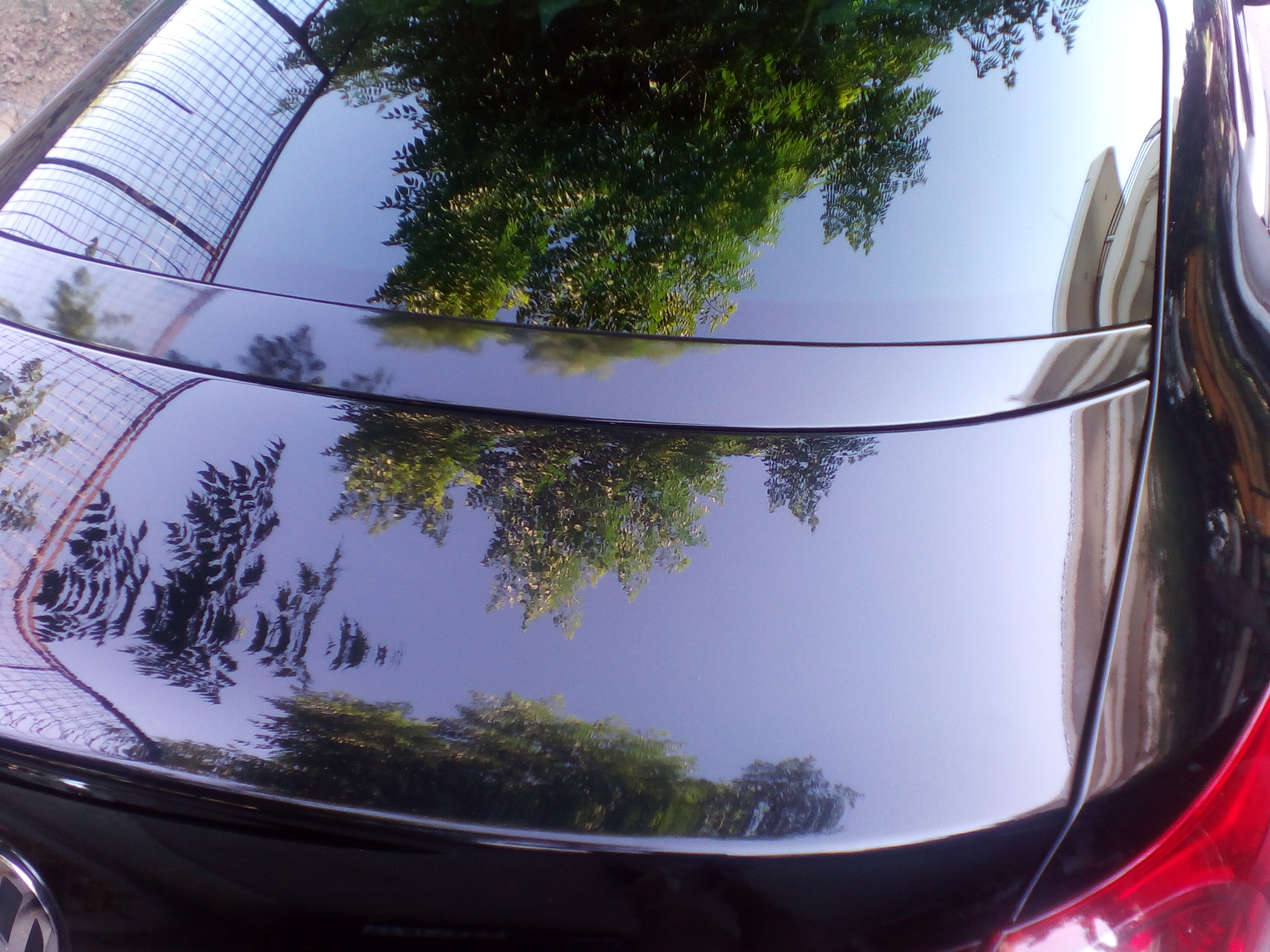

jsk Posted July 24, 2016 Report Posted July 24, 2016 Λοιπόν τελικά κάλυψα το πλαστικό με μια μεμβράνη μαύρου μεταλλικού χρώματος (στον ήλιο φαίνονται μέσα τα κομματάκια μετάλλου) χωρίς να το κολλήσω πρώτα δεδομένου ότι ήθελα την ελάχιστη παρεμβατικότητα και αν κάτι δεν πάει καλά να τη βγάλω τη μεμβράνη. Φυσικά αν προσέξει κάποιος οι ρωγμές από μέσα φαίνονται αλλά πλεον δεν είναι αντιαισθητικό και πιστεύω ότι κρατάει τη κατάσταση σταθερή. Και μια που βρέθηκα και στο κατάλληλο μαγαζί λέω δεν ντύνω και τη μάσκα στα πρότυπα του r-line? Αυτά και φωτό παρακάτω. Quote
