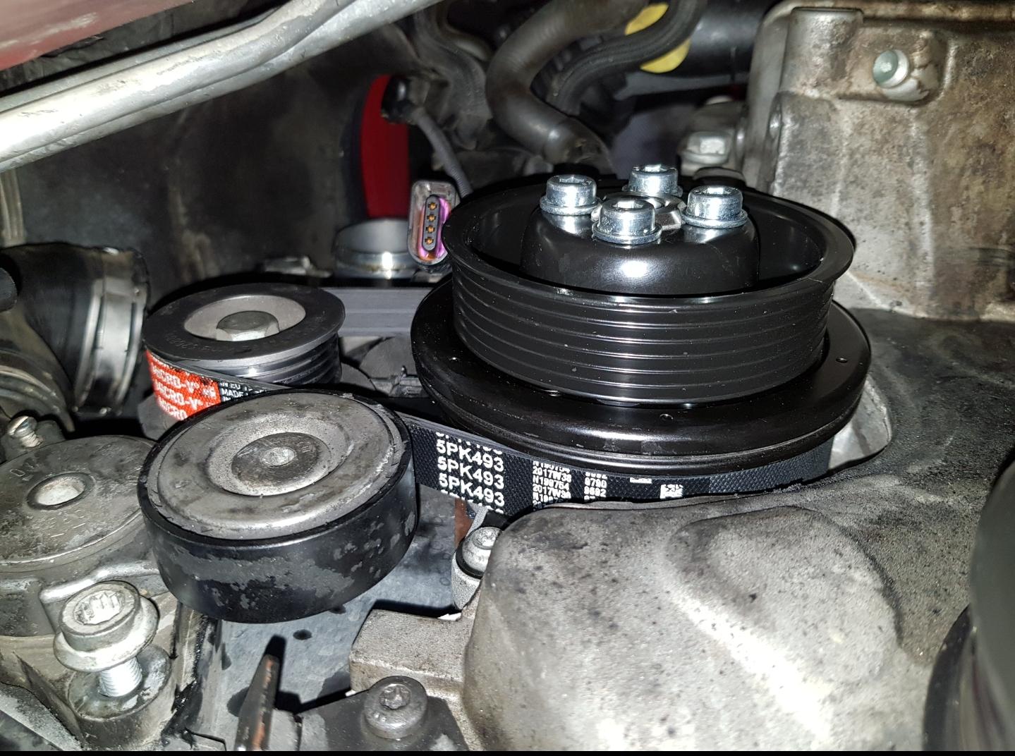

Giwrgos Man. Posted February 5, 2019 Report Posted February 5, 2019 Χαιρετώ το φόρουμ. Πριν από μερικές ημέρες (αφού είχα φύγει από το συνεργείο για άλλο θέμα) παρατήρησα ότι ακουγόταν ένας θόρυβος από τον κινητήρα ,στην αρχή προσπάθησα να τον εντοπίσω αλλά δεν κατάφερα να βρω από που προέρχεται , όσο περνούσαν οι μέρες όλο και χειροτέρευε . Μετά από 7 μέρες και 120χλμ είχε φτάσει σε πολύ άσχημο σημείο και ήταν ολοφάνερο ότι ακουγόταν από κάποιο ρουλεμάν από τον ιμάντα poly-v (από την μεριά της καδένας ) . Πάω σήμερα συνεργείο μου βγάζουν τον ιμάντα και τα ρουλεμάν (το πλαστικό και το σιδερένιο) τα οποία είχε αλλάξει προληπτικά πριν από 3 χρόνια και μου λένε αυτά ακούγονται άντε ωραία λέω την γλίτωσα την αντλία … τα αλλάζουν το βάζω μπρος και σαν να μην άλλαξα τίποτα, ακριβώς ο ίδιο ήχος . -Αντλία μου λέει , -Τζάμπα τα αλλάξαμε του λέω…. Όχι μου λέει να ,ακούγετε και το γυρνάει μπροστά μου …τελείως αθόρυβο … το καταπίνω …. Τώρα θεώ την γνώμη σας , υπάρχει περίπτωση να είναι κάτι άλλο ? Μην δίνω τζάμπα λεφτά για αντλία ΑΝ δεν είναι αυτή . Η αντλία δεν έχει καμία διαρροή , μπορεί να αλλαχτεί το ρουλεμάν ή πάει κοστούμι? …. Να βάλω την Fai με 160ε αντί για 300 που έχει η γνήσια ? (και να χαλάσει σε 2 χρόνια και να την ξανα αλλάξω τα ίδια λεφτά θα βγουν) Quote
nikdev Posted February 5, 2019 Report Posted February 5, 2019 Η γνώμη μου είναι 2-3 ποστ πιο πάνω. Και την αντλία μπορούσε να βγάλει και να τη γυρίσει και να τη δει εσωτερικά, εφόσον φαινόταν να μην χάνει καθόλου. 1 Quote

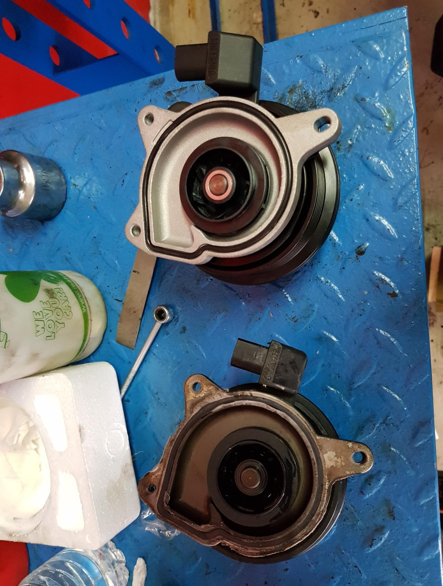

Giwrgos Man. Posted February 7, 2019 Report Posted February 7, 2019 Τελικά αλλάξαμε αντλία η οποία και ήταν ο υπαίτιος. Τοποθετήθηκε oem "Malu" στα 135€ (τιμή συνεργείου) 165 είχε κανονικά. Σε αντίθεση με την γνήσια που θα προτιμούσα αλλά τα 311€ έχουν μια διαφορά., + τα άλλα 2 ρουλεμάν 35€ μαζί +ιμάντα κομπρεσορα που ήθελε αλλαγή , 180€ =200€ με την δουλειά. Quote
nikdev Posted February 7, 2019 Report Posted February 7, 2019 Μια διόρθωση μόνο, Malo δεν είναι Oem. Ο ιμάντας αν είναι dayco καλός είναι. Οι τεντωτήρες είναι ένα θέμα στο group, οπότε θέλουν προσοχή όσο πιο φτηνοί τόσο πιο επίφοβοι. Καταλαβαίνω ότι λόγο κρίσης ο κόσμος δυσκολεύεται πολύ, αλλά μου έχουν έρθει αρκετά αυτοκίνητα με ότι να΄ναι αντλίες σε λίγα χλμ και με προβλήματα στους τεντωτήρες, οπότε δεν συνιστώ καθόλου τις aftermarket φτηνές. Μόνο hepu θα έβαζα η οποία είναι ακριβή όσο της Vw. 1 Quote
