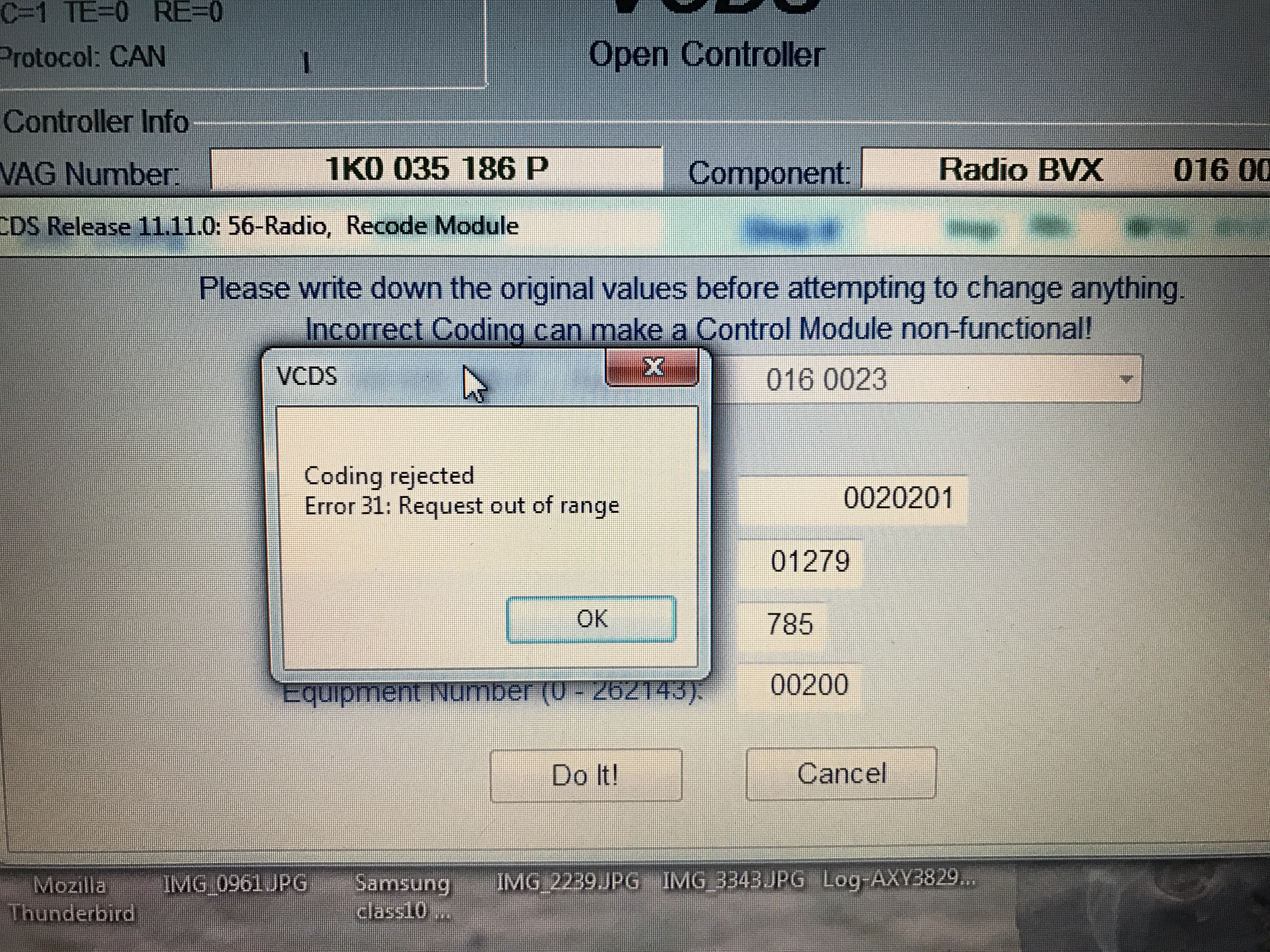

JimiSS Posted March 10, 2018 Report Posted March 10, 2018 Καλησπέρα, δοκίμασα πρόσφατα να αλλάξω τη κωδικοποίηση και στο δικό μου rcd 300 μιας και το καλώδιο aux με το βύσμα με τη θήκη για να μπει δίπλα από το esp είναι στο δρόμο αλλά όταν άλλαζα το τελευταίο ψηφίο από μηδέν που ήταν σε +1 μου έβγαζε error 31:request out of range και δε το έπαιρνε σαν αλλαγή, παρέμενε το αρχικό (0020200 αντί για 0020201 που προγραμματίζω). Τι μπορεί να πηγαίνει στραβά; τι άλλο μπορώ να δοκιμάσω για να το πάρει; επισυνάπτω και φωτό Quote

Candlemass Posted April 4, 2018 Report Posted April 4, 2018 Μπαίνει σκέτο AUX (μόνο ένα καλώδιο & κωδικοποίηση) και σε RCD300 και σε RCD300 mp3. Εμένα βέβαια ήταν '2' το τελευταίο bit και όχι '0', και είχε ενεργοποιηθεί κανονικά με αλλαγή σε '1' (και όχι +1). Στην περίπτωση του φίλου βέβαια, το +1 είναι ίδιο με αλλαγή σε '1', οπότε δεν μπορώ να φανταστώ τι φταίει. Ίσως το gateway module του να είναι παλιό ή να μην είναι mid/highline ο εγκέφαλος;; Quote
JimiSS Posted April 6, 2018 Report Posted April 6, 2018 (edited) On 3/4/2018 at 11:46 ΜΜ, mihalhs said: Καλησπέρα. Εγώ δεν έβαλα τίποτα παραπάνω από ότι γράφω στον οδηγό και ακόμα έτσι το λειτουργώ, έβαλα και ένα bluetooth transmiter και παίζω από το κινητό χωρίς να συνδέσω το καλώδιο. Επειδή πάει καιρός από τότε και τις άφησα τις "μοντιφιές" θα βάλω το vcds να επιβεβαιώσω ότι είναι αυτή η κωδικοποίηση και θα επανέλθω. Την συγκεκριμένη μέθοδο την έχω χρησιμοποιήσει μόνο στο δικό μου rcd 300 που δεν είναι mp3. Καλησπέρα, και το δικό μου είναι το rcd 300 που δεν είναι MP3 αλλά έχει τα μαύρα κουμπιά όχι ασημί σα το δικό σου και από το vcds έχει άλλο κωδικό μοντέλου BVX 016 0023. Υποθέτω πως απλά είναι άλλο μοντέλο (πιο παλιό;) και απλά δε δέχεται τη κωδικοποίηση το +1 ενώ αν βάλω +2 το παίρνει κανονικά. Από ψάξιμο σε φόρουμ εξωτερικού όλοι λένε ότι aux παίρνει μόνο το μοντέλο με MP3 αλλά το δικό σου λες είναι το απλό.. τι να πω δεν έχω καταφέρει να βγάλω άκρη ακόμη. On 4/4/2018 at 2:04 ΜΜ, Candlemass said: Ίσως το gateway module του να είναι παλιό ή να μην είναι mid/highline ο εγκέφαλος;; Έχω την εντύπωση πως είναι midline όποτε ούτε αυτό πρέπει να φταίει. (Είναι golf gt όποτε από midline και πάνω βγαινουν έχω την εντύπωση) Edited April 6, 2018 by JimiSS Quote
