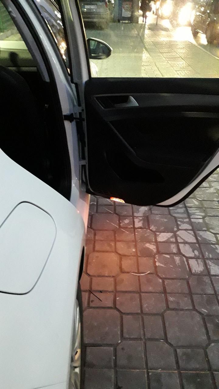

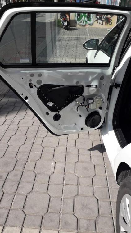

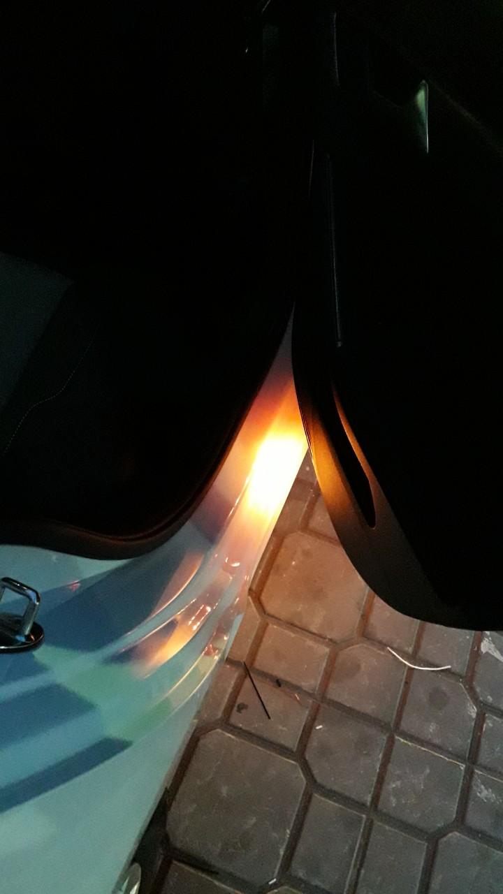

NIKITAS TSI Posted February 21, 2019 Report Posted February 21, 2019 (edited) Σημερα σε golf 7 εβαλα στις πισω πορτες τα κοκκινα φωτακια. Να πω οτι δεν εχουν κοντρολερς οποτε επρεπε να ''κλεψω'' ρευμα ματιζοντας τα καταλληλα καλωδια. Edited February 21, 2019 by NIKITAS TSI 2 Quote
OMINUS Posted February 21, 2019 Report Posted February 21, 2019 1 ώρα πριν , NIKITAS TSI said: Σημερα σε golf 7 εβαλα στις πισω πορτες τα κοκκινα φωτακια. Να πω οτι δεν εχουν κοντρολερς οποτε επρεπε να ''κλεψω'' ρευμα ματιζοντας τα καταλληλα καλωδια. Καμία φωτογραφία από που το πού πήρες ρεύμα??? Quote
nikdev Posted February 21, 2019 Report Posted February 21, 2019 Μοτέρ παραθύρου ή τα ηχεία (αν υπάρχουν) Quote
nikdev Posted February 21, 2019 Report Posted February 21, 2019 2 hours ago , NIKITAS TSI said: Σημερα σε golf 7 εβαλα στις πισω πορτες τα κοκκινα φωτακια. Να πω οτι δεν εχουν κοντρολερς οποτε επρεπε να ''κλεψω'' ρευμα ματιζοντας τα καταλληλα καλωδια. Αν κάνεις και οδηγό... how to.. Quote
OMINUS Posted February 21, 2019 Report Posted February 21, 2019 3 hours ago , nikdev said: Μοτέρ παραθύρου ή τα ηχεία (αν υπάρχουν) Από τα ηχεία πίσω.... Τι να πάρεις ρεύμα από εκεί?? Πώς όμως? Θα ανάβει μόνο όταν έχεις ανάψει το ράδιο? Quote
NIKITAS TSI Posted February 22, 2019 Report Posted February 22, 2019 Φωτογραφιες δεν εβγαλα αλλα η συνδεσμολογια ειναι πανευκολη. Yπαρχει ενα σαιτ που περιγραφει τη διαδικασια αλλα πιο πολυ με μπερδεψε παρα με διευκολυνε. Απο τη φισα της κλειδαριας ματιζουμε το δευτερο απο πανω προς τα κατω για γειωση(αυτη τη φισα που βλεπουμε στην αρχικη εικονα του βιντεο) Στη μια πορτα θα περιγραφεται ως πιν 2 και στην αλλη ως πιν 5. Εμεις ματιζουμε το δευτερο απο πανω προς τα κατω και στις περιπτωσεις. Για ρευμα το πιν 2 του μοτερ του παραθυρου (το χοντρο κιτρινο),το πιν 1 ειναι κενο 1 Quote
