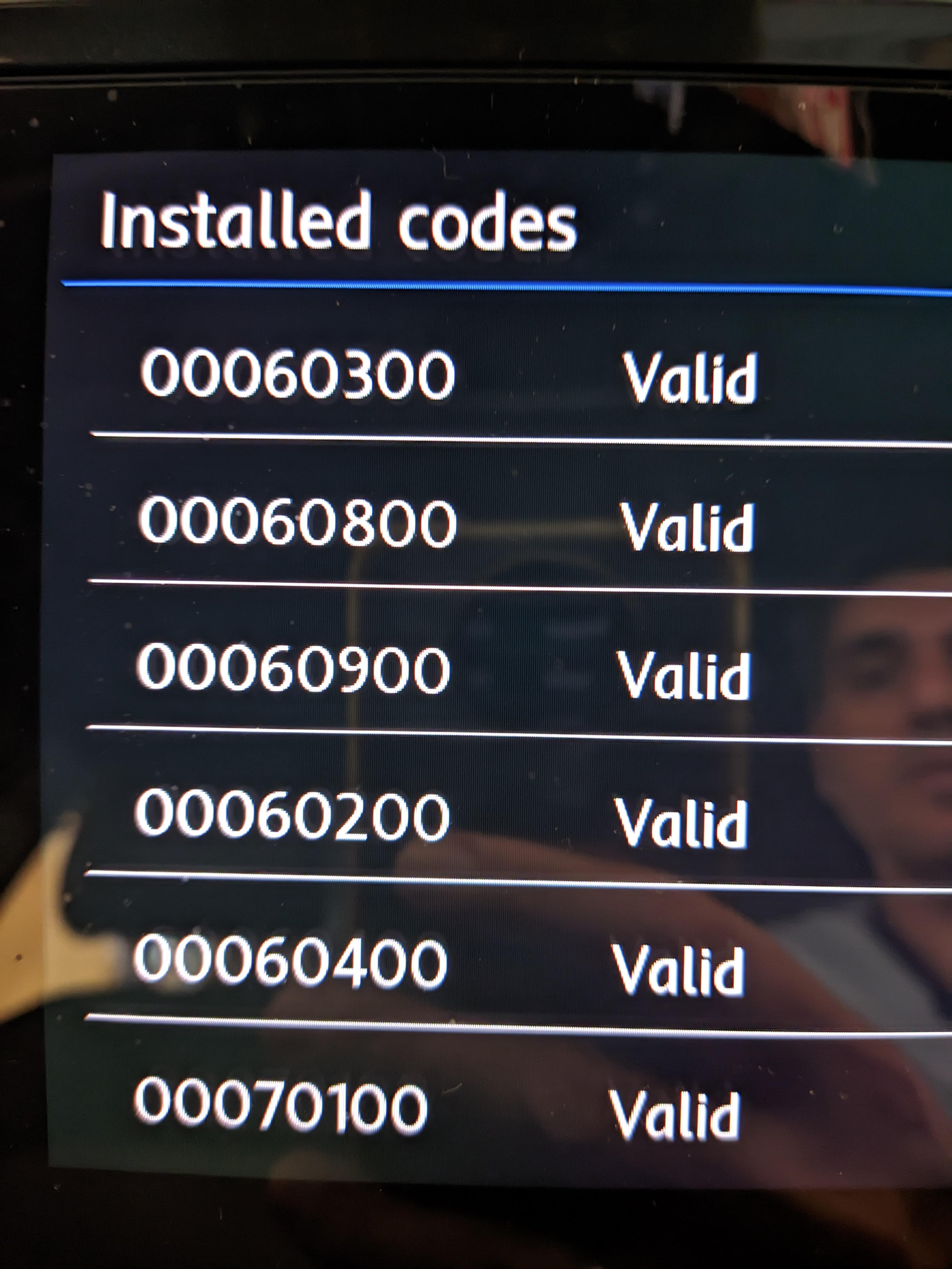

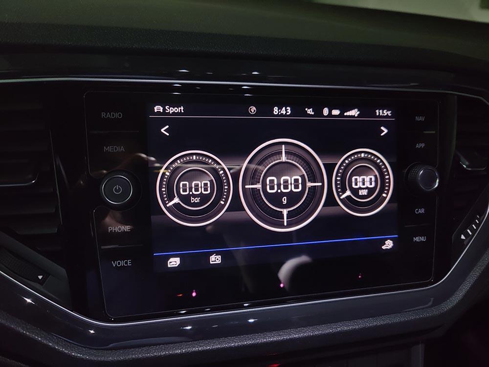

Chrisantz Posted March 17 Report Share Posted March 17 (edited) Λοιπόν, δε κρατήθηκα χαχαχα. γύρισα απο δουλειά , πήγε ο μικρός για ύπνο συνχρονήστηκαν ο κρόνος με το Δια και πηγα στο αυτοκίνητο να κανω hackeries χαχαχα και.... Βουαλά! Την πρώτη φορά δεν μου διάβασε την κάρτα... Την δευτερη μου πέταξε μνμ οτι δεν τα κατάφερε να κανει την εγκατάσταση... Την τρίτη το πέρασε ακριβώς όπως στο pdf. Πλέον έχω και το performance monitor! ο κωδικός ειναι ο 00060400 Ελπίζω να καταφέρω να φορέσω και το φιλτράκι μου αύριο.! Edited March 18 by Chrisantz Compressed images 2 Quote Link to comment Share on other sites More sharing options...

Chrisantz Posted March 17 Report Share Posted March 17 Βρήκα αυτά σαν επεξηγήσεις των κωδικών. List of SWaP Codes 00030000 USB, AUX, AMI 00030001 Gracenote 00040100 Navigation 00050000 Bluetooth 00060100 Vehicle Data Interface (multimedia controls smartphone) 00060200 Infotaiment Control, Rear Seat Entertainment 00060300 Mirror Link 00060400 Sport HMI / Performance Monitor 00060500 Sport Chrono / Lap Timer (Porsche) 00060600 Logbook 00060700 Online services 00060800 Apple Carplay 00060900 Google Automotive Link / Android Auto 00060a00 CarLife iOS 00060b00 CarLife Android 00070100 SDS 00070200 SDS for Nav 00070400 Electronic Voice Amplifier Quote Link to comment Share on other sites More sharing options...

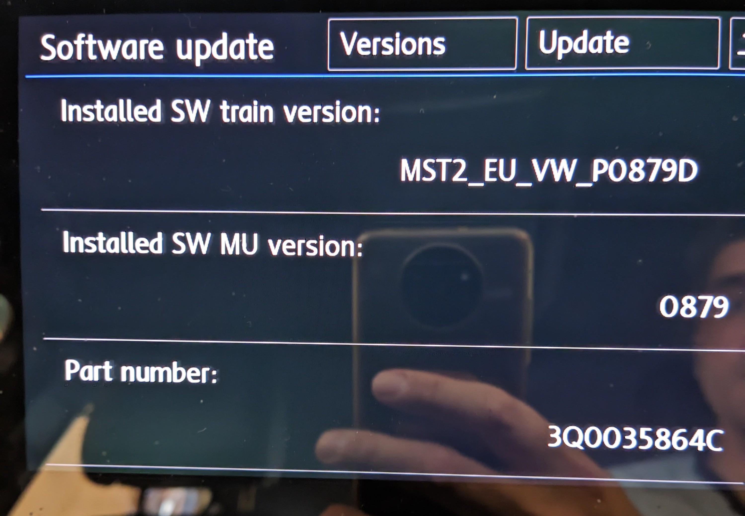

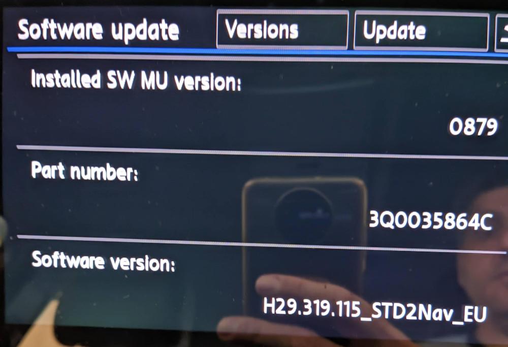

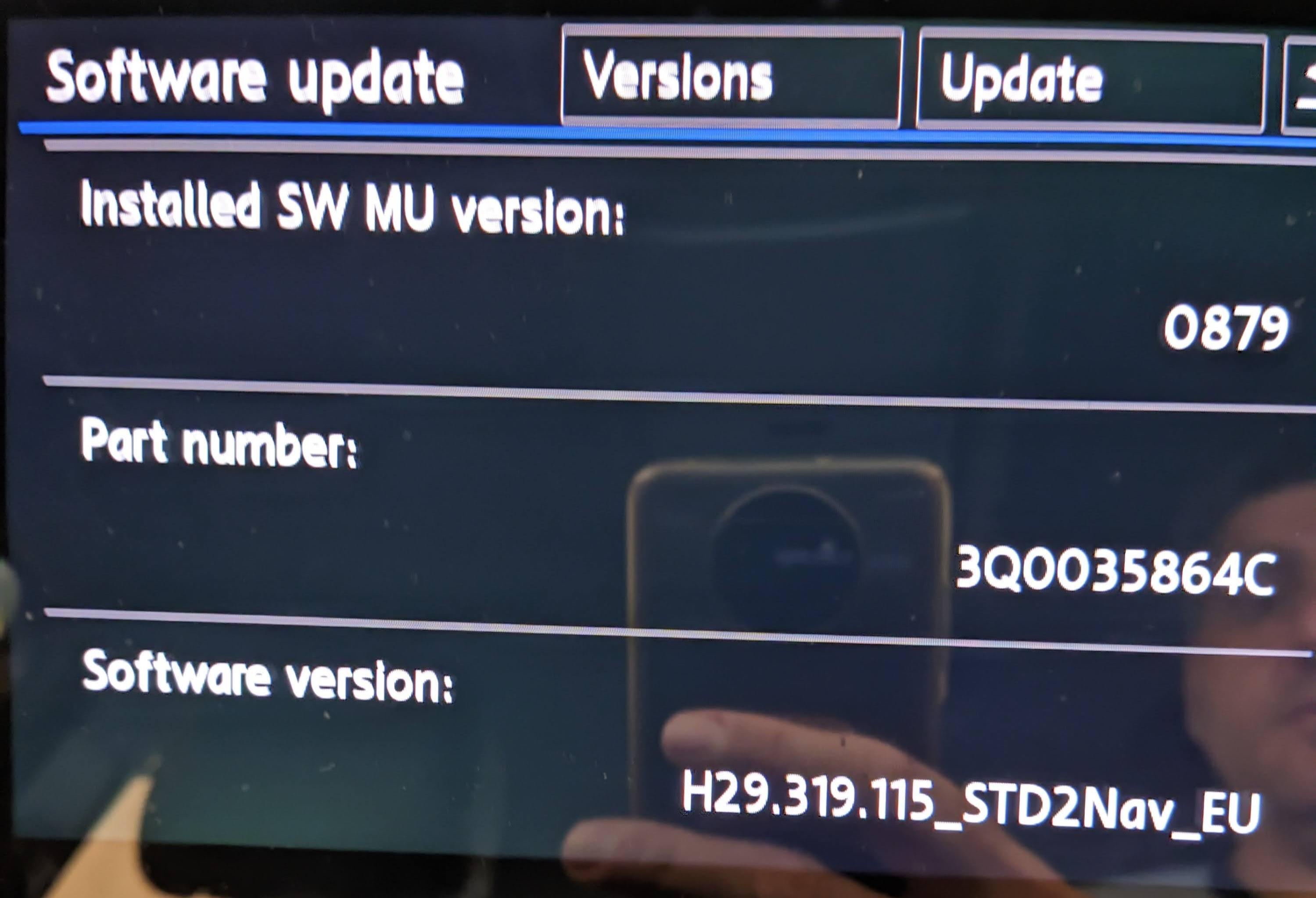

topmar Posted March 18 Report Share Posted March 18 (edited) Καλημέρα, μόλις κοίταξα στο δικό μου και βρήκα τα στοιχεια του πατώντας το MENU για 3-4 sec. Έχω τα εξής: -Εγκατεστημενη έκδοση λογισμικού (SW Train) MST2_EU_VW_PO879D -Εγκατεστημενη έκδοση SW MU 0879 -Κωδικός ανταλακτικού 3Q0035864C -Έκδοση λογισμικού H29.319.115_STD2Nav_Eu Ταιριάζει το δικό σου αρχείο; Μην κάνω καμία ζημιά ρε φίλε... Edited March 18 by topmar 1 Quote Link to comment Share on other sites More sharing options...

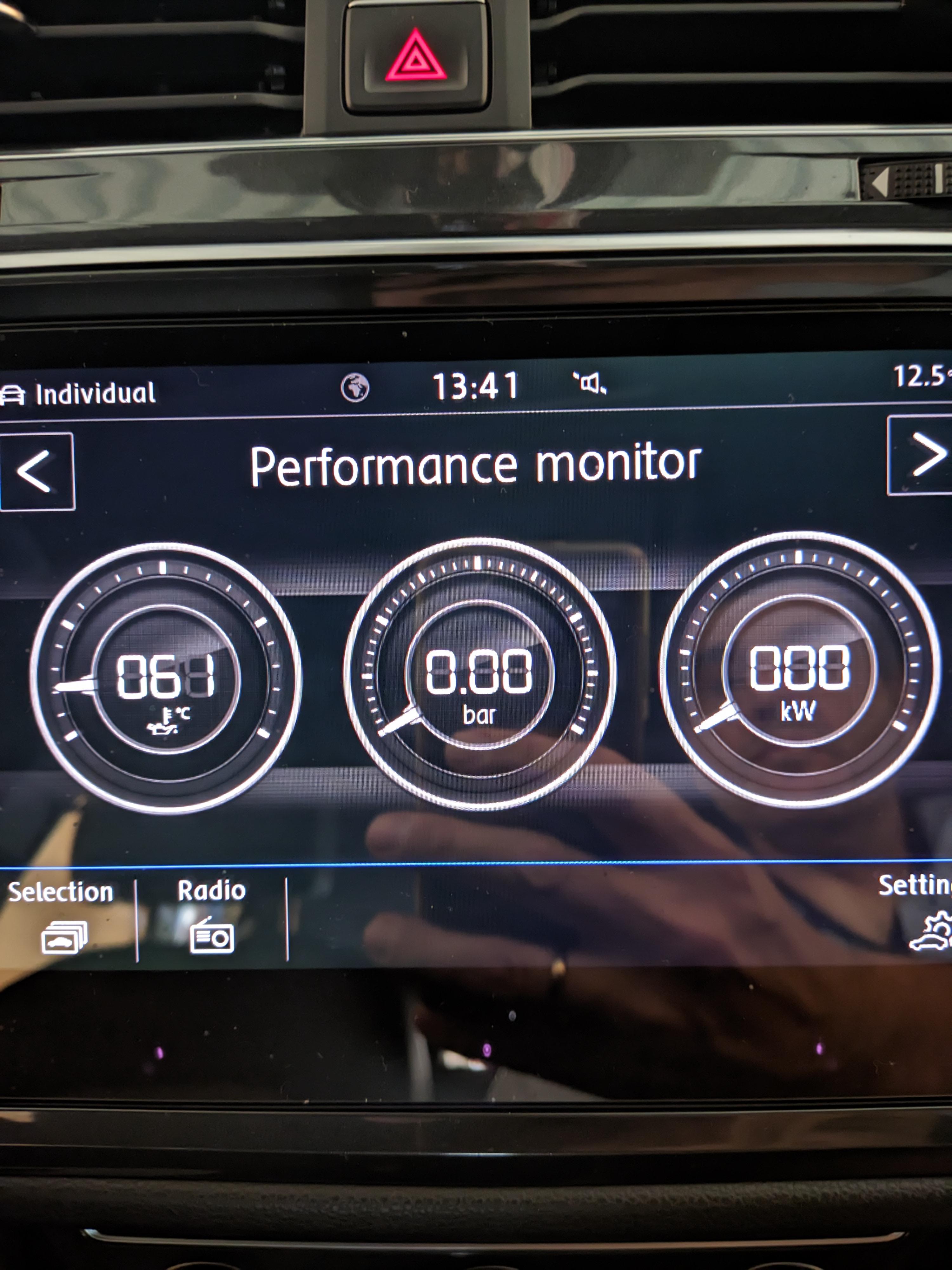

topmar Posted March 18 Report Share Posted March 18 Καλησπέρα, φίλε Chrisantz δεν ξέρω πως να σε ευχαριστήσω!! Μόλις τελείωσα την διαδικασία και στο δικό μου, με το αρχείο που έβαλες πιο πάνω και ακολουθώντας τις αναλυτικές οδηγίες σου αλλά και αυτών που έχει μέσα στο αρχείο pdf. Όλα πήγαν τέλεια, υπόθεση 5' ήταν και απλά βήματα. Έχω πλέον το πολυπόθητο Performance Monitor επιτέλους!! Παραθέτω φώτο του συστήματος μου τώρα. Και πάλι σε ευχαριστώ πάρα πολύ για όλα!! 1 Quote Link to comment Share on other sites More sharing options...

topmar Posted March 27 Report Share Posted March 27 Αυτό έχει το δικό μου, P0879D... Άρα είναι η τελευταία έκδοση;; 2 Quote Link to comment Share on other sites More sharing options...
