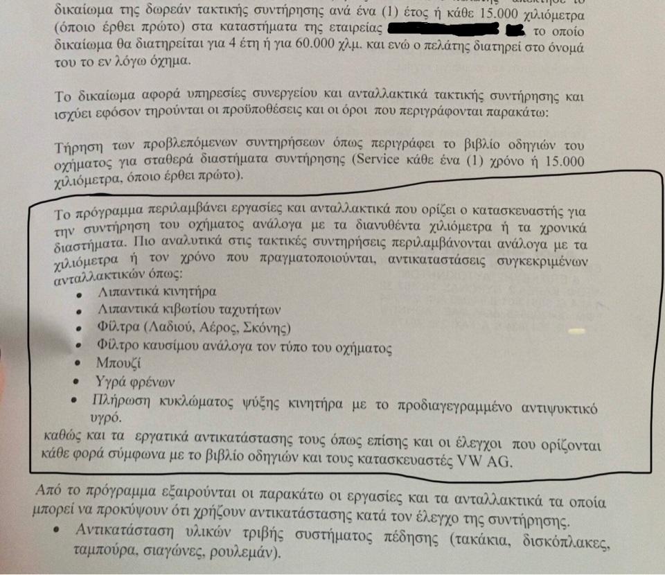

Geox7 Posted February 5, 2020 Report Posted February 5, 2020 καλησπερα, Ετυχε οταν εκανα την παραγγελια να εχει εγγενια την επομενη ημερα η αντιπροσωπια και μ δωσανε 4 χρονια δωραν σερβις Quote

gianniskar Posted February 7, 2020 Report Posted February 7, 2020 καλησπερα, Ετυχε οταν εκανα την παραγγελια να εχει εγγενια την επομενη ημερα η αντιπροσωπια και μ δωσανε 4 χρονια δωραν σερβιςΑν σκοπεύεις να κρατήσεις το αμάξι άλλαξε λάδια κάθε 10 το πολύ 15 χιλιάδες χιλιόμετρα. Αυτό μπορείς να το κάνεις εφόσον επιλέξεις σταθερό σέρβις που γίνεται κάθε 15.000 ή 1 χρόνο οποίο έρθει πρώτο όπως ορίζει ο κατασκευαστής.Στάλθηκε από το MI 8 μου χρησιμοποιώντας Tapatalk Quote

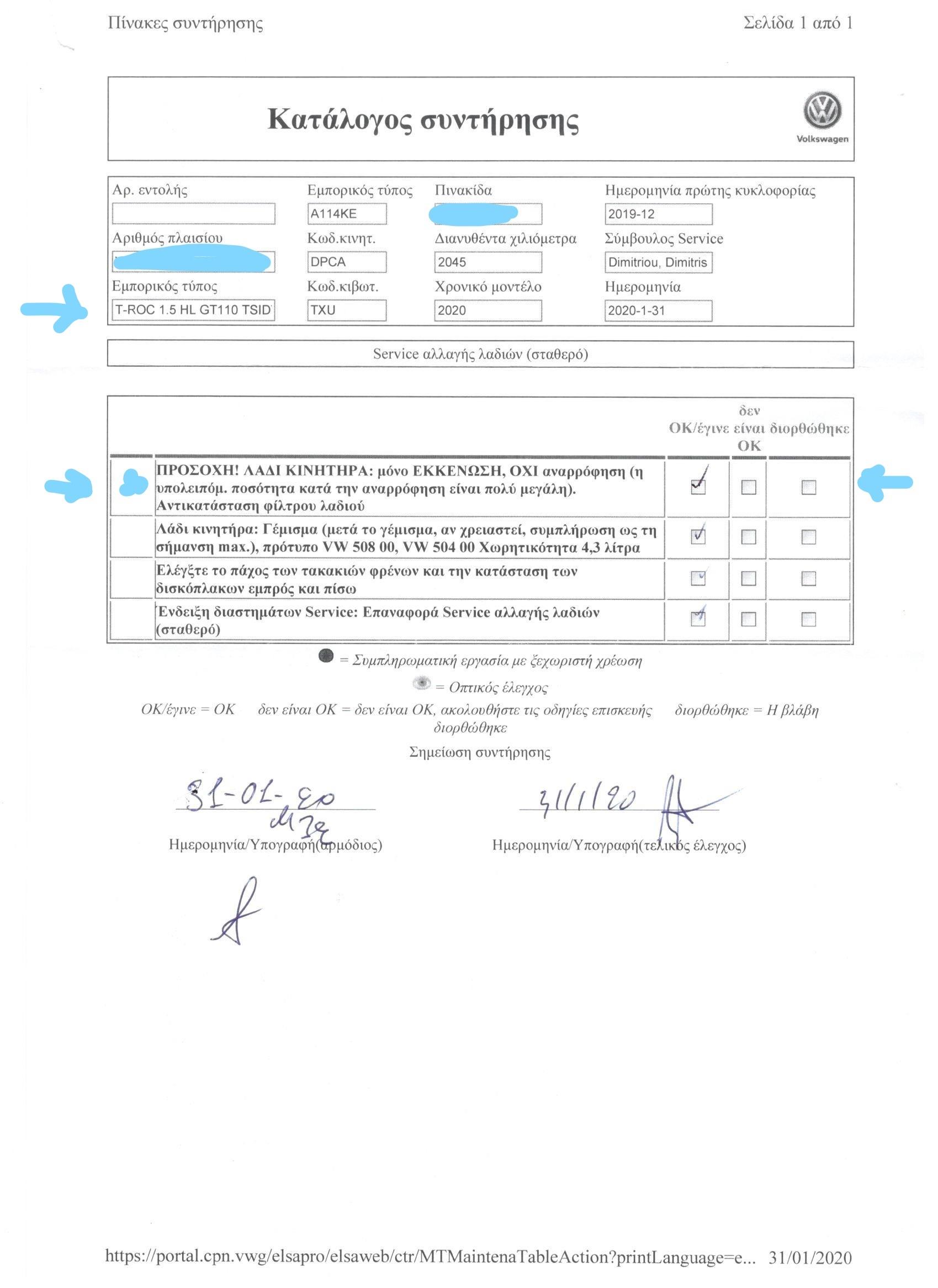

pafsi Posted February 12, 2020 Report Posted February 12, 2020 (edited) 3 hours ago , Yiannis_2 said: Κοίτα που θα ξαναγυρίσουμε στην αναρρόφηση του λαδιού από τη τάπα πλήρωσης. Και εγώ πρώτη φορά το άκουσα εδώ μέσα αλλά είναι γεγονός τελικά. Και για τι κόστος μιλάμε δηλαδή; 1) Η αναρρόφηση απαγορεύεται κατηγορηματικά από την VW (γραπτή οδηγία)..Μόνο με εκκένωση η αλλαγή λαδιών 2) Κόστος τάπας κάρτερ = 3,5 € 3) Κόστος ροδέλας = 2,5 € 4) Κόστος φίλτρου λαδιού = 14 € (οι τιμές συμπεριλαμβάνουν ΦΠΑ) Edited February 12, 2020 by pafsi 1 Quote

OMINUS Posted February 12, 2020 Report Posted February 12, 2020 9 hours ago , pafsi said: 1) Η αναρρόφηση απαγορεύεται κατηγορηματικά από την VW (γραπτή οδηγία). Μόνο σε συγκεκριμένα μοτέρ του group vag και αυτά είναι πάνω από 2500cc Quote
pafsi Posted February 13, 2020 Report Posted February 13, 2020 8 hours ago , OMINUS said: Μόνο σε συγκεκριμένα μοτέρ του group vag και αυτά είναι πάνω από 2500cc Σε όλα, φίλε μου! 1 1 Quote
