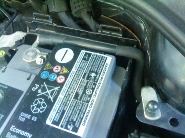

Σε μένα το πρόβλημα οξύνθηκε όταν μου άλλαξαν μπαταρία (στην εγγύηση!!!!) και έβαλαν μεγαλύτερη, 61Ah. Λόγω μεγαλύτερου μεγέθους, το κάλυμμα δεν τη χώραγε.

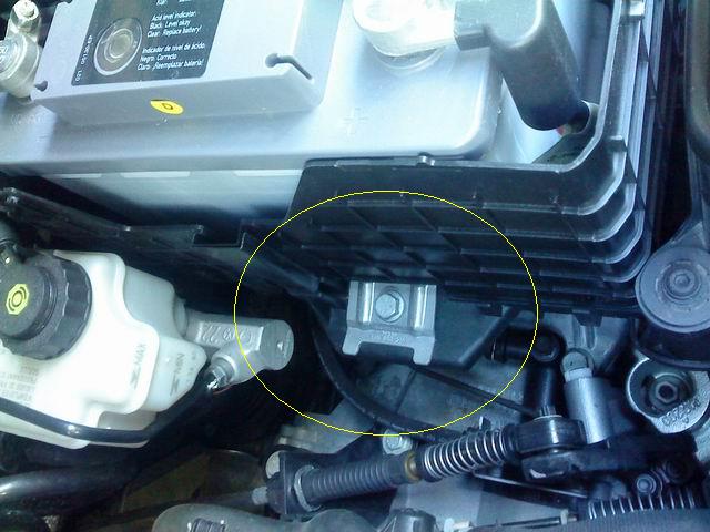

Αφαιρούμε τα καλώδια από τους πόλους (οι οδηγίες λένε πρώτα τον αρνητικό) με το 10άρι κλειδί και ξεβιδώνουμε το "πιατάκι" που συγκρατεί τη μπαταρία με το 13άρι κλειδί. (κίτρινος κύκλος)
post-9227-0-48209200-1314463987_thumb.jp
Προσοχή στον κίτρινο κύκλο στην κάτω φωτό, πριν αφαιρέσετε τη μπαταρία δείτε πώς κουμπώνει εκεί ένα ποδαράκι - προεξοχή της. Άρα στην επανατοποθέτηση, πρώτα προσέχουμε να κουμπώσει εκεί που δείχνει ο κύκλος.

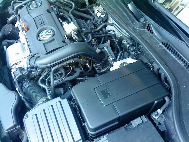

Τελικό αποτέλεσμα:

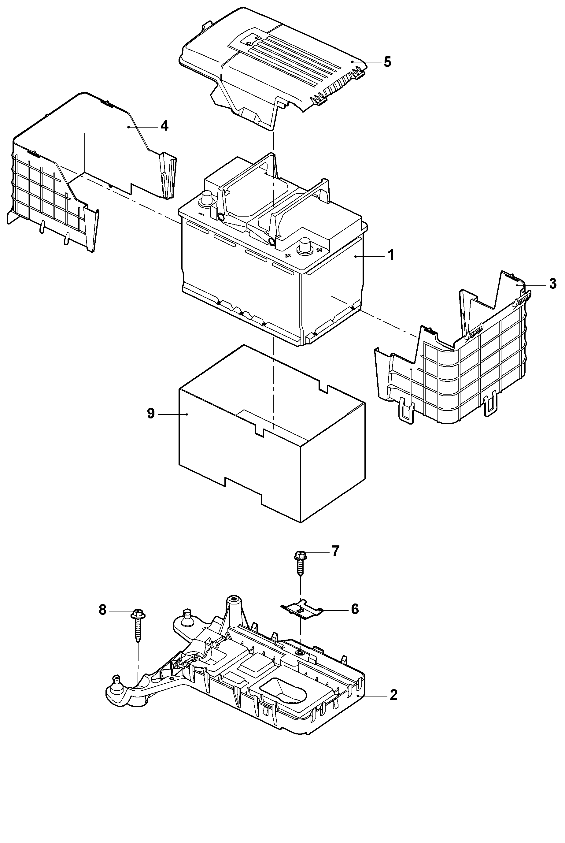

Επειδή έχω αλλάξει στο δικό μου (Seat leon) αξίζει να το αλλάξετε. Είναι τρία κομμάτια 3,4,5 από την φώτο. Μπαίνει πολύ εύκολα.

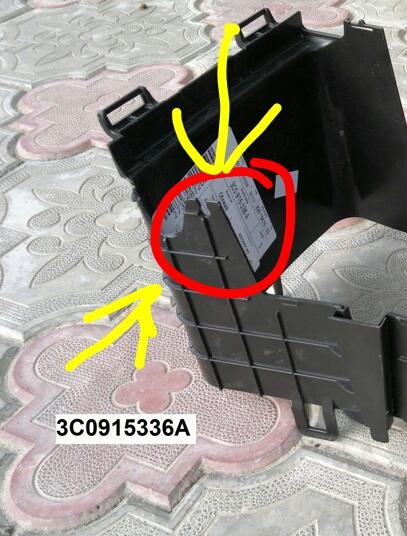

Αν στο αμάξι σας έχετε στο πλην ( - ) σας τέτοιο πόλο
Το κάλυμμα με τον κωδικό (3C0915336A
Θα πρέπει να του κάνετε ένα κόψιμο  για να μπορεί  να κουμπωση ο πόλος της μπαταρίας σας.
