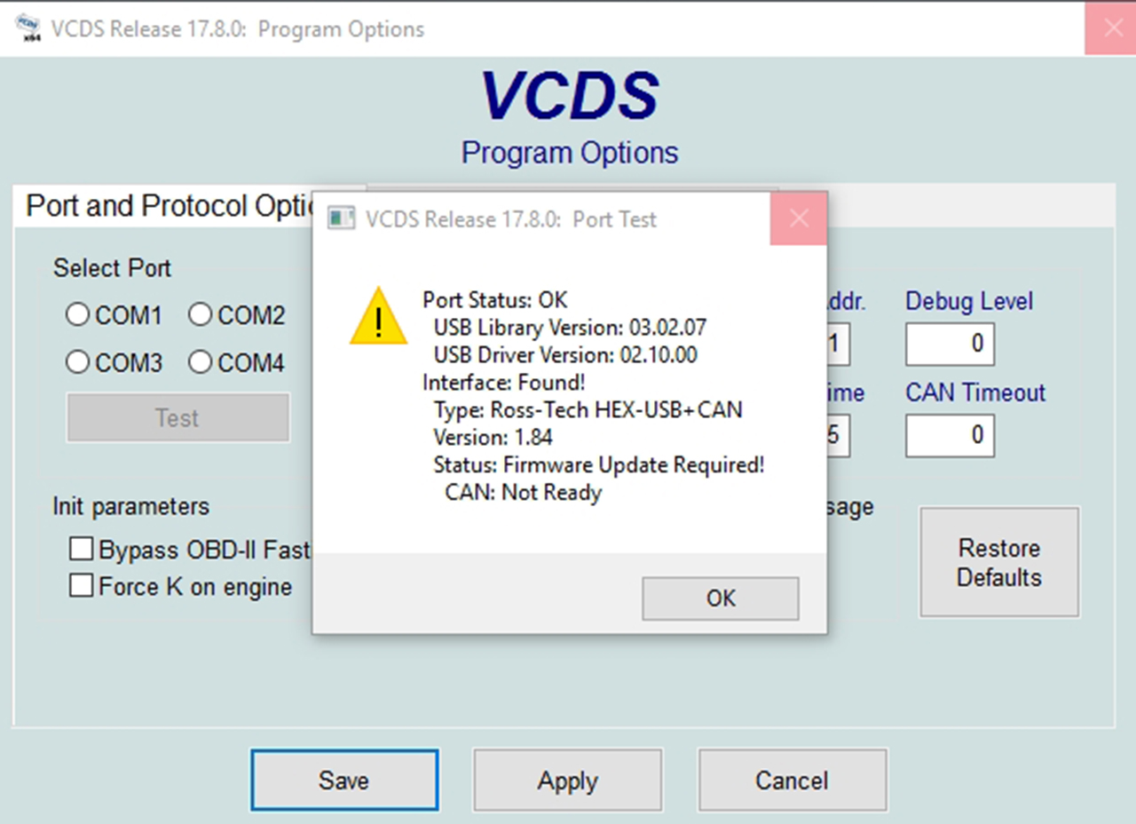

MaGiCPaiN Posted September 8, 2017 Report Posted September 8, 2017 Παιδιά ήρθε το καλώδιο, πάω να το δοκιμάσω και ότι πρόγραμμα κάνω εγκατάσταση από το CD που είχε μου βγάζει ότι δεν είναι register . ( καμιά ιδέα κανείς ? ) Κατέβασα από την σελίδα την τελευταία έκδοση και μου πετάει αυτό το μήνυμα να συνεχίσω ή θα κλειδώσει ? Quote
MaGiCPaiN Posted November 15, 2017 Report Posted November 15, 2017 Μέτα από τόσο καιρό μου στείλανε νέο καλώδιο , κάνω από το cd του εγκατάσταση το VCDS 11.11 όπως είναι και το καλώδιο αλλά μου βγάζει αυτό. Έχει σπασμένη κανείς την έκδοση να μου την στείλει ? ? Quote
SkyNet Posted November 15, 2017 Report Posted November 15, 2017 Μέτα από τόσο καιρό μου στείλανε νέο καλώδιο , κάνω από το cd του εγκατάσταση το VCDS 11.11 όπως είναι και το καλώδιο αλλά μου βγάζει αυτό. Έχει σπασμένη κανείς την έκδοση να μου την στείλει ? ? Η λύση αναφέρθηκε πιο πάνωΑν είναι κλώνος μιλάς με τον πωλητή που στο έδωσε για να σου στείλει και το σωστό software Sent from my iPad using Tapatalk Quote
MaGiCPaiN Posted November 15, 2017 Report Posted November 15, 2017 23 λεπτά πριν , SkyNet said: Η λύση αναφέρθηκε πιο πάνω Αν είναι κλώνος μιλάς με τον πωλητή που στο έδωσε για να σου στείλει και το σωστό software Sent from my iPad using Tapatalk Επειδή με τα κινεζάκια δεν έβγαλα άκρη για αυτό ρώτησα μήπως το έχει κάποιος, το ότι η λύση δόθηκε πιο πάνω το γνώρισα ήδη μιας και δόθηκε από τον Νίκο σε δικό μου ποστ. Quote
