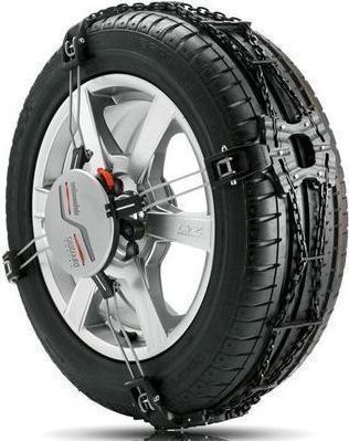

Η αντιπροσωπεία αναφέρει την μη χρήση αλυσίδας οπότε είμαι μεταξύ πανιού και Weissenfels Clack & Go Quatro M90 F10 (βλ. photo).  Από εξωτερικό το προτείνουν για το συγκεκριμένο αυτοκίνητο (polo 2009 και μετά). Στην Ελλάδα είναι πολύ ακριβές, αλλά έχω ανθρωπους από Ιταλία και Αγγλία που είναι πιο λογικές οι τιμές.
Εχετε κάποια άποψη για την συγκεκριμένη αλυσίδα? ή ποια προτείνεται?

Οι αλυσίδες κοστίζουν 250+ μια τετράδα χειμερινά από 250-450Ε

@nikdev, τις συγκεκριμένες αλυσίδες όντως είναι ακριβές. Εξετάζω να προμηθευτούν από εξωτερικό περίπου 140E.
