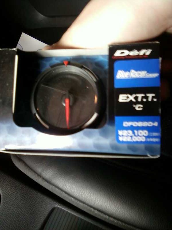

Μετά από ~3 χρόνια άριστης συμβίωσης με το μπαρόμετρό μου Defi Racer Blue με βάση της Osir (το 2008)
πήρα την απόφαση να εγκαταστήσω το πυρόμετρο που καθόταν στο κουτάκι του αδερφάκι κι αυτό Defi Racer Blue.
Σε γενικές γραμμές κάνουμε τα παρακάτω:

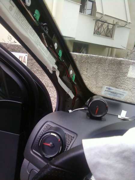

1. Πρώτα κλέβουμε ρεύμα από διακόπτη φώτων , +12V και μίζας. Τα όργανα έχουν ήδη ασφάλειες. Χρησιμοποιούμε μετά ειδική ταινία σαν την εργοστασιακή για το τύλιγμα των καλωδίων. ΠΡΟΣΟΧΗ! Εαν δεν έχουμε γνώσεις σε αυτό τον τομέα καλό είναι να μας βοηθήσει ένας γνώστης με ένα πολύμετρο. Στο διάγραμμα του οργάνου φαίνεται πολύ εύκολα τι τροφοδοσία απαιτείται.
2. Ανοίγουμε την A-Pillar , βγάζοντας το καπάκι AIRBAG με ένα μικρό κατσαβίδι. Μετά με Torx ξεβιδώνουμε τη μία βίδα και με προσοχή (καλύτερα με γάντια χειρουργικά) βγάζουμε το κάλυμμα.
3. Περνάμε και μαζεύουμε όμορφα όλες τις καλωδιώσεις. Το πυρόμετρο έχει την κλασική ρεύματος(4 καλώδια, ένα πορτοκαλί, ένα κόκκινο,ένα μαύρο και ένα άσπρο) και το σπιράλ. Τα κατεβάζουμε στο χώρο των ποδιών.
Κάτω στα πόδια του οδηγού υπάρχει ένα πλαστικό κάλυμμα το οποίο αφαιρείται με 2 βίδες Torx εύκολα. Με ένα φακό μέσα και πάνω από το συμπλέκτη φαίνεται 1-2 βυζουνιέρες. από εκεί μέσα τα περνάμε στο χώρο της μηχανής. Βγαίνουν κάτω από τη μπαταρία.

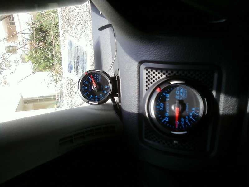

4. Βάζουμε τα πλαστικά στη θέση τους και καθόμαστε στη θέση του οδηγού να δούμε που έχουμε το καλύρερο οπτικό αποτέλεσμα.
Να μην ξεχνάμε ότι τα όργανα μπαίνουν για άμεση εποπτεία και όχι για ομορφιά, άρα πρέπει να είναι πληρως λειτουργικά.
Προσέχουμε τη γωνία θέασης κλπ..
5.Κλείνουμε προσεκτικά το Apillar και το καπάκι στο χώρο των ποδιών. Καθαρίζουμε με μωρομάντηλο ή carpex.

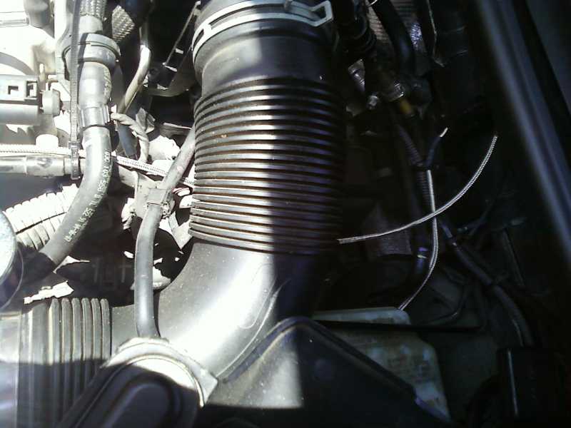

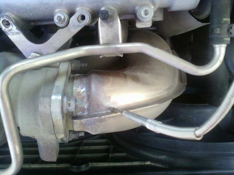

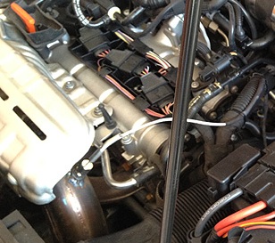

6. Στο χώρο της μηχανής περνάμε το σπιράλ από κάπου που να μην ενοχλεί και να μην χρειάζεται να βγαίνει πχ σε ένα σερβις. Αφήνουμε λίγο μπόσικο μέχρι να βάλουμε το σπείρωμα στο DP ή πολλαπλή. Δένουμε προσεκτικά με tire up όπου απαιτείται. Για να "φανεί" το DP σε εργοστασιακό Tsi αφαιρούμε το προστατευικό κάλυμμα θερμότητας με 2 βίδες εμπρός και 3 από πίσω. ΠΡΟΣΟΧΗ! Ο κινητήρας πρέπει να είναι σβηστός και το αμάξι να έχει κρυώσει.
7. Είμαστε έτοιμοι μόνο ο αισθητήρας να μπεί στη θέση του και τέλος (Προσοχή όχι παραπάνω από 2cm )
8.Δένοντας το καλώδιο στο χώρο του κινητήρα δεν τερμάτισα τα tire ups, μέχρι να κουμπώσω και τον αισθητήρα, μετά σφίξιμο και κόβουμε με κοφτάκι τα tire ups.

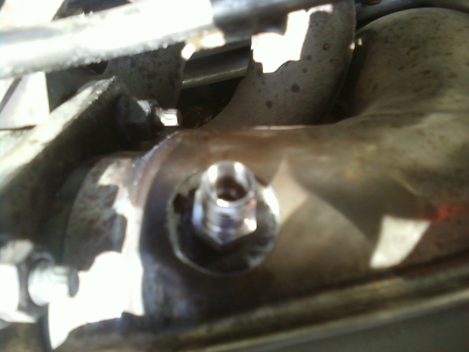

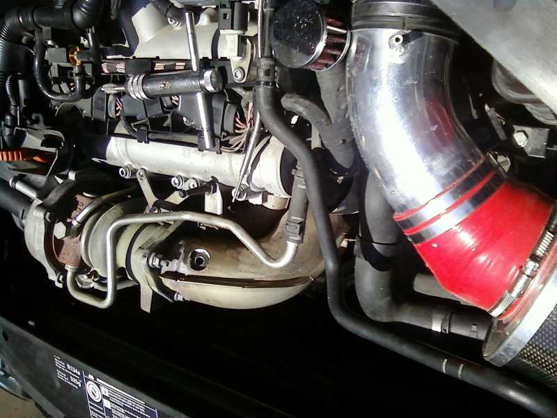

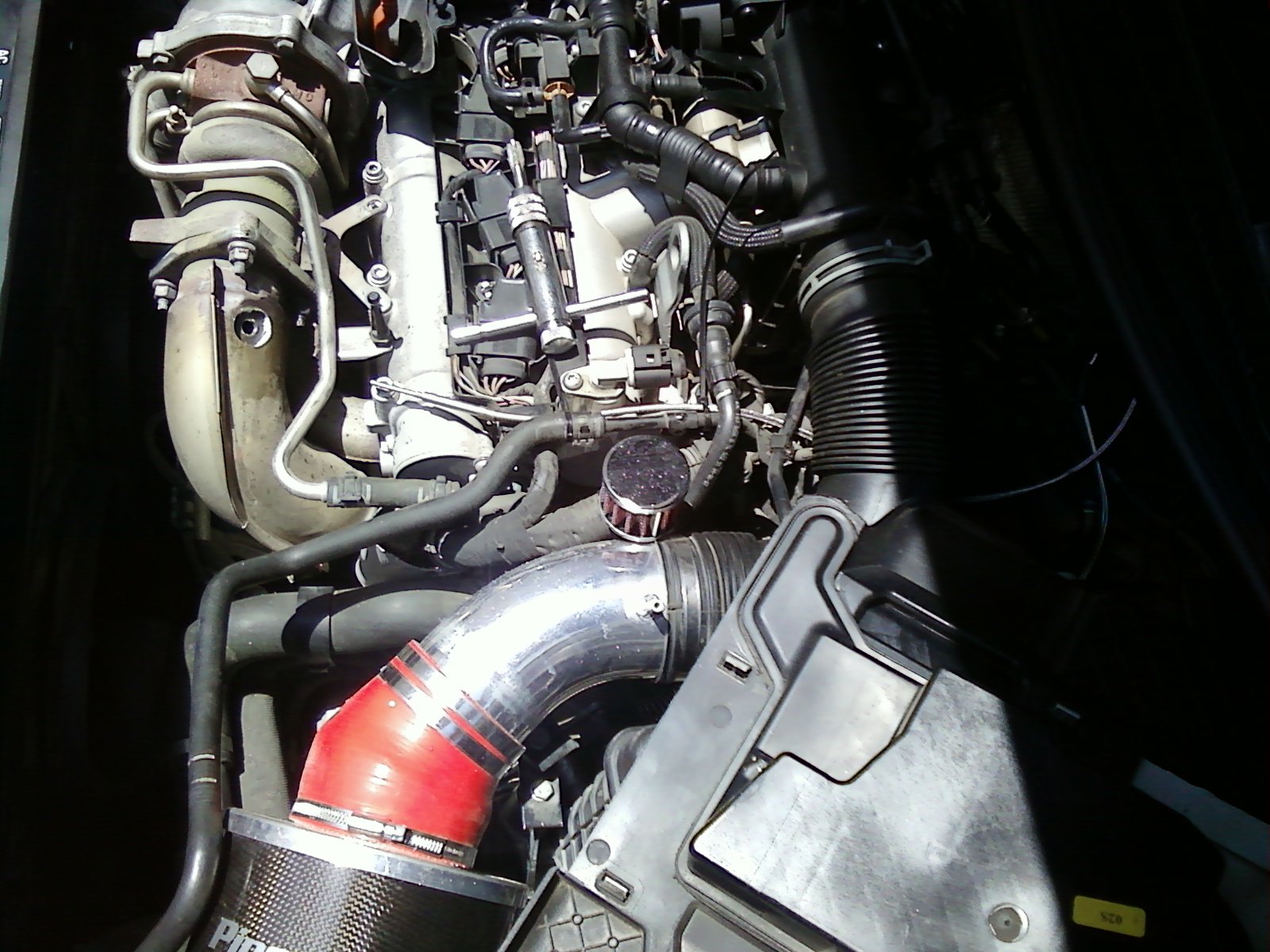

Σήμερα που είχα χρόνο έβαλα και τον αισθητήρα.
1.Ξεκινάμε με μικρό τρυπάνι 6άρι και πάμε 7 μέχρι 8άρι,υπολογίζουμε με προσοχή να μπορούμε να κουμπώσουμε και την θερμοασπίδα μετά.
2.Μετά ανοίγουμε με μικρό ποτηροτρύπανο
3.Κατα τη διάρκεια του τρυπήματος τα τρυπάνια ήταν γρασσαρισμένα και είχα και πιστόλι αέρα.
4.Για το πάσα στο εσωτερικό μέρος χρησιμοποίησα εργαλείο Τ με ένα σπείρωμα ίδιας διαμέτρου 1/8" και βίδα στην άκρη για να ανοίξω σιγά σιγά με το χέρι πάσα στο μέταλλο,ταυτόχρόνα με αναρρόφηση.
5.Μετά βίδωσα κανονικά και με προσοχή με καστάνια το σπείρωμα από το όργανο.όχι μέχρι να τερματίσει.
6.Προσοχή θέλει στο σφίξιμο του παξιμαδιού για να πιάσει τον αισθητήρα θέλει ένα κλειδί από κάτω κόντρα κι ένα από πάνω να σφίγγει σιγά σιγά.

Δεν έλυσες Dp; Τα γρέζια πού πήγαν;
Αν δεις στο συγκεκριμένο DP υπάρχουν δύο στρώματα με μόνωση ανάμεσα. Το εξωτερικό με αναρρόφηση τα ρούφηξα όλα αφήνοντας το τρυπάνι να κλείνει την εσωτερική.
Την εσωτερική την τρύπησα πάρα πολύ αργά με διαδοχικά τρυπάνια με γράσσο και τα γρέζια κολλούσαν πάνω στο μεγαλύτερο ποσοστό τους, συγχρόνως χρησιμοποιούσα αναρρόφηση. Αυτό το κομμάτι το έκανα υπομονετικά και πολύ σιγά.

Και feedback Μετά από καιρό..
800 oC το πυρόμετρο max με τελικές(σπάνια) και ζέστη όταν το αμάξι ήταν ΦΠΕ 233@maha
800 oC και με hybrid turbo 265@maha, μόνο που πια δεν πατάω τελικές και προσέχω πάρα πολύ. :acute:
Άρα γύρω στους 900-930οC στην πολλαπλή εξαγωγής (μοτέρ).
Σε καθημερινή μετακίνηση οι τιμές είναι μέχρι 600-650oC αφού οι ρυθμοί είναι ήρεμοι.
Σε αντιστοιχία,
Εργοστασιακό Golf GT με πυρόμετρο βαράει μέχρι και 850-900oC κοντά 1000+τουρμπίνα.
