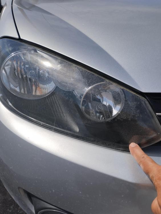

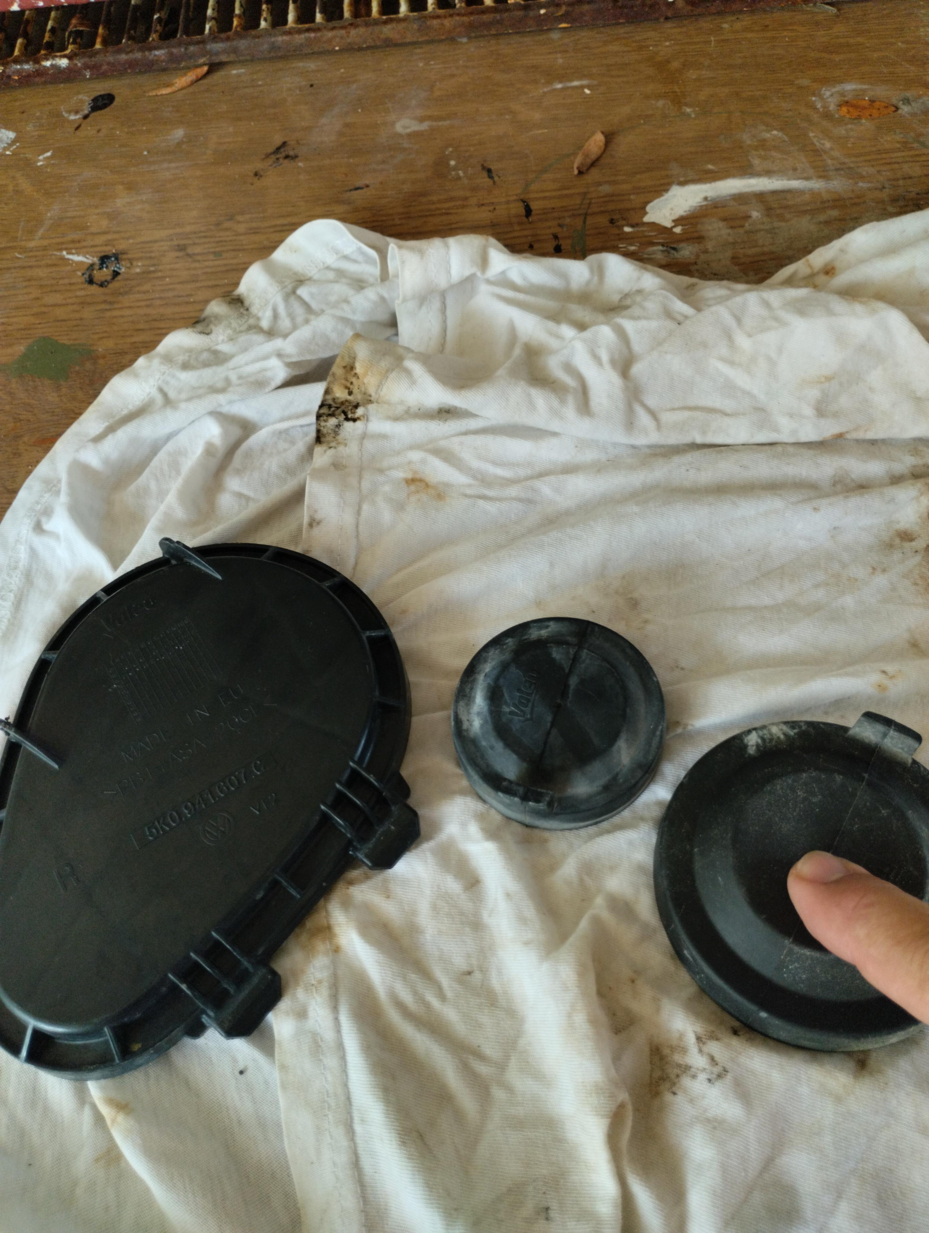

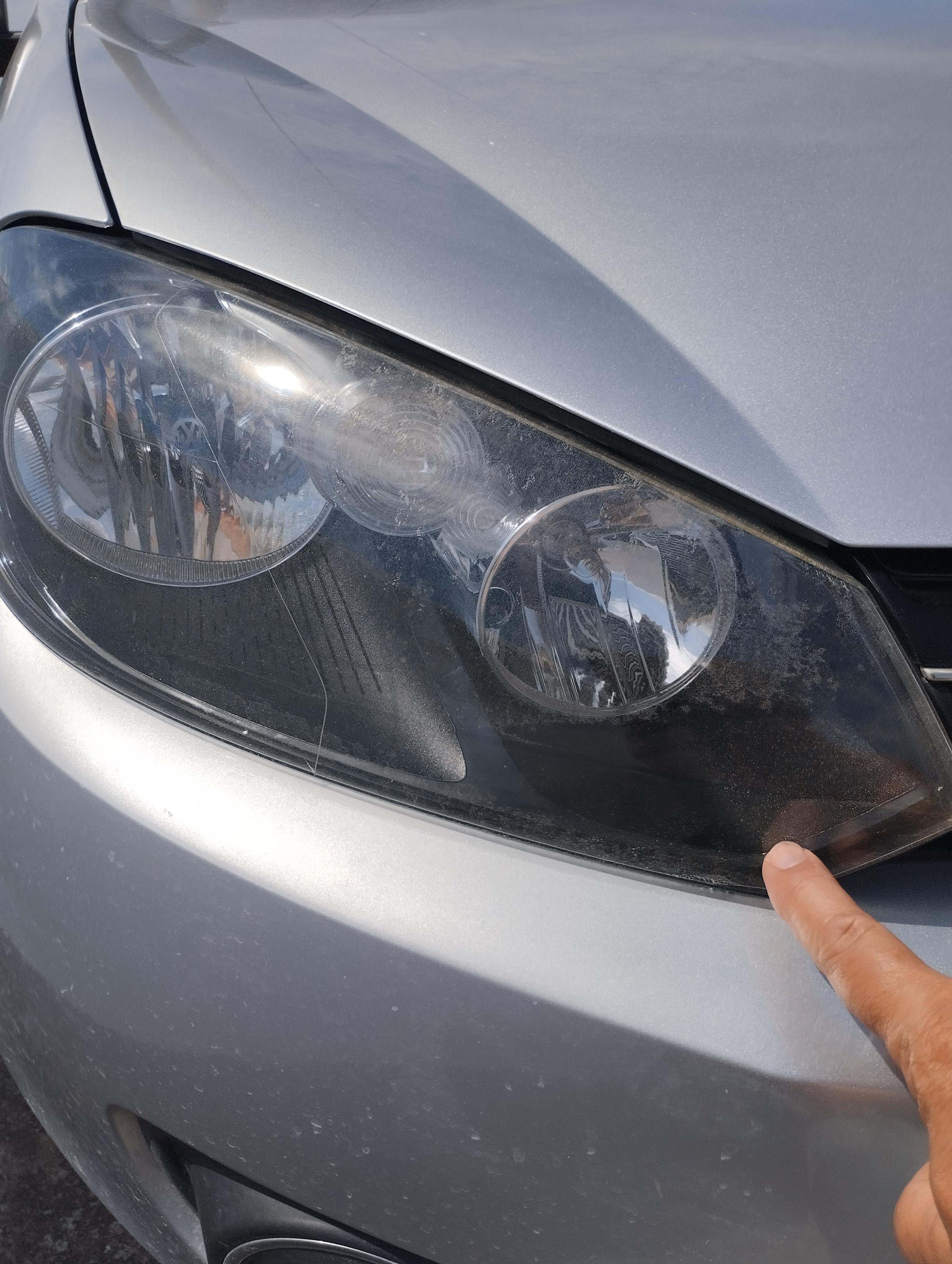

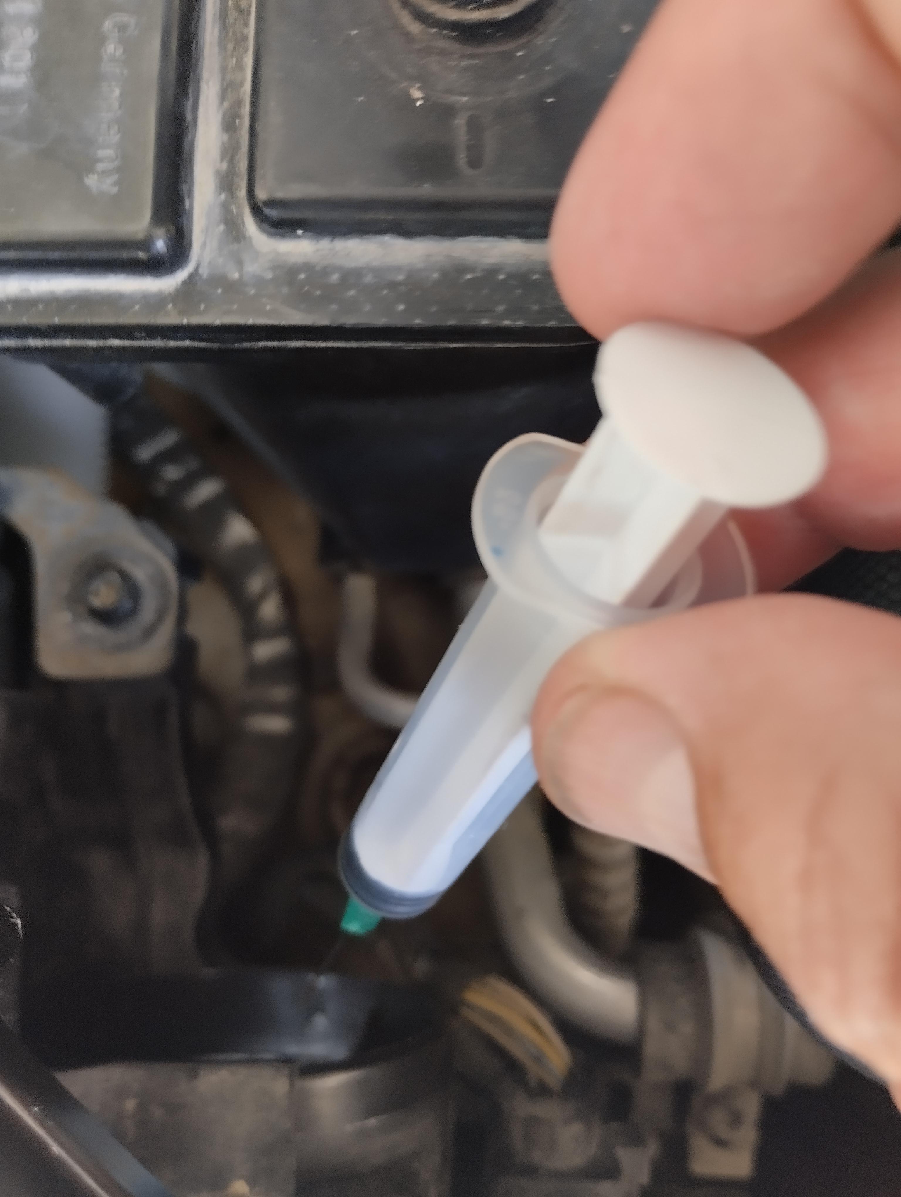

Spyros Tetien Trader Posted September 11, 2023 Report Posted September 11, 2023 Καλως σας βρισκω και παλι αγαπητοι φιλοι .Πιανω το παραπανω θεμα γιατι αναφερετε σε φαναρια και παραθετω το προβλημα μου που λυθηκε χωρις κανενα κοπο. Κατ αρχας να δωσω την πληρη συμπαρασταση μου και την συμπαθεια μου στους πλημμυροπαθεις των τελευταιων ημερων η σκεψις μου ειναι μαζι τους. Τωρα στα ασημαντα δικα μας . Με τις τρομερες αυτες βροχες μπηκε στο φαναρι του golf 6 1.4 122 caxa. παρα πολυ νερο το ειδα και επαθα αλλα δεν με απασχολει πλεον γιατι με αυτο τον ανωδυνο τροπο σε 3 μερες λυθηκαν ολα. Για οσους εχουν αυτα τα φαναρια το νερο συγκεντρωθηκε στην φωτο 3 που δειχνω .εβγαλα τα 3 προστατευτικα των φαναριων και στη φωτο 2 δειχνω σε ποιο δουλεψα δηλ στη μακρινη σκαλα , εκει λοιπον με την φωτο 1 με μια συριγκα με πανω την μεταλλικη βελονα τραβηξα ολα τα νερα (προσοχη με την βελονα την εχωνα προσεκτικα μεσα απο καλωδια εβρισκα το νερο και το εβγαζα εξω) εβγαλα 200 ml. Επειτα για τις σταγονες πισω απο το πλαστικο αφησα το αυτοκινητο 3 μερες χωρις τα προστατευτικα λαστιχα σε γκαραζ και ολα εξαφανιστηκαν χωρις μαστορους και τρεχαματα τωρα ειναι μεσα στεγνα και τιποτα δεν φανερωνει ποσο νερο ειχε μπει μεσα. Ευχ για φιλοξενια . 1 Quote
OMINUS Posted September 12, 2023 Report Posted September 12, 2023 (edited) Καλησπέρα, δεν θα ήταν πιο εύκολο να έβγαζες το φανάρι όλο και να το αδειάσεις το νερό κατευθείαν? Επίσης νερό γιατί μπήκε μέσα?? Δεν θα έπρεπε να πάρει νερά καθόλου. Edited September 12, 2023 by OMINUS 1 Quote
Spyros Tetien Trader Posted September 13, 2023 Report Posted September 13, 2023 Δεν εχω δοκιμασει ποτε να βγαλω το φαναρι για καποιο λογο και ετσι με φοβιζει . Αν γνωριζει καποιος απο ποια σημεια μπορει να παρει νερο αυτο το φαναρι για να μπορεσω να κανω κατι. Το οτι δεν πρεπει να παιρνει νερο το φαναρι ειναι γνωστο αλλα σε ποιο παλια αναρτηση μου και οταν το αυτοκινητο ηταν 15 ημερων του εριξα νερο με το λαστιχο του κηπου κατακαλοκαιρο και οχι αυτο αλλα το αριστερο φαναρι πηρε νερο, απο τοτε δεν ειχα προβληματα αλλα τωρα με αυτες τις πολυ δυνατες βροχες εμπασε νερο. Δεκτη καθε αποψη για στεγανοποιηση . Ευχ. Quote
nikdev Posted September 14, 2023 Report Posted September 14, 2023 Φύσα τα μέσα με ένα πιστόλι αέρα σε βενζινάδικο, να στεγνώσει εντελώς Quote
OMINUS Posted September 14, 2023 Report Posted September 14, 2023 Για αρχή δες από το πίσω μέρος στα φανάρια αν κάνουν καλή στεγανότητα η λαστιχένιες τάπες που είναι για της λάμπες δες αν πατάνε καλά η αν έχουν κοπή? Η ακόμα και αν είναι η τάπες αυτές επάνω στο φανάρι. Μπορεί να σου έχουν πέσει στο δρόμο και να μήν το έχεις πάρε χαμπάρι. Quote
Spyros Tetien Trader Posted September 15, 2023 Report Posted September 15, 2023 Οκ τα στεγνωσα αφου εβγαλα πρωτα τις λαστιχενιες ταπες με πιστολακι μαλλιων οι οποιες ειναι στις θεσεις τους αλλα και σε αριστη κατασταση . Τωρα φαινονται οτι ειναι πολυ στεγνα μεσα ειδομεν με τις επομενες βροχες εξαλλου ο χειμωνας ειναι κοντα. Ευχ για οδηγιες. Quote
