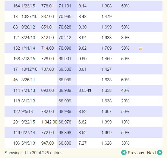

Painter Posted January 25, 2016 Report Posted January 25, 2016 Τα τελευταία 120K χιλιόμετρα προσπαθώ να παρακολουθώ τα γεμίσματα στα αυτοκίνητα εισάγοντας τα στοιχεία των γεμισμάτων στο http://www.fuelly.com/driver/painter Συνήθως βάζω όταν ανάψει ρεζέρβα και πολλές φορές ενώ το trip computer υπολογίζει πως μπορώ να κάνω 0 χιλιόμετρα ακόμη ... Σε σορτάρισμα κατα ποσότητα όπως μπορείς να δείς παρακάτω, απο σύνολο 225 φορές που το έχω γεμίσει, μόνο 5 φορές πήρε λίγο παραπάνω απο 70 λίτρα (η τρίτη στήλη). Τώρα, φουλάρισμα με "εξαέρωση", με σωλήνα, με δάχτυλο, πόδι κλπ εγώ σε αυτά τα 5 βενζινάδικα δέν ξαναέβαλα. Αν ο βενζινάς κλέβει ένα μικρό ποσοστό απο την ποσότητα είναι ευκολότερο να φανεί στο γέμισμα απο άδειο ειδικά όταν μιλάμε για 70 λίτρα. Το να μένει το αυτοκίνητο συχνά με πολύ λίγη ποσότητα βενζίνης στο ρεζερουάρ ίσως να μήν είναι καλό για την αντλία βενζίνης. Επίσης, όταν γεμίζω απο άδειο, κάνω και ένα reset στο trip computer και στο επόμενο γέμισμα τα λίτρα/χιλιόμετρο που υπολογίζω βγαίνουν πολύ κοντά στον υπολογισμό κατανάλωσης που κάνει το trip computer. Με 83 λίτρα άν δεν γέμισες και τίποτα μπιτόνια ή άν το αυτοκίνητο δεν έχει τίποτα περίεργες προδιαγραφές με διαφορετικό τεπόζιτο θα έλεγα πως ο βενζινάς θέλει πίσσα και πούπουλα. 1 Quote
