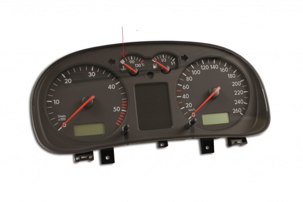

ΑνδρέαςΚ Posted November 20, 2016 Report Posted November 20, 2016 Γειά σε όλους! Παρατήρησα σήμερα που έκανα μία διαδρομή γύρω στα 7 χιλιόμετρα σε ευθεία, ότι κατέβηκε η θερμοκρασία χαμηλά, και μετά στην πόλη μέσα ανέβηκε πάλι (και έμεινε) στους 90. Αυτό μοιάζει με θερμοστάτη. Ξέρουμε πόσο έχει και αν είναι εύκολο ή δύσκολο να αλλαχτεί? Επίσης μπορεί κάποιος να μου προτείνει κάποιος έναν μηχανικό πάνω σε αυτά τα αμάξια στην περιοχή της κοζάνης? Να και μία φωτογραφία με ένα καντράν για να δείτε μέχρι που έπεσε περίπου (και αν ξέρει κάποιος να μου πει πόση είναι η διαφορά θερμοκρασίας στις γραμμές του καντράν.) Ευχαριστώ. Quote

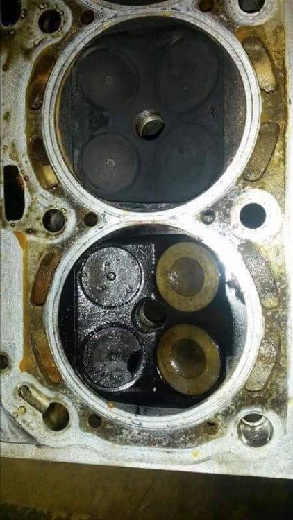

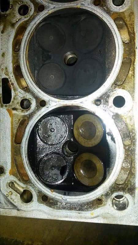

Gaspar13 Posted January 3, 2017 Report Posted January 3, 2017 Πριν μέρες αλαξα βαλβίδες και εσωτερικό λουρι όλο το σετ. Πριν δεν είχα πρόβλημα με τη θερμοκρασία. Όταν το πείρα από το συνεργείο αρχήσα να έχω πρόβλημα με τη θερμοκρασία. Και όταν έλεγξα το παγούρι με το νερό ήταν βρόμικο σαν λάσπη γλυοδες Quote

turbomaniac Posted January 5, 2017 Report Posted January 5, 2017 (edited) για το θεμα που δε ζεσταινει είναι σίγουρα ο θερμοστατης. Είναι πολύ ευκολο να τον αλλάξεις και μόνος σου. βαλε video στο youtube ("vw golf mk4 thermostat replace") και θα δεις πως γινεται, είναι μονο δυο βιδούλες 8άρες Για το θεμα με τη θερμοκρασία που ανεβαίνει, δεν είναι θεμα θερμοστατη. Ο θερμοστατης είναι κλειστός κρύος και ανοιγει μόλις πιασει 75 περίπου θαθμούς. Εσενα είναι μόνιμα ανοιχτός, ΔΕ θα πρεπε να επηρεάζει τη θερμοκρασία λειτουργίας, είναι σχεδόν απίθανο να έχει αντιθετη λειτουργια (ανοιχτός κρύος, κλειστός ζεστός), αλλα έχω δει και πιο παράξενα. Οπότε ξεκινας σίγουρα με άλλο θερμοστατη. επειδη όμως βλέπω αλλαγή σε βαλβίδες, κλπ και πολύ δουλειά στο αμάξι, χρειάζεται να ξερω ΓΙΑΤΙ αλλαξανε τις βαλβίδες? Είχανε λιώσει? Μήπως έχεις μοτερ AKQ που είναι το μόνο που έχει έναν προκαταλύτη μετα το χταπόδι, οποτε και αυτος ως συνήθως έχει βουλώσει και γι' αυτο σου χάλασε τις βαλβίδες? (και γι' αυτο σου ανεβαζει και θερμοκρασία?). Αυτο που σου λέω θέλει προσοχή γιατι εαν έχεις το μοντελο με τον προκαταλύτη θα σου ξαναχαλάσει τις βαλβίδες. Edited January 5, 2017 by turbomaniac Quote

turbomaniac Posted January 5, 2017 Report Posted January 5, 2017 λιωμένες βαλβιδες εξαγωγής. Μεγάλη θερμοκρασία στο θαλαμο καύσης. εχεις το 1.4? κοιτα την άδεια σου τον αριθμό μοτερ. Αν είναι ο αριθμός μοτερ ΑΚQ, ΜΗ το ζορίζεις ΚΑΘΟΛΟΥ μεχρι να πας σε έναν εξατμισα να κόψει τον προκαταλύτη και στη θεση του να βάλεις σκέτο σωλήνα (είναι περίπου διπλα απο το καρτερ). Μαλλον δε σου άλλαξαν θερμοστατη. 'Η δε το κατάλαβαν ή είναι λαμόγια και εκεί όπως και εδω. Πήγαινε με ζεστό αμάξι εκει που στον αλλάξανε και πες του να το κάνει δοκιμή στο δρόμο με εσένα μεσα. Να οδηγάει αυτος με εσένα μέσα. Quote

turbomaniac Posted January 8, 2017 Report Posted January 8, 2017 (edited) σορρυ, δε θα πω ψεματα, σε ξεχασα τελειως, ελπίζω να κανες δουλεια σου. το ΑΗW προκαταλύτη δεν εχει. όμως απο την πολύ κατανάλωση λαδιού που έχεις μπορει να έχει βουλωσει και ο καταλύτης. μονο με ειδικό όργανο που βιδωνει στη θεση του λαμδα φαινεται, απο την πιεση των καυσαερίων. Αν είναι πανω απο 1.5 μπαρ, κάτι είναι βουλωμένο (πιο πιθανό καταλύτης απο τα λάδια) αλλα τόσο πολλα μαζεμενα, βαλβιδες καμένες, καιει και ενα τονο λάδι, προφανώς δε συμφερει ουτε για ανακατασκευη. προσωπική μου γνώμη ελα σιγα σιγα πίσω και μολις ερθεις με το καλό, αλλαξε συνεργείο ή καλύτερα... άλλαξε αμάξι. Ο καταλύτης σου μαλλον είναι για πεταμα και το αμαξι θελει παλι λύσιμο. Καλύτερα βαλε ενα μεταχειρισμένο καταλύτη απο ανακύκλωση, πουλα το, και παρε κατι πιο καινούργιο. τηλεφωνα, συγνωμη δε μπορω γιατι στο τελος κατανταω να σηκωνω τηλεφωνα συνεχεια καθε φορα που χαλαει κατι.. Edited January 8, 2017 by turbomaniac Quote
