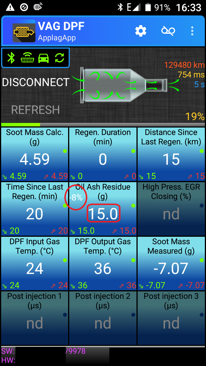

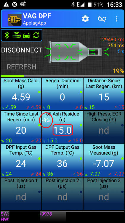

Από προσωπική εμπειρία, στο προηγούμενο μου BMW E90 320d PPK Edition (197HP), με χρήση αποκλειστικά του προτεινόμενου από τον κατασκευαστή λαδιού Castrol Edge (δοκίμασα και το απλό FST Titanium 5W-30 για μία φορά και το FST Turbo Diesel 5W-40 για τις υπόλοιπες εννέα, με το 2ο να ταιριάζει καλύτερα στο μοτέρ από άποψη ακουστική + κατανάλωση λαδιού, για τις ελληνικές συνθήκες θερμοκρασίας), από αλλαγή σε αλλαγή κάθε έτος/12.000ΚΜ που έκανα κατά Μ.Ο (αντί των 2 ετών/30.000ΚΜ που πρότεινε ο κατασκευαστής), το αμάξι πουλήθηκε με 133.000ΚΜ (11,5 ετών) και δεν έκαιγε σταγόνα λάδι, από αλλαγή σε αλλαγή.
Δεν βρίσκω το λόγο να αλλάξω εγώ τα Castrol, ούτε στο νέο μου - με ιδιαίτερα απαιτητικό μοτέρ Biturbo Diesel - τα προτεινόμενα από τον κατασκευαστή λάδια Castrol Edge Professional 5W-30 Titanium FST VW 507 00.
Προς το παρόν, με 5.000KM επάνω, προχθές μέτρησα το δείκτη.... Στο full ήταν... Δεν αναμένω κατανάλωση λαδιών από αλλαγή σε αλλαγή ούτε σε αυτό λοιπόν (κάθε έτος/12-15.000ΚΜ κατά Μ.Ο υπολογίζω).
Ο κατασκευαστής ξέρει κάτι παραπάνω, δεν χρειάζεται να τα χρυσοπληρώνουμε από την αντιπροσωπεία βέβαια....

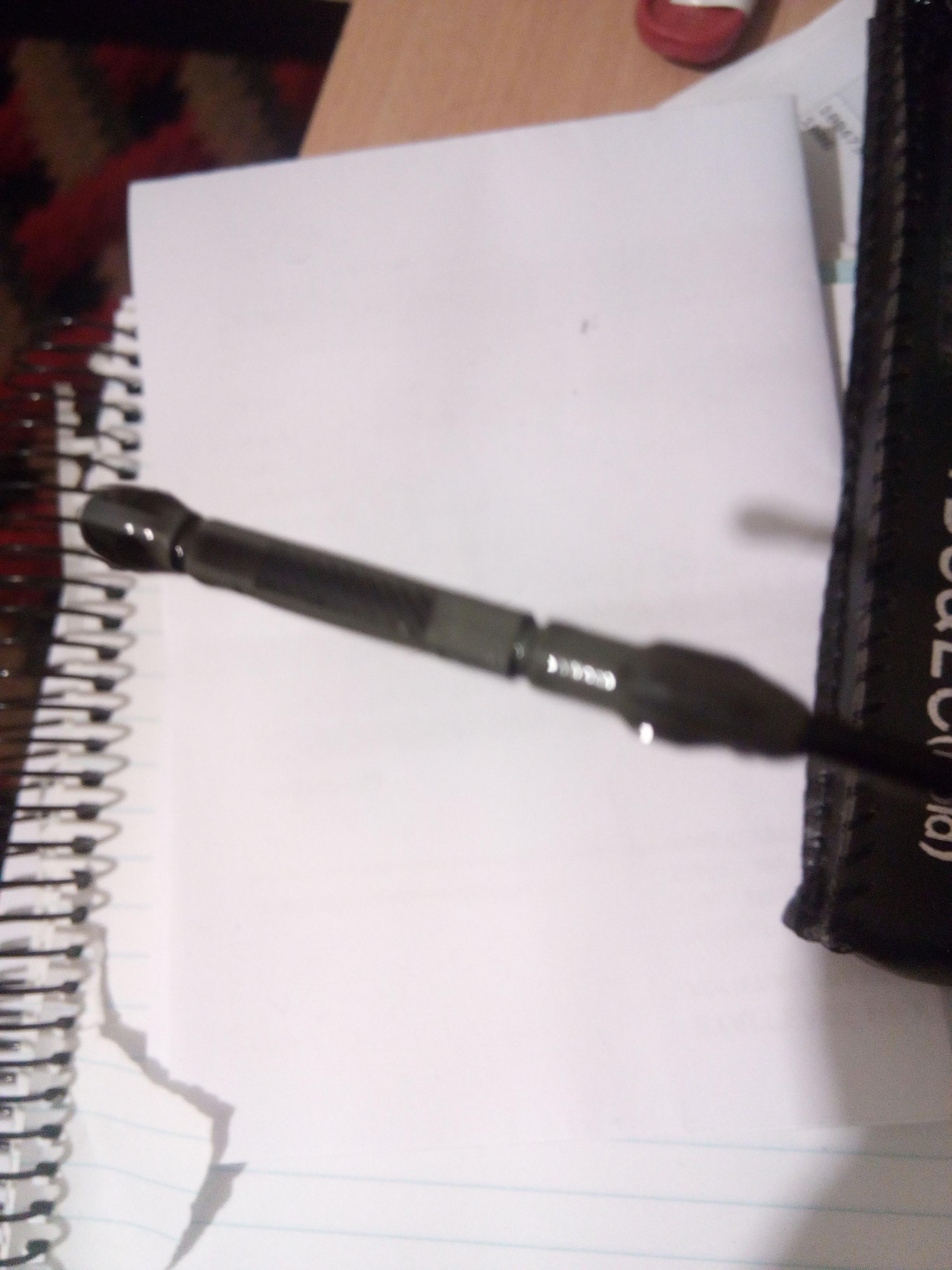

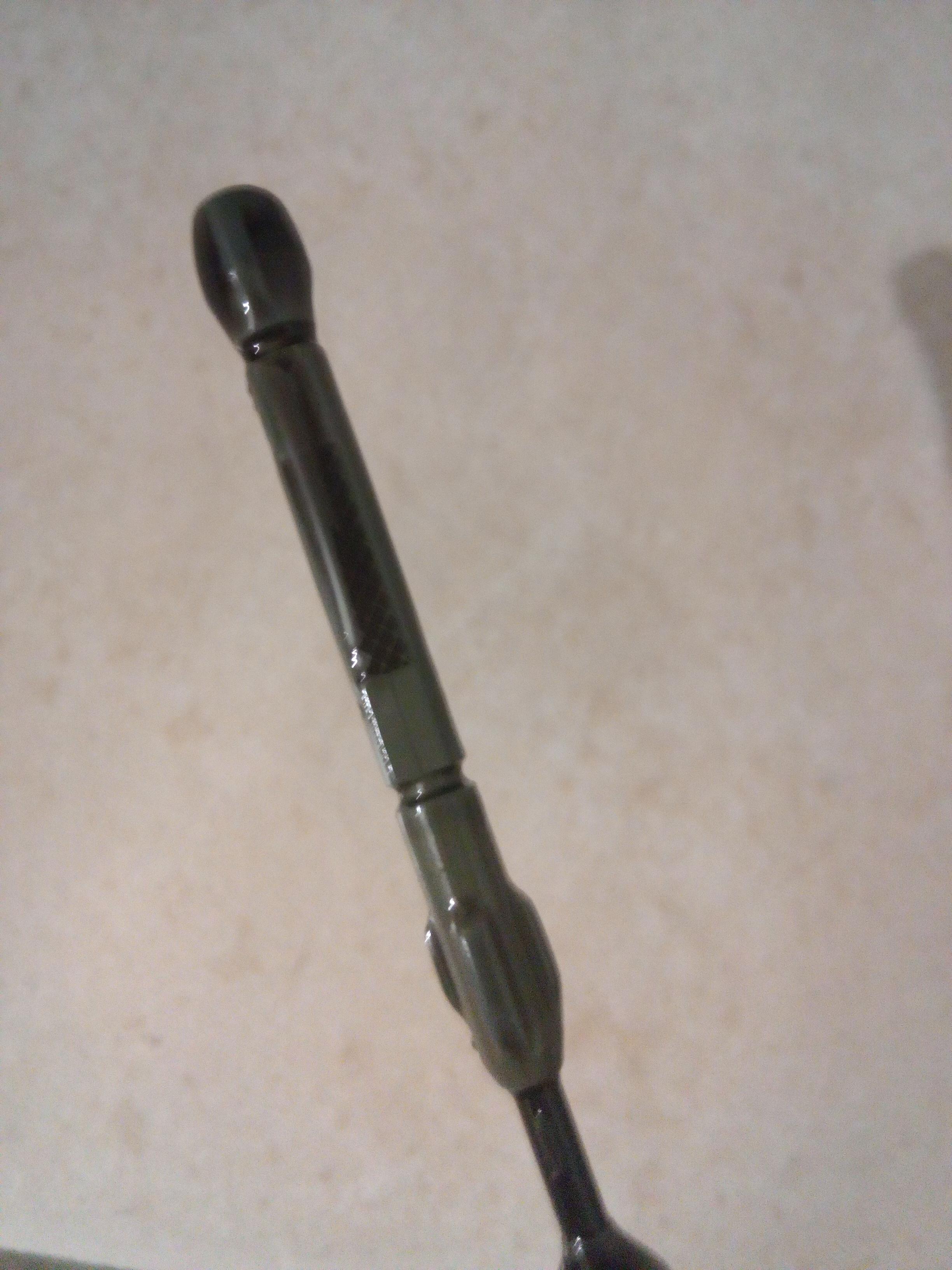

 Τωρα , αμα σου πω οτι αυτο το λαδι που βλεπω στην κατα τα αλλα τρομερα ευκρινη εικονα , ειναι σπασμενο , θα με πειτε κακο ;
Στο κατω μερος του δεικτη εκει που εχει τα αυλακια με τις καθετες προς αυτον εγκοπες , δεν εχει ουτε σταγονα κρατημενο λαδι . Μετα φαινονται ολα τα xxxx , πραγμα που δηλωνει οτι το λαδι δεν μπορει να κολλησει και οτι εχει κρατησει ο δεικτης ειναι επειδη υπαρχουν τα xxxx . Το δε ανω μερος του πλαστικου του δεικτη ειναι σαν σκουπισμενο . και το αυλακι του ανω επιτρεπτου οριου του δεικτη ειναι στεγο . Κατι δεν μου αρεσει εδω ....
Edited by Μαστορας
Και για του λογου το αληθες ανεβαζω 2 εικονες που μολις τωρα πηρα ,
Βλεπεις ποσο λαδι κραταει ο δεικτης μου με το λαδι απο τα Lidl ? Ολο το λαδι ειναι κολλημενο επανω ,δυσκολα θα δεις xxxx γιατι τα εχει καλυψει το λαδι .Το κατω σημειο του δεικτη επισης ειναι γεματο με λαδι . Με λαδια Lidl .....
Edited by Μαστορας
