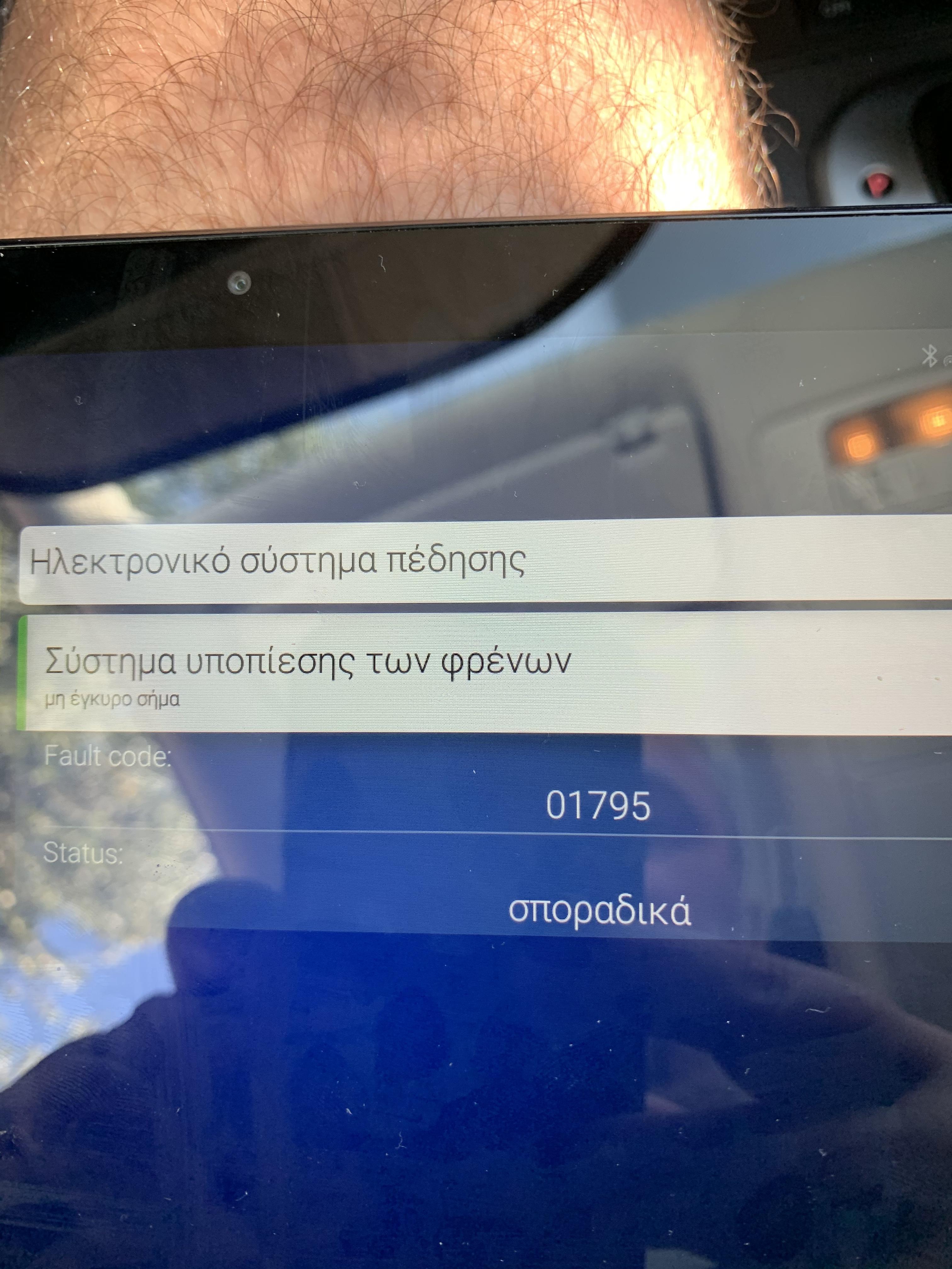

TMESSOLO Posted August 19, 2020 Report Posted August 19, 2020 καλησπερες...στην εθνικη κατα την επιστροφη απο διακοπες μου αναψε το κοκκινο λαμπακι του χειροφρενου παλλομενο με 3 μπιπ μπιπ στην αρχη...εκανα στην ακρη εσβησα ξαναβαλα μπρος ολα καλα...μετα απο λιγο ξαναναβει παλλομενο με 3 μπιμπ μπιπ παλι...και τις 2 φορες παρατηρησα οτι πηγαινα με πανω απο 140...ξανακανω στην ακρη και κουμπωνω obdeleven...το σφαλμα που μου εμφανισε στη φωτο...εχουμε ιδεα κανεις το γινεται;;τουλαχιστον να προετοιμαστω...και σιγουρα εχει να κανει με φρενα...τα οποια μου λειτουργουν κανονικα..την γνωμη σας κυριοι...ευχαριστω Quote

doggy Posted August 19, 2020 Report Posted August 19, 2020 Ρίξε μια ματιά εδώ: https://www.gerritspeek.nl/vag-com_dtc-01795.html Μπορείς να βάλεις ένα Google translate να σου μεταφράσει το κείμενο. Θα το έκανα αλλά είμαι ενδιάμεσα σε μια εκπαίδευση Quote
TMESSOLO Posted August 19, 2020 Author Report Posted August 19, 2020 μαλιστα..ευχαριστω...αν σε καποιον εχει συμβει ο συγκεκριμενος κωδικος σφαλματος θα εκτιμουσα τα φωτα του...απο οτι καταλαβα εχει σχεση με την αντλια πιεσης των φρενων...αυτο που μου προκαλει εντυπωση ειναι οτι μου το βγαζει σποραδικα και οχι παντα και μονο σε μεγαλες ταχυτητες οπως σημερα στην εθνικη... Quote
