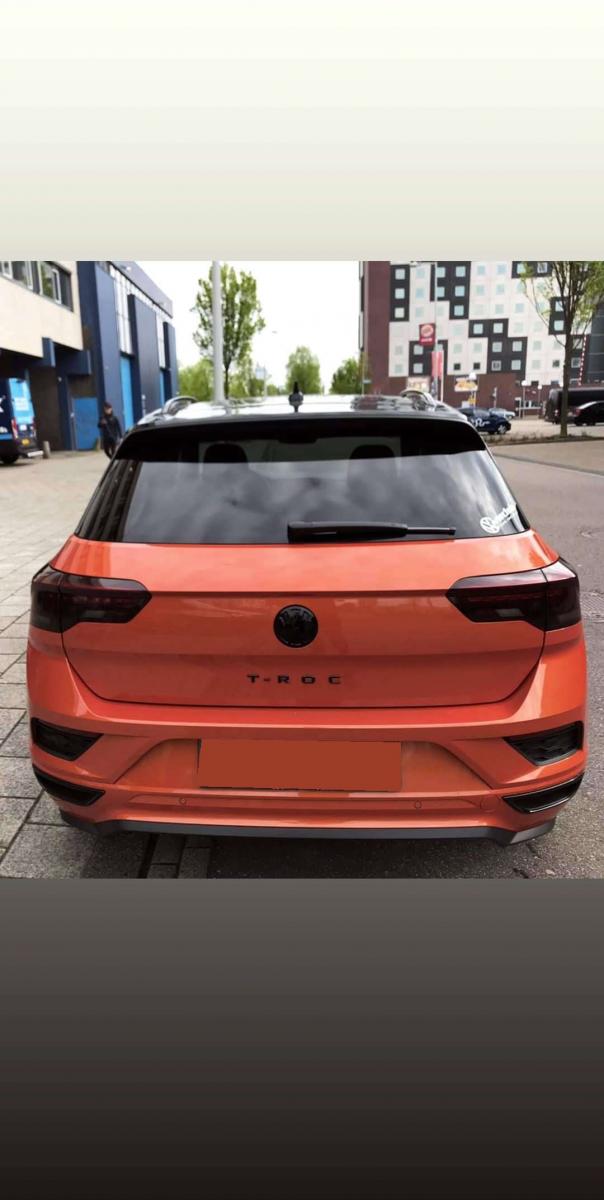

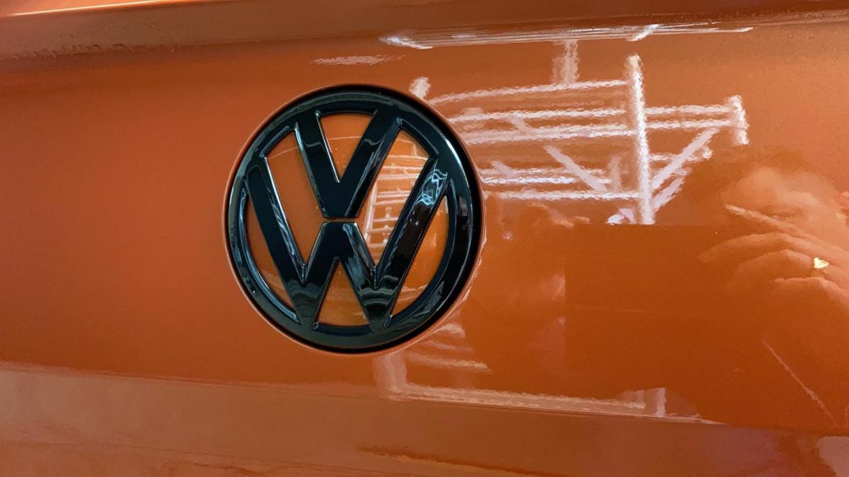

Τα παραπάνω ακολούθησε κατόπιν η αφαίρεση του πίσω wrap στο λογότυπο και η βαφή του σε μαύρο gloss με τα γεμίσματα στο χρώμα του αμαξώματος. Επιπλέον έγινε custom ο πίσω προφυλακτήρας με την αφαίρεση των ψεύτικων εξατμίσεων. Και έγινε ceramic coating σε όλο το αυτοκίνητο.

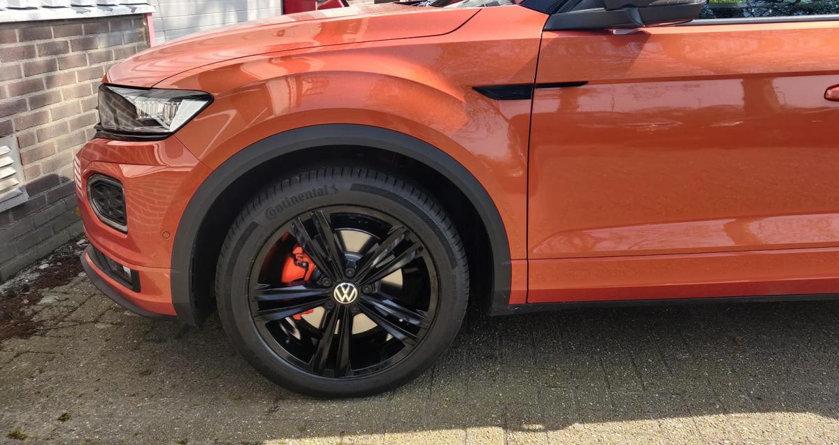

Οπότε οι 18" Sebring αλλάχθηκαν με DRC DGR ζάντες σε μαύρο gloss (Pretoria inspired) σε 19"x8.5 ET45 και με 235/40/19 Continental Sportcontact 6XL.

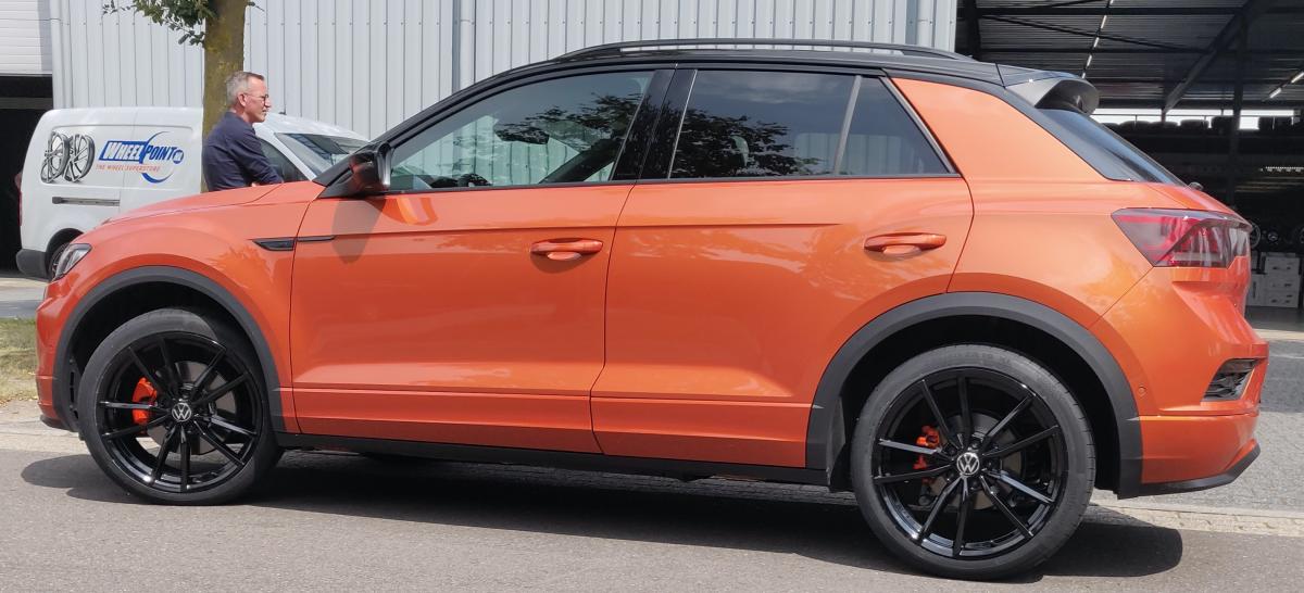

Και τέλος, μπήκαν ελατήρια της Eibach, το Pro-Kit συγκεκριμένα, κρατώντας την μαμά ανάρτηση. Ο λόγος που δεν άλλαξα ανάρτηση γενικά είναι γιατί την στιγμή της αλλαγής το αυτοκίνητο είχε περι τα 6500χλμ μόνο.

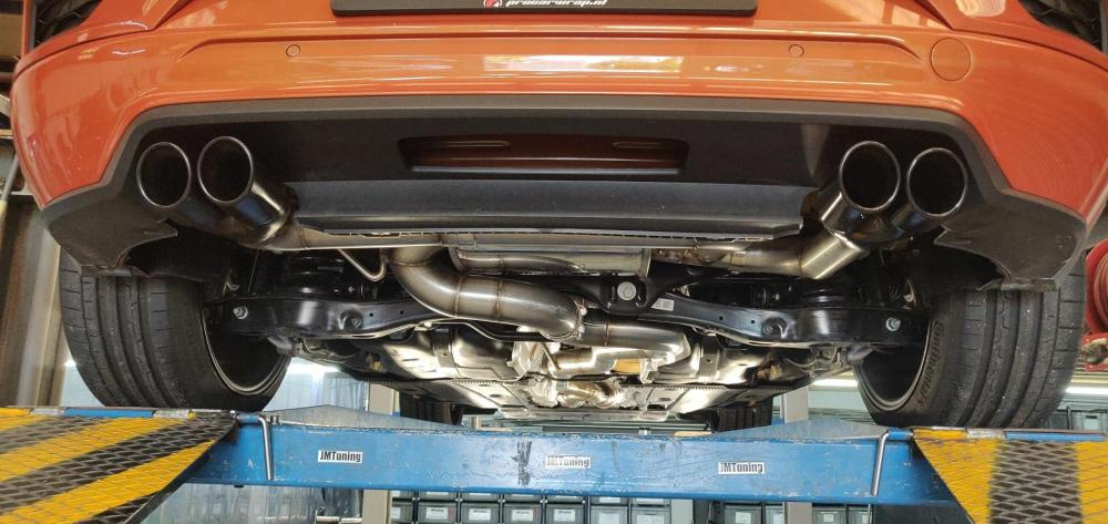

Μπήκε και μια custom cat-back (OPF/GPF back) εξάτμιση και πλέον θα περιμένω υπομονετικά μέχρι να λήξει η 4ετής εγγύηση πριν πάμε για bigger turbo κλπ. ;)

Custom rear logo and rear bumper:
IMG-20200520-WA0000.jpg.6a769d921a0de394
IMG-20200520-WA0001.jpg.d4cd48ac3de10256
19" DRC DGR rims:
IMG_20200801_134005b.jpg.0da6604be17dc53
Eibach springs installed:
IMG_20200806_161305.jpg.964e889d243d6a59
Valve exhaust installed:
Και μερικά ξερόγκαζα με την βαλβίδα ανοιχτή και κλειστή:

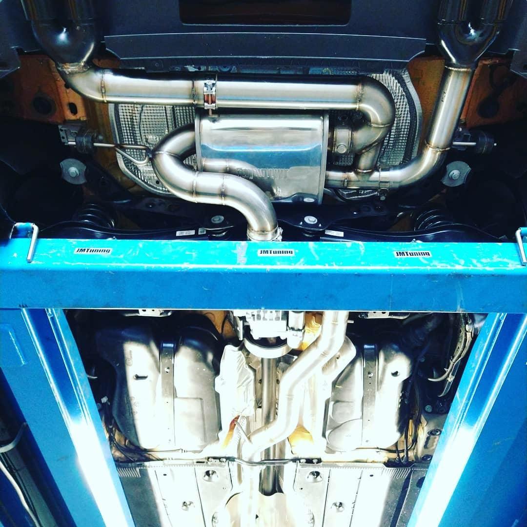

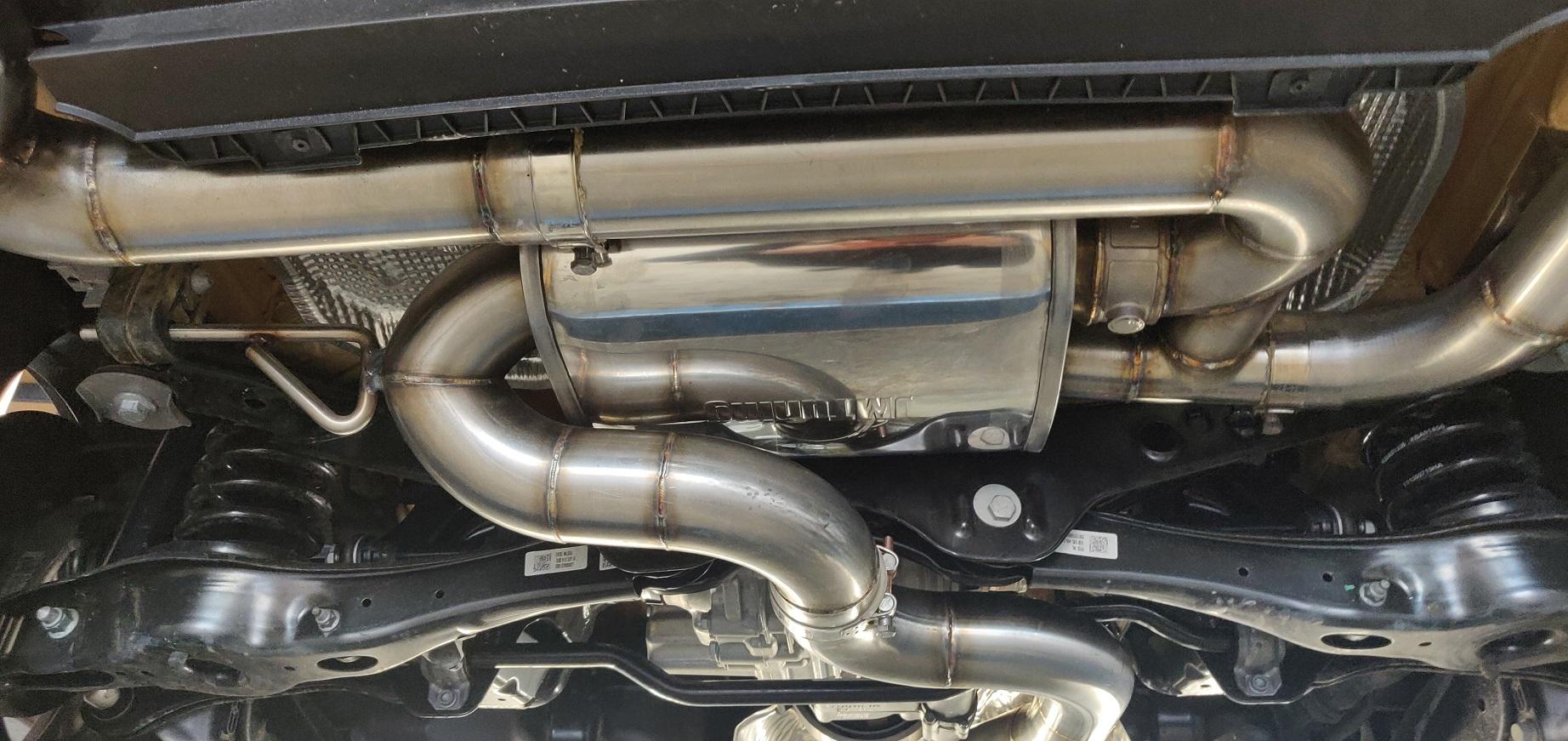

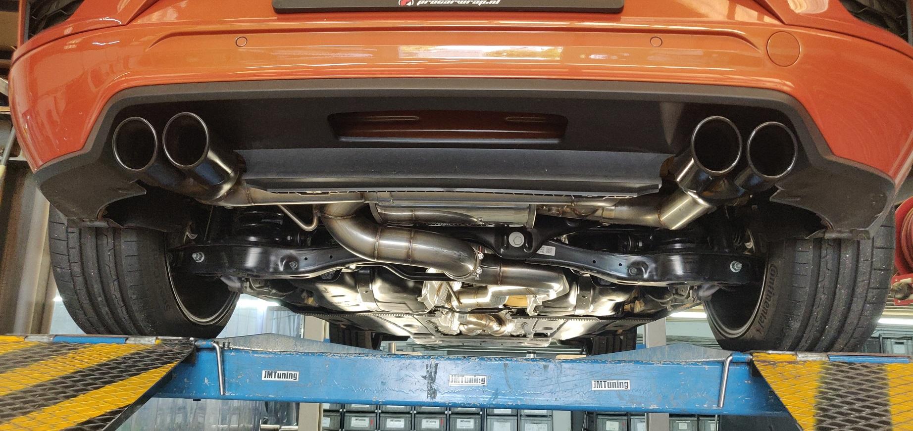

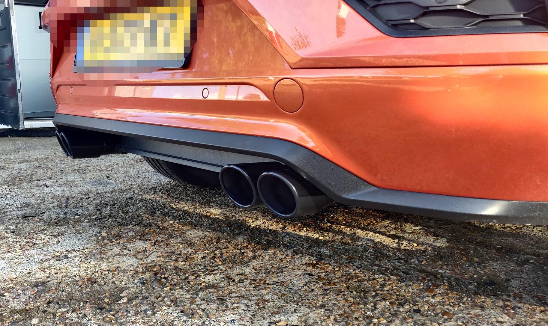

Πέραν αυτού πριν 1 εβδομάδα ακριβώς ξηλώθηκε η μαμά εξάτμιση μετά τα φίλτρα OPF/GPF. Έμεινε μαμά downpipe, καταλύτης και φίλτρα OPF μιας και το αμάξι έχει ακόμη 3,5 χρόνια εγγύηση και από εκεί και πίσω καταργήθηκε το μεσαίο καζανάκι και μπήκε 76άρα σωλήνα με καινούριο τελικό καζανάκι με 4 μικρές μαύρες gloss μπούκες. Για να κρατήσω το μαύρο-πορτοκαλί αποτέλεσμα, χωρίς χρώμια και άλλες ασημί λεπτομέρειες.
Το καινούριο τελικό έχει 1 είσοδο και 2 εξόδους. Η μία από τις εξόδους περνάει κανονικά από τα φίλτρα / resonators στο καζανάκι και μειώνει τον θόρυβο και η 2η έξοδος είναι direct σε ευθεία με την είσοδο, οπότε και παρακάμπτει τα φίλτρα / resonators και αυξάνει τον ήχο. Η 2η έξοδος έχει επάνω τις τηλεχειριζόμενη βαλβίδα (κλαπέτο) που μπορώ επιλεκτικά να την ανοίγω για να έχω επιλεκτικά πιο σπορ ήχο και ξεκούραστα ταξίδια χωρίς βαβούρα όταν είναι κλειστή.
Ακολουθεί βίντεο στο ρελαντί του μανταρίνη ενώ παίζω με την βαλβίδα, και φωτογραφίες με το αποτέλεσμα. Τις επόμενες μέρες θα κάνω καμιά τσάρκα να έχω ζεστό το μοτέρ και την γυναίκα διαθέσιμη να έρθει μαζί και να κάνει είτε την camera woman ή την ξερογκαζού για να βιντεοσκοπήσω ξερογκαζίδια με την βαλβίδα κλειστή και ανοιχτή. :)

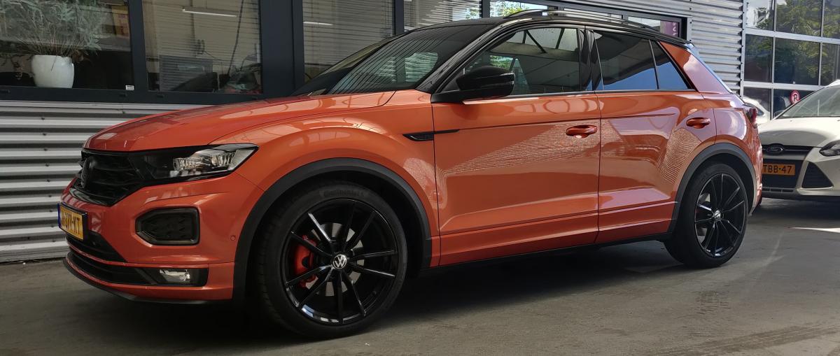

Με Eibach δεν είχα ποτέ άσχημη εμπειρία. Η απόσταση ως προς τα λάστιχα σε σχέση με τα παλιά ελατήρια ήταν κάπου στα 3,5 εκατοστά (μέτρησα τη μέρα που έγινε η αλλαγή). Εκτός αν έκατσαν με τον καιρό

Οσο για τα eibach ετσι μου φαινεται κ στο δικο μου οτι χαμηλωσε ενα κλικ πανω απο τα 3cm που λεει η εταιρια...
Πολυ ωραιο!!! Τουμπανιασε κιαλλο ο ροκος!!

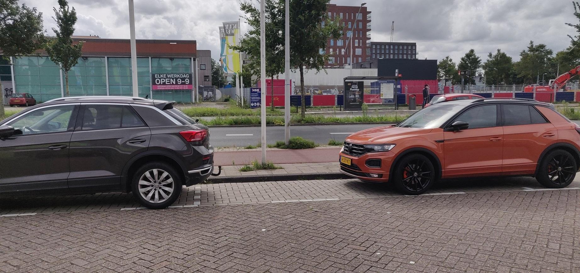

Και εντάξει μωρέ και που έκατσε λόγο ακόμα τι να λέει. Σήμερα πάρκαρα δίπλα στο golf ενός φίλου και είδα πως είναι στο ίδιο ύψος

Και εντάξει μωρέ και που έκατσε λόγο ακόμα τι να λέει. Σήμερα πάρκαρα δίπλα στο golf ενός φίλου και είδα πως είναι στο ίδιο ύψος emoji23.pngemoji23.png
Για αυτο ανέφερα ποιο πάνω οτι τελικα επιβεβαιώνετε τα οσα λενε για τα eibach.
Σε διάφορα site forum , άσχετα με την μάρκα και το Τύπο του αμαξιού κάνουν αναφορά όλοι οτι τα eibach χαμηλώνουν πολυ περισσότερο απο αυτα που λέει η eibach στα στοιχεία τον ελατηριων
  • Confused 1
Εγω να σου πω την αληθεια δεν το ειχα διαβασει πουθενα. Βεβαια δεν το εψαξα κιολας... Απλα τα διαλεξα εχοντας υποψιν απο γνωμες πολλων οτι ταιριαζουν καλα με τα bilstein B8.
Τεσπα. Τουλαχιστον ειναι ακομη ψηλο κ δεν εχασε το χαρακτηρα του SUV αλλιως θα ξενερωνα λιγακι
Πάρτε μερικά ξερόγκαζα με την βαλβίδα κλειστή και ανοιχτή. :)
Η διαφορά είναι αισθητή!
