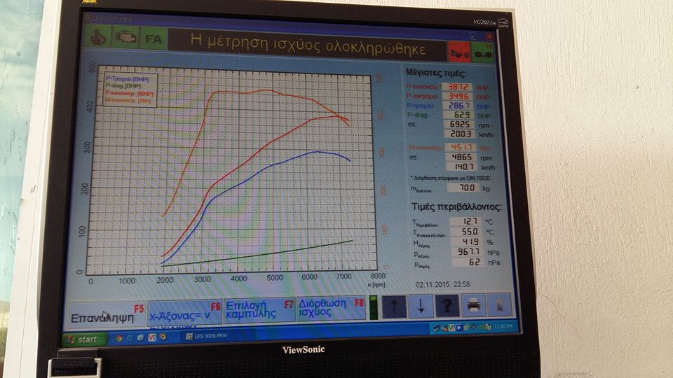

tasossline Posted February 13, 2016 Report Posted February 13, 2016 (edited) σιμο μιλα ξεκαθαρα πες μου τι βλεπεις εσυ μη παιζουμε τωρα το παιχνιδι "μαντεψε ποιος" ,εγω το ανεβασα σαν νουμερα αλλα ακομα και εαν δεν ειναι τα νουμερα που λεει εχω δει αλλο ενα audi a3 1.8tfsi(φιλου μου) παλι με κριτωνα προγραμμα και μπεκ απο golf gti 6 που εχει βγαλει 375 σε αλλο δυναμομετρο . Edited February 13, 2016 by tasossline t Quote
yositosi Posted February 13, 2016 Report Posted February 13, 2016 ραούλα αντίστασης και ρολάρισμα με 4η... και όχι με 5η σχέση! Θεωρητικά η 4η σχέση ειναι 1:1 σχέση οπότε είναι πιο κοντά στην πραγματικότητα (όπως την αντικατοπτρίζει ένα χουβαρντάδικο Maha φυσικά), αλλά στα μοτέρ μας και με τις τουρμπίνες που μιλάμε είναι ένα πολύ καλόβολο μέτρημα που φουσκώνει και τελειώνει πολύ γρήγορα κάνοντας τα πάντα-όλα να φαίνονται βελούδινα! Η λογική μιας μέτρησης ΘΕΩΡΗΤΙΚΑ δεν θα πρέπει να είναι να δείξει κάποιος νούμερα αλλά να δει πως δουλεύει το αμάξι!!! Αν το σκάσεις λοιπόν με μια 5η σχέση όπου ο χρόνος που θέλει να για να γεμίσει είναι πολύ μεγαλύτερος, θα δεις ΠΡΑΓΜΑΤΙΚΑ όλες τις λεπτομέρειες της καμπύλης και σίγουρα θα βγάλεις χαμηλότερα νούμερα (όπως πχ είχαμε μάθει να παίρνουμε σαν μπούσουλα τόσο καιρό) τότε το παραμύθι αλλάζει! Και για να σου το πάω ρε συ Τασούλη ένα σκαλί πιο πέρα... και άλλα γραφήματα είδαμε κατά καιρούς και μετά έσκαγε το παραμύθι του "ναι μεν αλλά", του "πήγα στον άλλο τον Χ-Ψ-Ω και βρήκα την υγειά μου"!!! Θέλεις ακόμα παραπέρα? Βλέπω συγχαρητήρια στον Χ tuner πχ μερικούς μήνες πριν, και αναλύσεις της τελειότητας... και ξαφνικά μετά ακούω άλλον tuner! τι πήγε στραβά? Που και γιατί πήγε στραβά? Να μην μάθουμε και εμείς τι διάολο παίχτηκε για να ξέρουμε? Ή μήπως όλα είναι για να δείξουμε το μέγεθος της "καρδερίνας" μας??? Ζητάω ταπεινά συγγνώμη για αυτό το "ξέσπασμα" και δεν θέλω να θίξω ΚΑΝΕΝΑΝ, αλλά το αμάξι το έχω από το 2009... και εν έτη 2016 τα ίδια παντελάκη μου τα ίδια παντελή μου!! Και αφού λέμε που λέμε... πραγματικά δεν κατανοώ την βλακεία όλου του πλανήτη μπροστά στο μεγαλείο μας!! 1.8 TSi Gen3 που από μαμάς του είναι έτη φωτός πάνω από BYT/BZB/CDAA σαν "δυναμική" και οι ξένοι τελειώνουν πολύ πριν από εμάς (γιατί τα άλογα που λες ότι τελειώνει η Κ04 είναι σωστά αλλά δηλώνονται σε εφαρμογή σε 2λιτρο μοτέρ και όχι 1.!!! 2λιτρο S3 οι ξένοι τελειώνουν πριν από τον 1.8 μας... 2λιτρος CAWB που είναι το μοτέρ μας με 200 κυβικά παραπάνω διαδρομής πιστονιού τελειώνει και αυτό πριν από εμας!!!! Και όλα αυτά από εταιρείες οι οποίες έχουν και το brand να μοσχοπουλάνε με διόλου ευκαταφρόνητα ποσά τα διάφορα upgrade kits τους!!! Ή στραβός είναι ο γιαλός... ή εμείς στραβά αρμενίζουμε! 2 Quote
tasossline Posted February 13, 2016 Report Posted February 13, 2016 οκ ολα αυτα σεβαστα αλλα σταματαω εδω φιλε για δικους μου λογους γιατι θα μπλεξει πολυ το πραγμα και δεν θελω να γραψω την ιστορια της ζωης μου ειπα πεντε πραγματα τελος . 1 Quote
