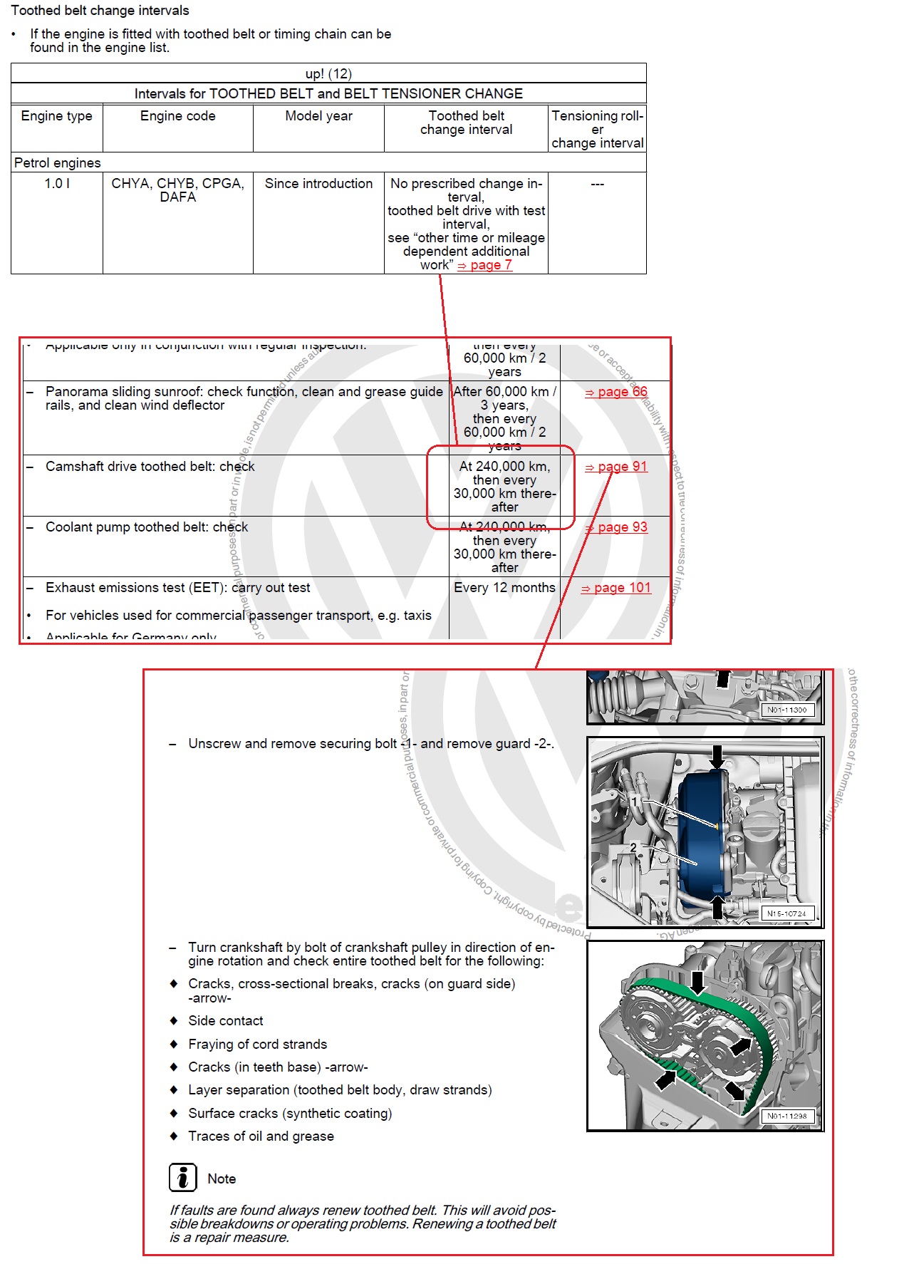

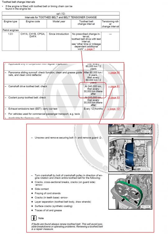

Πολύ λίγα Μ φαίνονται τα 85.000 εκτός αν βλέπει φθορά με το μάτι.υποψιν η ίδια σελίδα στο golf iv μου λέει στα 90 όπως και η αντιπροσωπεία.στη θέση σ θα άλλαζα κ αντλία μαζί.23d9dda16f43ef934623470ae822e1fc.jpg
