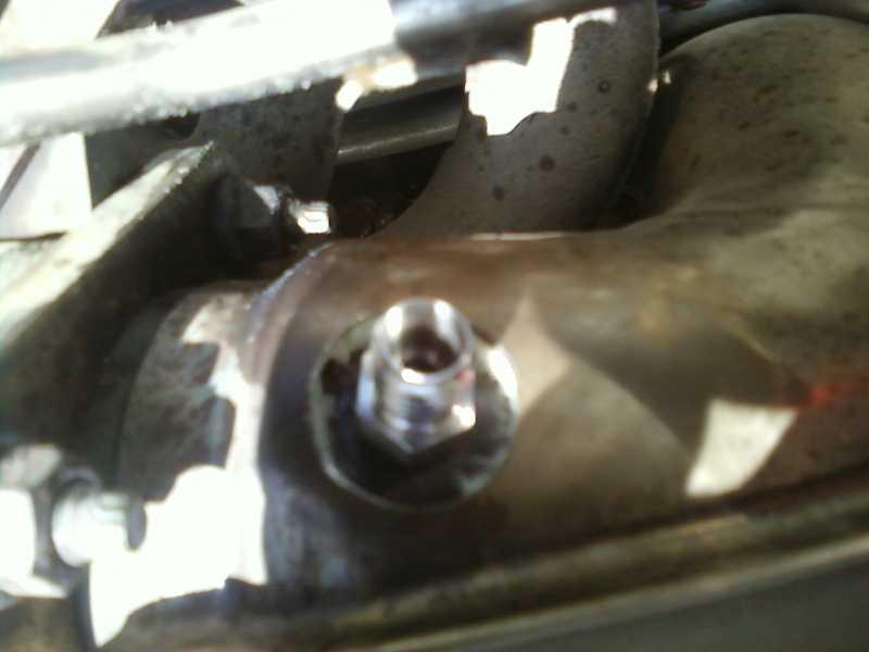

tsilis_1 Posted December 26, 2012 Report Posted December 26, 2012 Καλημέρα και χρόνια πολλά. Προχθές είχα κάτι ανησυχίες και ξήλωσα μερικά πράγματα στο golf. Ειδού τα ευρήματα: Απο ότι κατάλαβα ο πανέξυπνος που μου τοποθέτησε το πυρόμετρο δεν το έχει κολήσει τέλεια και χάνει. Εξού και η κάπνα. Το τσέκαρα και όντως χάνει. Αυτο δημιουργεί προβλήματα???? Uploaded with ImageShack.us Εδώ είδα κάτι που με ανησύχησε Εντός του κύκλου > Κίτρινη σκόνη < Πιθανότατα θειάφι??? Τί σημαίνει??? Uploaded with ImageShack.us Εντός του κύκλου το σημείο που χάνει καυσαέρια Uploaded with ImageShack.us Εντός του κύκλου λιγότερη κίτρινη σκόνη Uploaded with ImageShack.us Παρακαλώ για τις απόψεις και την βοήθεια σας. Quote

nikdev Posted January 11, 2013 Report Posted January 11, 2013 (edited) @Tsilis-Corfu Η δουλειά που έκανε είναι πραγματικά ελλεινή. Βγάλε το σπείρωμα και πες του να σου κολλήσει εσωτερικά πρώτα με tig Kai inox το DP και μετά μένα πολύ μικρό κομμάτι inox και το φύλλο της μόνωσης και κλείσε την τρύπα. 1. Ανοίξτε με μικρό τρυπάνι και μετά με ποτηροτρύπανο τη μόνωση. Στο σημείο που έχω κάνει και γω περίπου για να μην έχεις κανένα πρόβλημα. 2. Τρυπήστε μετά αναλόγως το μέγεθος του σπειρώματος το DP μέσα και βιδώστε το σπείρωμα. εκεί αν χρειαστεί κάντε γαζί για να είναι 100% σταθερό. Τα παραπάνω τα έκανα με πολύ προσοχή και με γράσσο πάρα πολύ αργά. Επειδή όμως θα κάνεις και κολλήσεις και βλέπω είναι αμπντάλης πρέπει να βγάλεις το DP γιατί θα πάνε βρωμιές στον καταλύτη. Στο μαμά DP όταν είχα βάλει το πυρόμετρο και το είχα παρουσιάσει στο Club σε αντίστοιχο τόπικ το είχα κάνει ως εξής: http://imageshack.us/photo/my-images/824/p2005111215.jpg/ http://imageshack.us/photo/my-images/204/p2005111226.jpg/ Κι αυτό γιατί το εργοστασιακό DP έχει μόνωση και εκτός αυτού εξωτερικά έχει 2 φύλλα που κρατάνε τη μόνωση. Το έβαλα προσεκτικά με σπείρωμα μόνο και άντεξε πολλές χιλιάδες χλμ μέχρι να βάλω aftermarket DP. Όσο αφορά τις τουρμπίνες τώρα, το χρώμα οφείλεται στις προσμίξεις υλικών της KKK που είναι καλύτερες σε σχέση με την προηγούμενη γενιά. Και όντως είναι πολύ ανθεκτικές! Μην ανησυχείς λοιπόν. Edited January 11, 2013 by nikdev Quote
