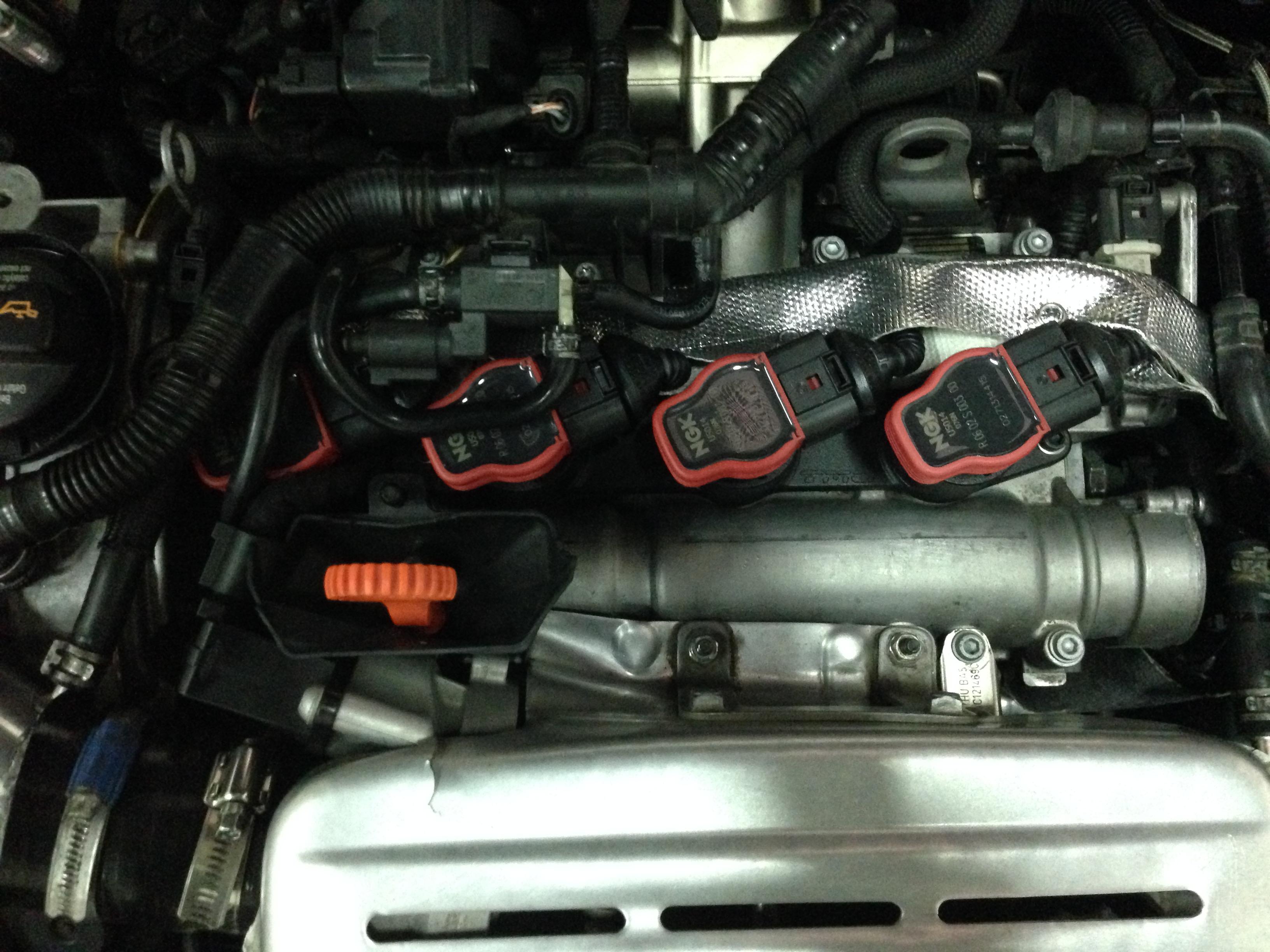

Το καπάκια απο πάνω το πέταξες? αν δεν κάνω λάθος στο 5αρι μας δεν ξανακουμπώνει σωστά?! Κάποιοι βάζουν απο το passat το δοχείο αέρα, που είναι μικρούλι, μήπως  έχεις τον κωδικό???
Εχω κανει custom εδω και 2 χρονια και δεν φοραω καπακι για καλυτερο εξαερισμο.
Για βαλε και μια φωτο απο το δοχειο αερα να το κανουμε και εμεις για καλυτερο εξαερισμο
Στάλθηκε από το LG-P880 μου χρησιμοποιώντας Tapatalk
+1 ...φωτο και οδηγίες :lol:
Η ουσία της αντικατάστασης του πλαστικού περιβλήματος, είναι ένα δοχείο κενού όγκου 250-300ml
το οποίο θα κουμπώσει στο σωληνάκι που καταλήγει στο καπάκι .
Η εφαρμογή στη δική μου περίπτωση, αλλά και σε αμάξια που το έχω περάσει είναι ενα αλουμινένιο δοχείο , ελαφρύ και εύκολο στην τοποθέτηση.
Το πραγματάκι δείχνει να δουλεύει απροβλημάτιστα, εδώ και 2 χρόνια χωρίς παρενέργειες.
Αν και η γνώμη μου είναι ότι το μοτέρ είναι πιο όμορφο με το καπάκι. ^_^
