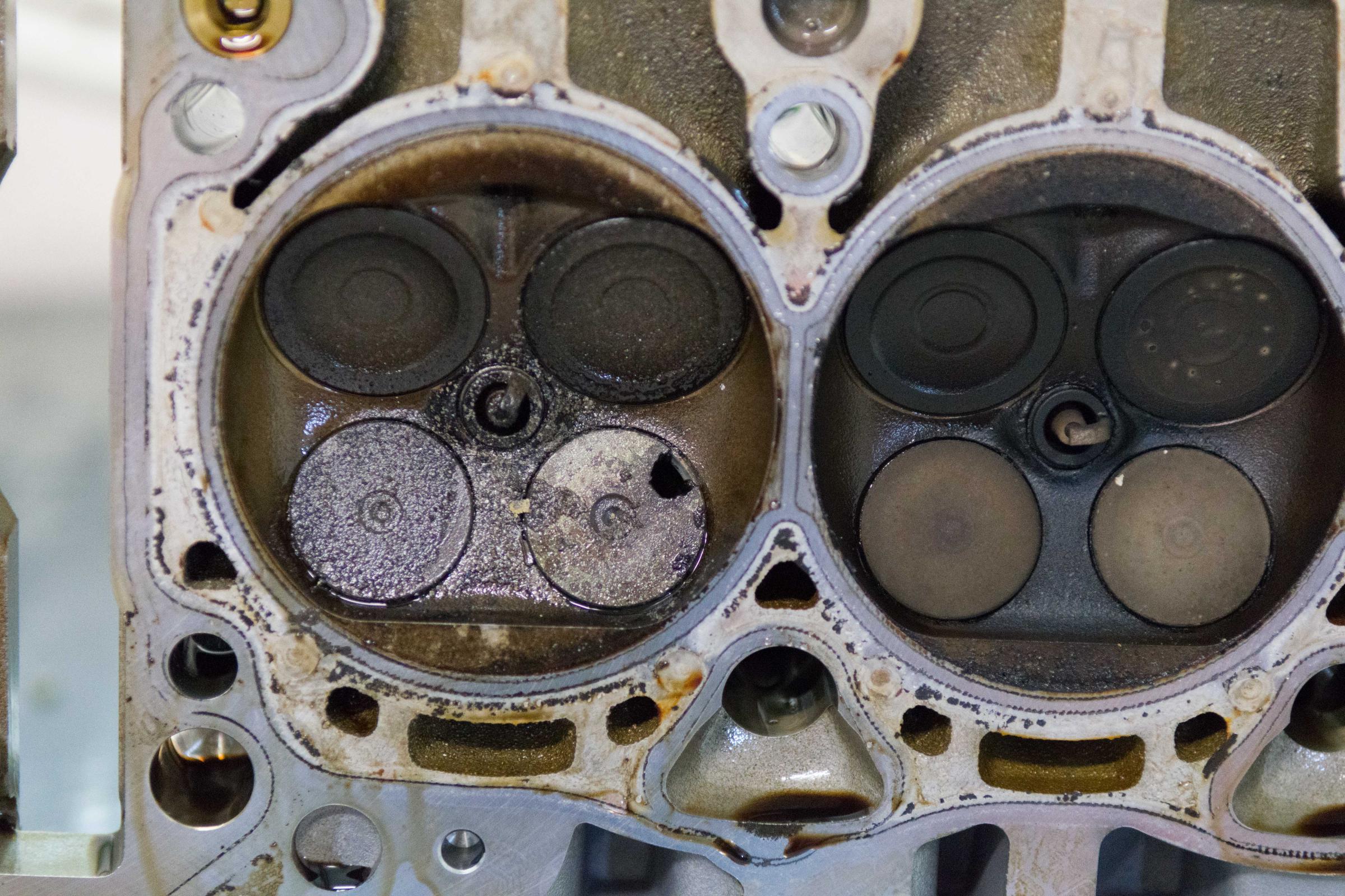

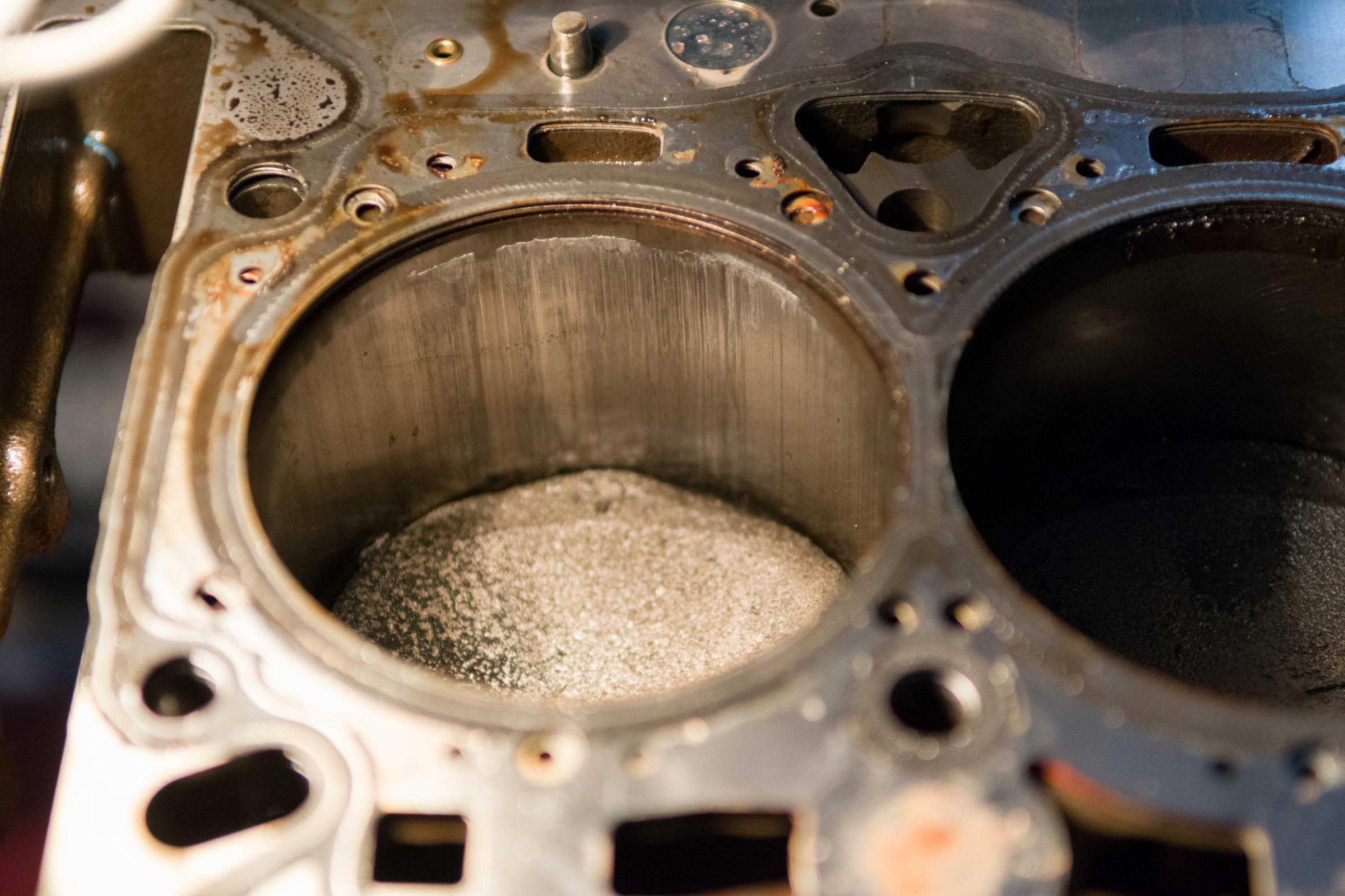

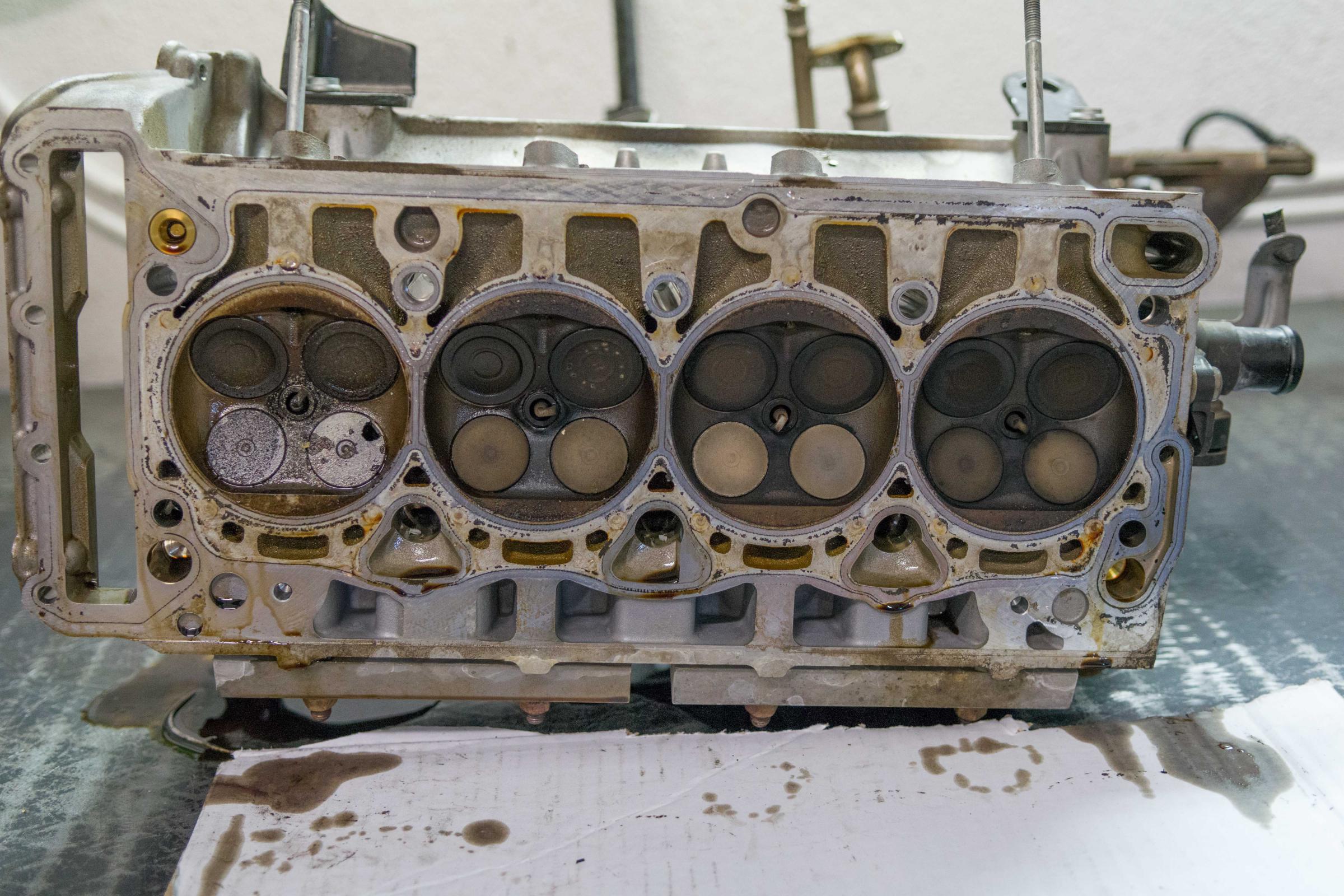

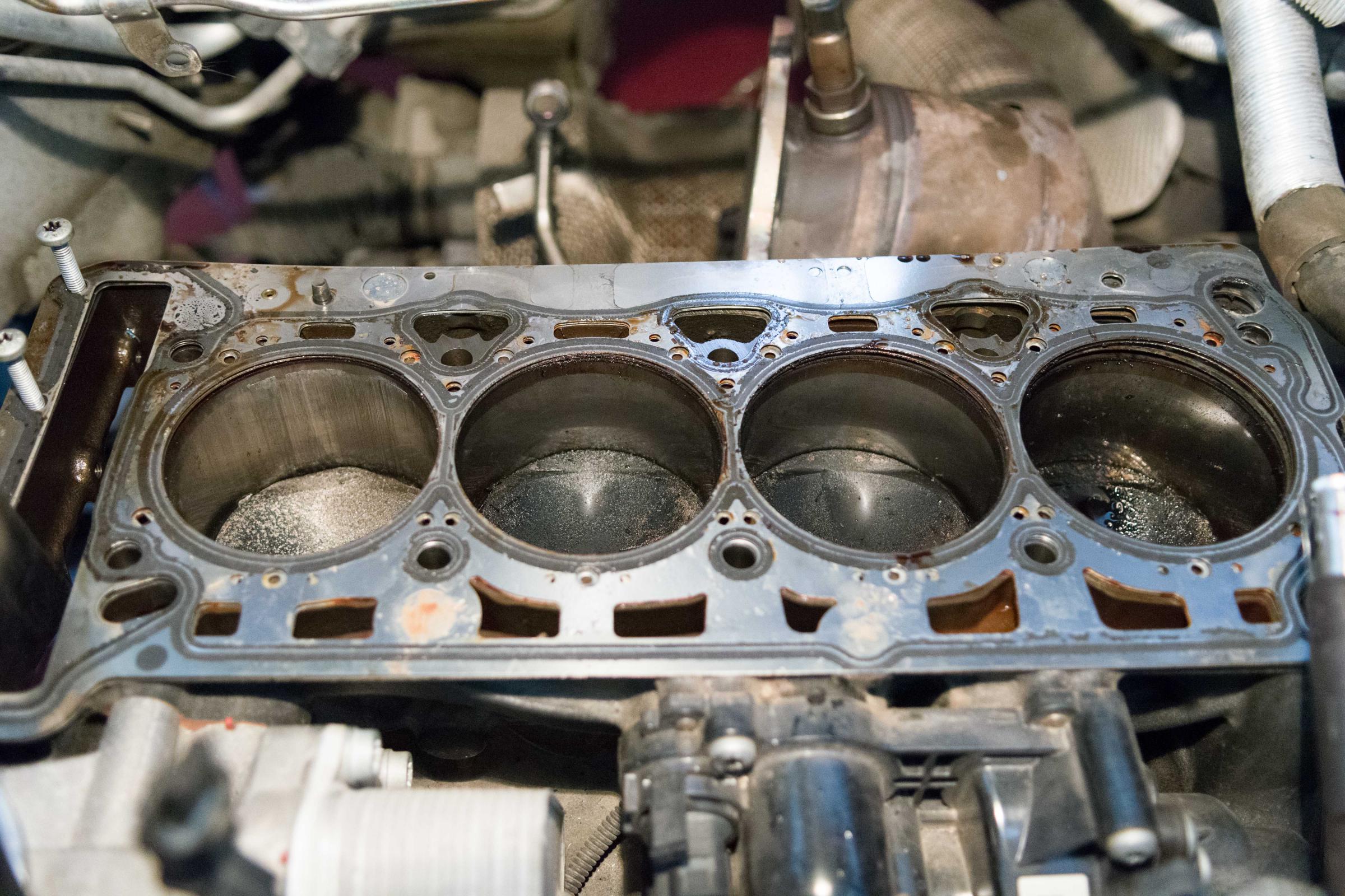

bairas Posted October 16, 2014 Report Posted October 16, 2014 Δείτε χιλιόμετρα σ'ένα αυτοκίνητο που ακολουθεί πιστά τα εργοστασιακά service και με το παραπάνω και από ''αστοχία υλικού'' (έχει γίνει αυτή η πρόταση ψωμοτύρι για όλα τα προβλήματα της vw group) δεν δούλεψε το ένα μπεκ σωστά και αχρήστεψε τον κινητήρα. ΄Εγινε αναφορά του προβλήματος με mail στην vw εταιρίας χωρίς να πάρουμε πίσω απάντηση εδώ και 15 ημέρες ενώ στείλαμε δοκιμαστικό mail στην εταιρία για αξεσουάρ και μας απάντησαν κατευθείαν.Η γελοιότητα στο μεγαλείο της! 1 Quote

yositosi Posted October 17, 2014 Report Posted October 17, 2014 Η Γερμανία χλωμό ως κίτρινο να απαντήσει ποτέ. Από όσο γνωρίζω η πάγια γραμμή αν και όταν το δουν είναι να το προωθήσουν στον εθνικό αντιπρόσωπο να το δει. Ουσιαστικά θα συμφωνήσω με τα όσα λέει ο nikdev μπας και βγάλεις καμία εμπορική εγγύηση, στην οποία φυσικά μην περιμένεις ούτε για πλακα πλήρη κάλυψη. Το πιθανότερο να σου δώσουν τίποτα "καλές εκπτώσεις" για την επιδιόρθωση. Σε τέτοια περίπτωση θα έχεις φυσικά εκ νέου για το μοτέρ σου 2ετή εγγύηση, αλλά δεν ξέρω αν ουσιαστικά σε συμφέρει γιατί όπως και να έχει το επίσημο δίκτυο υπερτιμολογεί τόσο ανταλλακτικά όσο και εργασία! Τσέκαρε εναλλακτικές και με άλλα συνεργεία γιατί μπορεί να βγει πολύ φθηνότερα η ζημιά. Τώρα για τη ζημιά σαν ζημιά, βλέπω και μια "σπασμένη" βαλβίδα, οπότε ο Θεός και η ψυχή του τι "άρπαγμα" έχει φάει μέσα. Πάντως κομπλέ μοτέρ αντικατάσταση αν σου πουν, το θεωρώ too much! Και για την τελευταία βίδα υπάρχει κωδικός ανταλλακτικού, και φυσικά μπορείς να κάνεις ανακατασκευή το μοτέρ σου!!! Δεν ειναι δυνατόν να μπαίνουν σε διαδικασία "πονάει χέρι, κόβει χέρι". Για τη βλάβη που το προκάλεσε αυτή καθ'αυτή, πραγματικά χάος! Εγώ δεν μπορώ να καταλάβω τι πήγε στραβά. Αν ήταν μπεκ που δυσλειτούργησε, αν είχε μέσα το καύσιμο τίποτα, αν ήταν κάτι άλλο, αν... αν... αν... Δυστυχώς το έπαθες, και σημασία έχει να καταφέρεις να βγάλεις την άκρη και να ελαχιστοποιήσεις τη ζημιά σου. Καλό κουράγιο!! 1 Quote
sodimitris Posted October 18, 2014 Report Posted October 18, 2014 φιλε μου πρεπει να αλλαξεο ολοκληκο κινητηρα (κορμι κεφαλαρι) οπως το λεμε και με τους μαστορες "κατουραγε" το μπεκ παραπανω και στην περιπτωση σου στον 1ο κυλινδρο και μονο εκεινο ειχε προβλημα αλλοσθε φενεται, γιαυτο τρυπισε και η βαλβιδα,ο λογος που πρεπει να αλλαξεις κινητηρα ειναι οτι τα γρεζια μεταφερθικαν παντου με το λαδι και θα φθαρθικαν πολλα παρα πολλα εξαρτηματα.αν λυσεις το φιλτρο του λαδιου θα ειναι γεματο γρεζια σιγουρα. εγω στην θεση σου θα επερνα εναν μεταχειρισμενος κινητηρα. δυστιχως συμβαινουν και αυτα,καλο κουραγιο. Quote

leftlane Posted October 20, 2014 Report Posted October 20, 2014 (edited) πω ρε φιλε bairas, τι γκαντεμια κ αυτη...Σπανιο φαινομενο απο σχεδον καινουγιο κινητηρα με καλη χρηση και συντήρηση... Η γνωμη μου ειναι να επιμεινεις, σε ήπιους τόνους, για την κάλυψη μεγαλου, τουλαχιστον, μερους (αν οχι ολοκληρου..) του κοστους της ζημιας απο την αντιπροσωπεια απο την στιγμή που εσυ τους εμπιστευεσε και δινεις τα ωραια σου λεφτα στα service αφου ειχες την εναλλακτικη με λιγότερα χρηματα να το κανεις σε μη εξουσιοδοτημενο συνεργειο (μετα το περας της εγγυσης) ! Παρεπιπτοντως, πως το ανακαλύψατε, τι συμπτωματα είχες...? Μ'επιασε ενας κομπος μολις ειδα τις φωτο και διαβασα αυτα που γραφεις...Μπορει ο καθενας μας να το παθει οσο καλα και να συντηρει και να προσεχει το αυτ/το του Edited October 20, 2014 by leftlane Quote
bairas Posted October 20, 2014 Author Report Posted October 20, 2014 (edited) Παρεπιπτοντως, πως το ανακαλύψατε, τι συμπτωματα είχες...? Μ'επιασε ενας κομπος μολις ειδα τις φωτο και διαβασα αυτα που γραφεις...Μπορει ο καθενας μας να το παθει οσο καλα και να συντηρει και να προσεχει το αυτ/το του Συμπτωματα δεν εχει.. πανω στο δρομο μου αναψαν λαμπακια απο το καντραν και εβγαλε ενα μνμ για το μοτερ Η απαντηση απο αντιπροσωπεια ηταν δεν καλυπτουμε τιποτα εκτος εγγυησεις... Edited October 20, 2014 by bairas Quote

bairas Posted November 27, 2014 Author Report Posted November 27, 2014 Τελικά μετά από ένα μήνα έχω πάρει το αυτοκίνητο όπου το μοτέρ έγινε καινούριο και ουσιαστικά με 0 χλμ. διότι μπήκαν τα εξής καινούρια πράγματα. 16 βαλβίδες με οδηγούς, 4 μπεκ (τα οποία η VW άλλαξε τους κωδικού και τα λέει βελτιωμένα) , 4 πιστονια, έναν άξονα που από τη καδένα χρονισμου (από δεν είχε ομαλή κίνηση μάλλον από κανένα γρεζο) , όλα τα κουζινετα κατω στις μπιελες και τελικός όλες οι φλατζες-τσιμουχες από το μοτέρ. Quote
