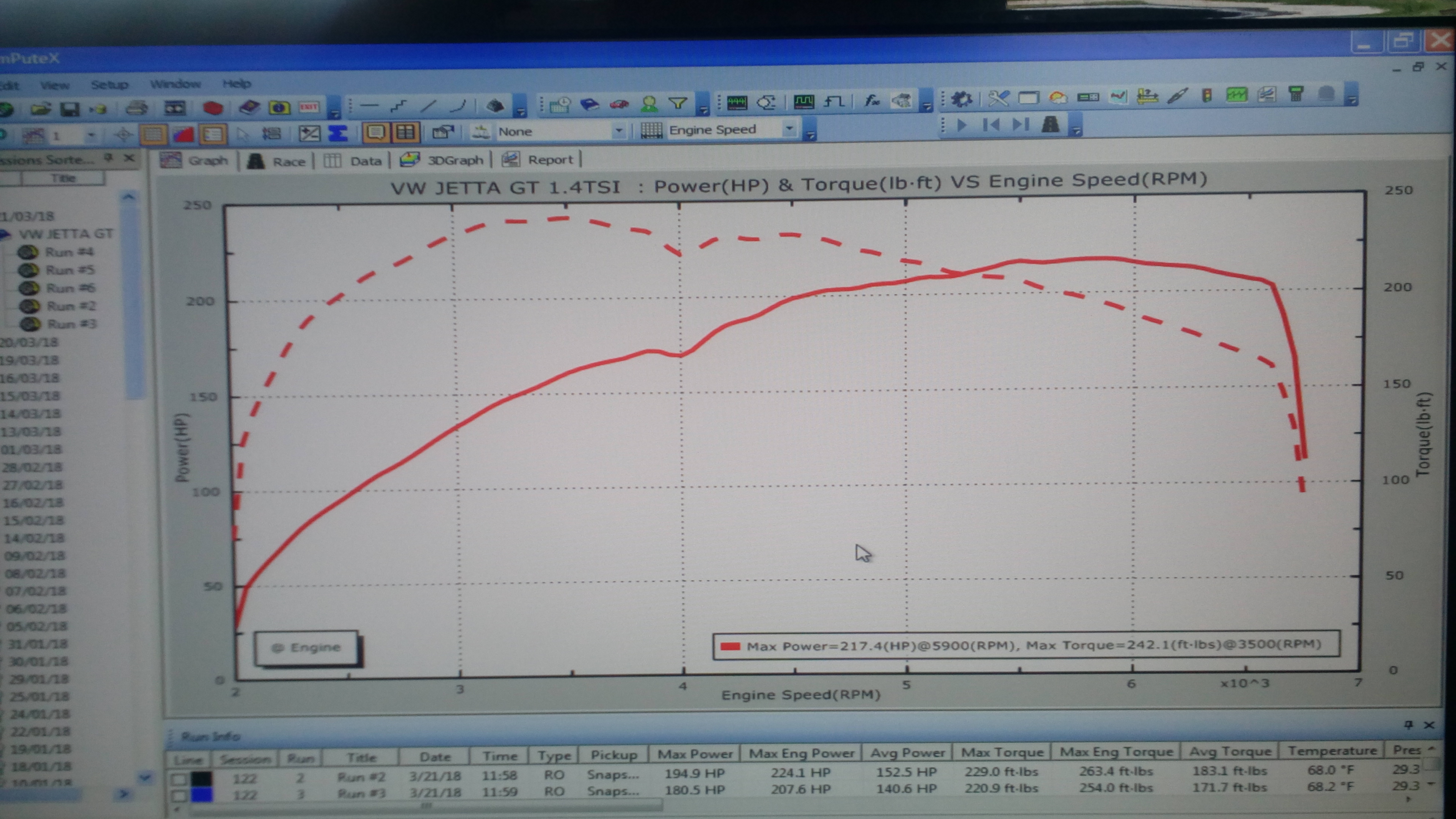

Mετα απο 8 χρονια , επανελεγχος και επαναπρογραμματισμος για να καιει 95αρα (αναθεματην κριση).
Εtuners το προγραμμα
Η ιπποδυναμη φαινετε , οσο για τη ροπη τα 242 ft-lbs ειναι 33 kg για να μη ψαχνετε κομπιουτερακια

και αυτη ειναι η τελευταια μου δυναμομετρηση πριν απο 15 μερες περιπου και remaping για να καιει 95αρα παρακαλω.
Το μοτερ μας ειναι το BLG : κατα 90% το θεμα στις 4500 ειναι απο αντλια υψηλης ή πολλαπλασιαστες.
Το κομπιασμα που βλεπεις σε μενα στις 4000 ειναι η αλλαγη απο κομπρεσορα στην τουρμπινα.
Μια δυναμομετρηση ομως θα σου λυσει πολλες αποριες
IMG-3daab7c15641437483e608608a0aee02-V.thumb.jpg.b6dab1a996a58a20cba9cd2e4bccba5b.jpg
Και αυτη η δυναμομετρηση με το μαμα VW προγραμμα
Τα σχεδον 28kg ροπης τα βλεπεις μονο με αντλια υψηλης (πριν την αλλαξω ηταν στα 23kg) , με το προγραμμα βεββαια στην πανω φωτο
φτασαμε τα 242,1 ft-lbs (περιπου 33kg). Για μενα το ζητουμενο ηταν πιο πολυ η ροπη.

Χωρις αυτα που σου γραφω οτι αλλαξα (που σιγουρα εχουν νεο revision number- εκτος απο τα μπουζι που ειναι ιδια)
το δικο μας αυτοκινητο -το ξαναλεω- πανω απο 195hp και 26kg ροπης δεν εβγαλε χωρις κοψιματα και κατσαρα διαγραματα.
Μη σε παραμυθιαζουν για 215 με ενα προγραμμα.
Για μενα αντλια , σκαστρα απο s3 , μπουζι ειναι αναγκαια.....αναλογως που θες να φτασεις βαζεις και r8 πολλαπλασιαστες(για μενα υπερβολη)
Τωρα κοστος αλλα το 2010 που το εκανα εγω (μετα απο 1 χρονο ψαξιμο ομως)
αντλια 550€ , σκαστρα 38€ , μπουζι 50€ , etuners 400€ (αλλα δεν εχω ξαναδωσει τπτ για οποιοδηποτε ρυθμιση.)
Εχουν και δικο τους δυναμομετρο πια , αρα το πριν και το μετα το βλεπεις αμεσα και δεν τρεχεις απο εδω και απο εκει.

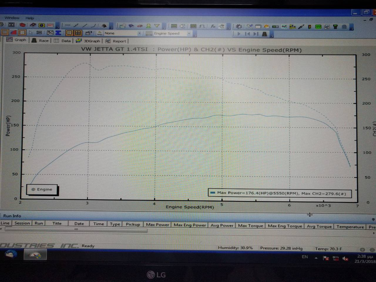

Αν δεν κανεις στο ιδιο δυναμομετρο το πριν και το μετα με το ιδιο setup στο δυναμομετρο λυση δεν θα βρεις.
Γιατι μπορει να σου βαλει στη μια μετρηση 0 % φορτιο και σε αλλη μετρηση 10% φορτιο στο δυναμομετρο και μετα να λες εσυ ΠΩ ΠΩ τι κελεπουρι προγραμμα εβαλα.....
