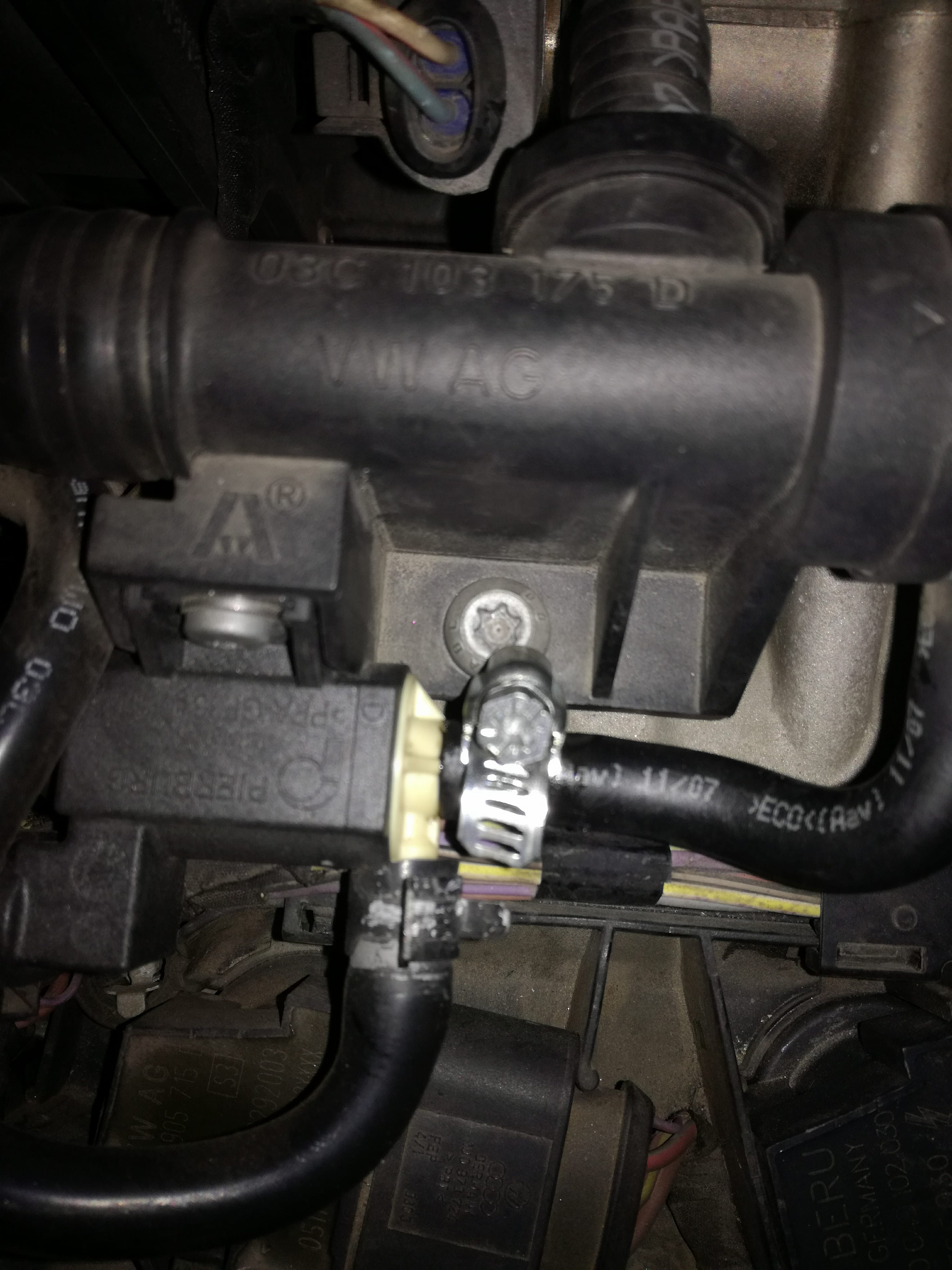

Timz Posted February 11, 2018 Report Posted February 11, 2018 Αφου εκανα ενα μικρο καθαρισμο στο engine bay, ειδα (νομιζω) λαδι, στο σημειο που βλεπεται.. ειναι λογικο; Το σωληνακι που ερχεται απο την εισαγωγη στη Ν75, εχει "μεσα" λαδι(?). Quote
nikdev Posted February 12, 2018 Report Posted February 12, 2018 Απο τις επιστροφες αναθυμιασεις ειναι.Καθαρισε τη βαλβιδα N75 και βαλε τα εργοστασιακα κλιπς για oem lookSent from my iPhone using Tapatalk Quote
Timz Posted February 12, 2018 Report Posted February 12, 2018 3 hours ago , nikdev said: Απο τις επιστροφες αναθυμιασεις ειναι. Καθαρισε τη βαλβιδα N75 και βαλε τα εργοστασιακα κλιπς για oem look Sent from my iPhone using Tapatalk Α οκ. Μου ξεραθηκε το εργοστασιακό, οταν το εβγαλα για να αλλαξω τη βαλβίδα έμεινε στο χερι Quote
nikdev Posted February 12, 2018 Report Posted February 12, 2018 Αγκαλιαζουν πιο σωστα τα σωληνακιαSent from my iPhone using Tapatalk Quote

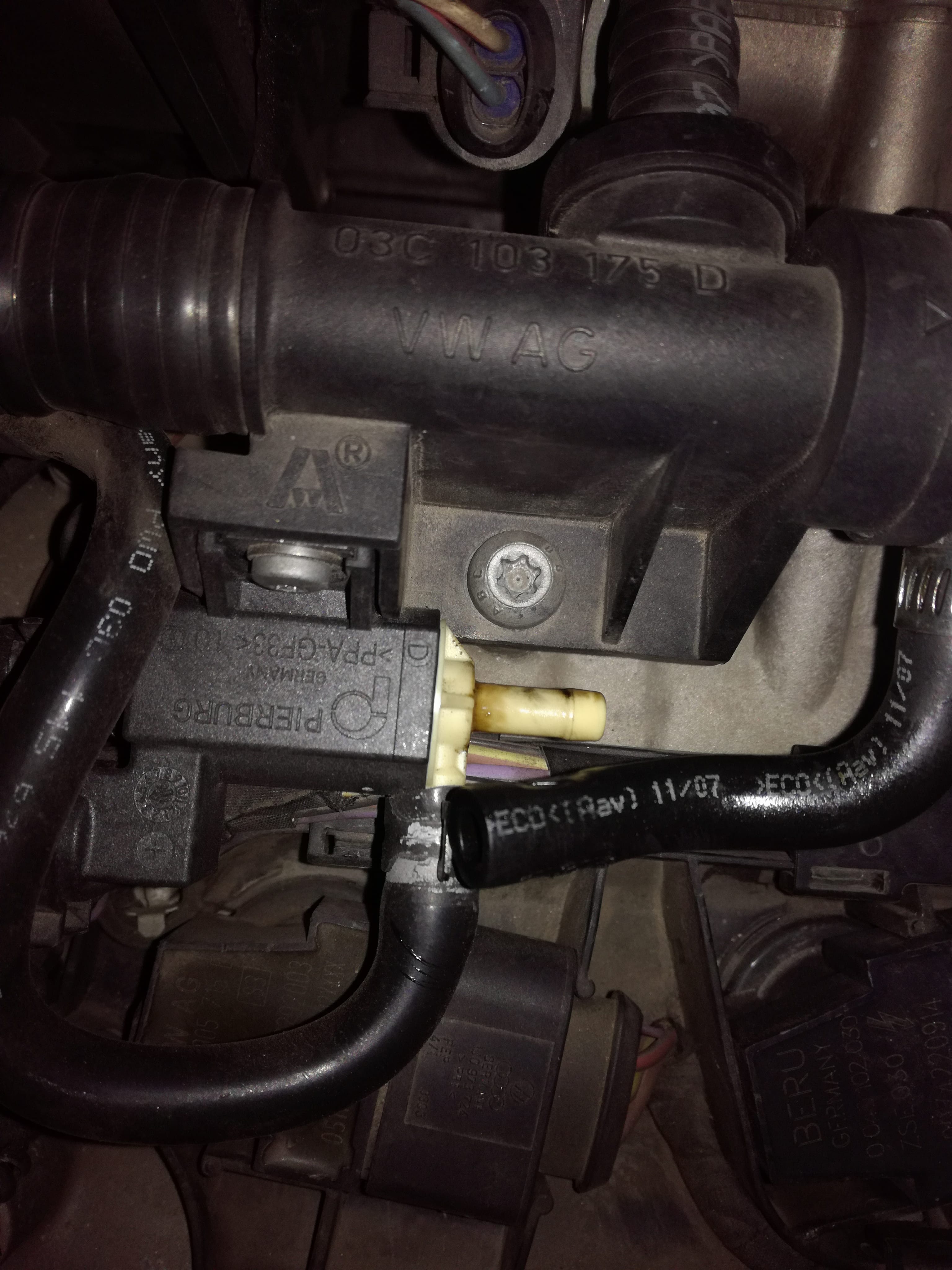

vwmk5gtgtitsi Posted August 2, 2018 Report Posted August 2, 2018 Μπορει να μου στειλει κάποιος την ακριβη τοποθεσιας της βαλβιδας N75 σε golf mk5 1.4 140ps.Διοτι εψαζα το σαιτ ολο και στο θεμα ''βαλβιδα πιεσης ν75'' στο οποιο εχει ανοικτει ολοκληρο θεμα και δεν ειδα καποια φωτο που να δειχνει που ειναι ακριβως αυτη η βαλβιδα ωστε να μπορουμε να την αλλαξουμε και απο μονοι μας χωρις να δινουμε λεφτα σε μαστορες διοτι ακουσα ειναι πολυ ευκολη διαδικασια ωστε να μην χρειαστει να σου την αλλαξει καποιος ειδικος.Ευχαριστω. Quote
Timz Posted August 4, 2018 Report Posted August 4, 2018 Σηκωνεις το καπακι, και σχετικά πάνω αριστερα ειναι ακριβώς οπως μια φώτο (σε ΒΜΥ) που εχω ανεβασει στο θεμα που ανέφερες. Quote
vwmk5gtgtitsi Posted August 4, 2018 Report Posted August 4, 2018 19 hours ago, TimZr said: Σηκωνεις το καπακι, και σχετικά πάνω αριστερα ειναι ακριβώς οπως μια φώτο (σε ΒΜΥ) που εχω ανεβασει στο θεμα που ανέφερες. Αυτη ειναι? Quote
Timz Posted August 5, 2018 Report Posted August 5, 2018 9 hours ago , Johnnys Paschalides said: Αυτη ειναι? Σωστός. Και η αριστερή η σκαστρα. Quote
nikdev Posted August 5, 2018 Report Posted August 5, 2018 (edited) On 2/8/2018 at 4:26 ΜΜ, Johnnys Paschalides said: Μπορει να μου στειλει κάποιος την ακριβη τοποθεσιας της βαλβιδας N75 σε golf mk5 1.4 140ps.Διοτι εψαζα το σαιτ ολο και στο θεμα ''βαλβιδα πιεσης ν75'' στο οποιο εχει ανοικτει ολοκληρο θεμα και δεν ειδα καποια φωτο που να δειχνει που ειναι ακριβως αυτη η βαλβιδα ωστε να μπορουμε να την αλλαξουμε και απο μονοι μας χωρις να δινουμε λεφτα σε μαστορες διοτι ακουσα ειναι πολυ ευκολη διαδικασια ωστε να μην χρειαστει να σου την αλλαξει καποιος ειδικος.Ευχαριστω. Φωτογραφίες υπήρχαν και σε αρκετά, ποστ. Λόγω του imageshack αυτές δεν είναι πλέον εμφανείς. Επίσης αν είχες δει προσεκτικότερα, λίγα ποστ πιο πάνω ρωτάει μέλος για τις αναθυμιάσεις οπότε και φαίνεται και η Ν75. Τα μετέφερα εδώ τα ποστ με τις εικόνες καθώς δεν χρειάζεται νέο θέμα. Edited August 5, 2018 by nikdev Quote
