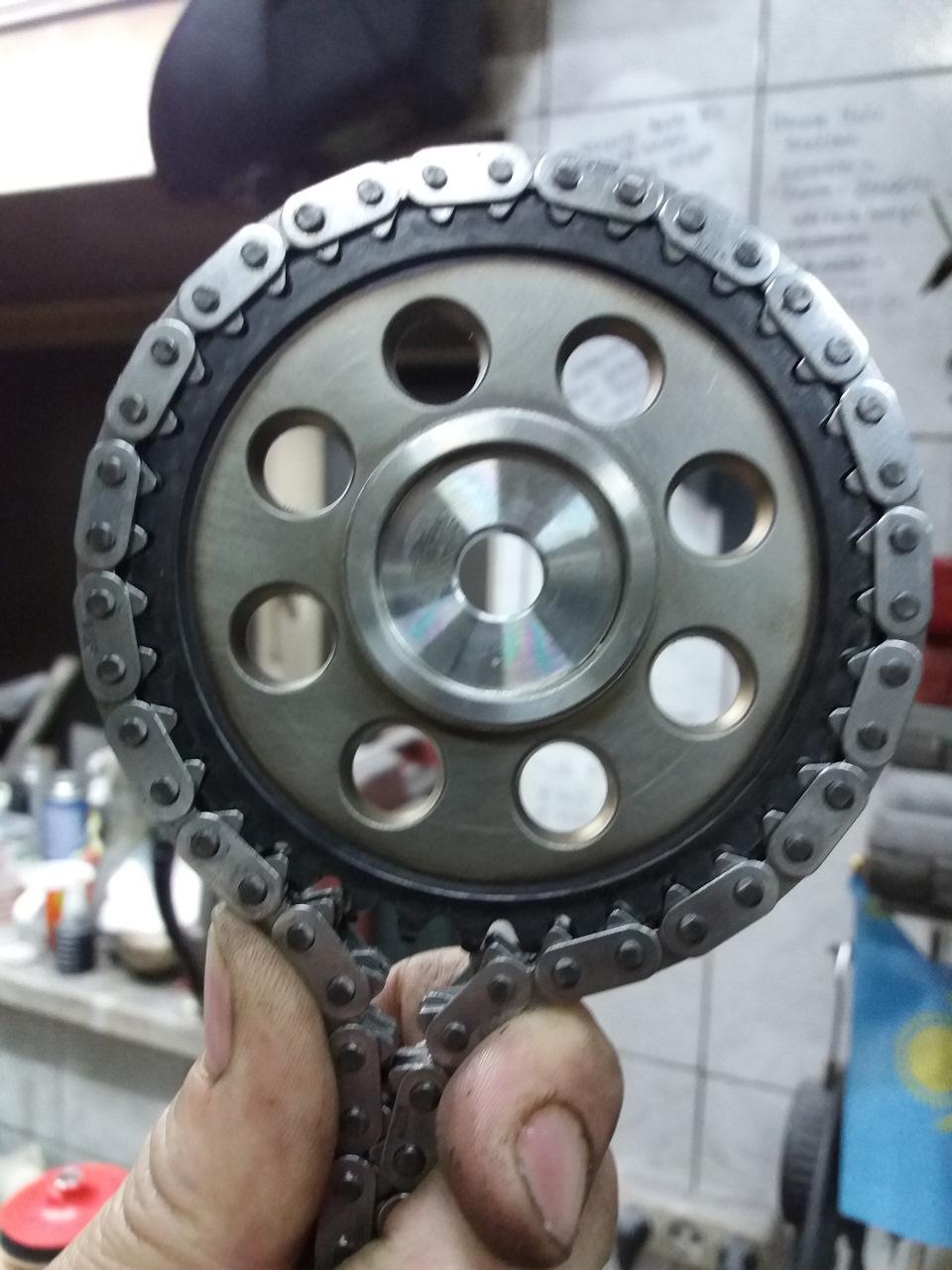

OMINUS Posted December 9, 2020 Report Posted December 9, 2020 (edited) Λοιπόν επανέρχομαι στο θέμα με την καδένα. (Δεν εχω πρόβλημα εγω.) Γενικα Συζήτηση γίνεται στο όλο θέμα. Καταρχήν θα ηθελα απο τους γνώστες την βοήθεια τους. Η καινούργια καδένα για τους κινητήρες TSI ειναι σαν αυτη εδω της φωτογραφίας, η οποία εχει δόντια επάνω της. Και επίσης για μοτέρ 1400 tsi caxa 122hp εχω βρει εναν κωδικό ως set. 03C198229C Ο κωδικός αυτός που αναφέρεται ειναι τελικα ενας Κωδικός που περιλαμβάνει τα πάντα σε ενα πακέτο??? Η πρέπει να πας ψάχνοντας με βάση τον αριθμό πλαισίου? Πληροφορίες για την καδένα εδω. https://www.drive2.com/l/468131095372628043/ https://www.drive2.com/parts/vag/03c198229c/B9bjwEAAANU Edited December 9, 2020 by OMINUS Quote
thodoris91 Posted December 10, 2020 Report Posted December 10, 2020 Έχει δύο διαφορετικά σετ νομίζω ανάλογα με τον κωδικό του κινητήρα και το MY το αλλο τελειώνει σε b αν δεν κάνω λάθος... Quote
